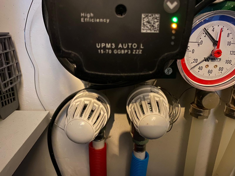

De verdeler:
Afbeeldingslocatie: https://tweakers.net/i/HadoEmzR-a9s4YO8upCtdW8laOQ=/800x/filters:strip_icc():strip_exif()/f/image/u27KyIZ3BwxOkPcV5ca5AzVy.jpg?f=fotoalbum_large
Afbeeldingslocatie: https://tweakers.net/i/wrYfcyQc1MwBB1GAz5QKzbkM7T0=/800x/filters:strip_icc():strip_exif()/f/image/iI9giLxf1iv4nH5WxqQokRv7.jpg?f=fotoalbum_large
Linker thermostaat is de aanvoer en heb ik van de week verhoogd naar 42 graden. De retour heb ik op 40 graden (heb hem nu weer teruggezet naar 30 graden) gezet. Immers hebben we stadsverwarming en wordt alleen de afgenomen warmte berekend.
Nu is de aanvoer (bij de rode buis) goed warm, maar als ik de verdeler zelf (en de verschillende leidingen) voel, dan zijn deze amper warm. Met de IR thermometer zijn ze iets van 26 graden. De vloer zelf wordt iets van 22-23graden.
Is er iemand die mij de goede richting in kan duwen qua inregeling hiervan? De vele topics (en via google) die ik kan vinden, gaan vooral over verdelers met enkelvoudige thermostaten...

Aanvoer met 42 en retour op 40 gaat natuurlijk niet werken, dan zal er amper stroming zijn. Retour op 30 is al veel beter, maar je zou hem nog iets lager kunnen proberen.
Staan de groepen goed open? Zowel de witte kranen als de inregelinbus onder de metalen doppen?
Pomp 1 standje harder zetten.
Wat is de aanvoertemp vanuit de stadsverwarming?

Microkid schreef op zaterdag 13 februari 2021 @ 09:28:
Maar als je de retour op 30 zet, dan stopt juist toch de stroming als het retourwater hoger dan 30 graden is? Of zie ik dat verkeerd?
Ja, alles staat open.
Check!
Volgens de HVC is het ontwerp aanvoertemperatuur verwarmingsinstallatie: 70 graden

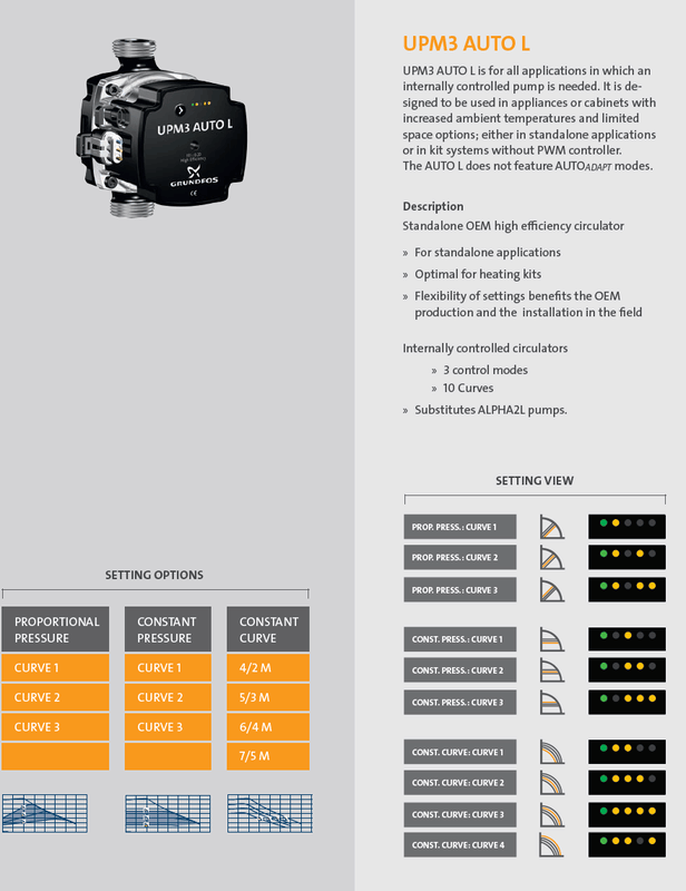

Afbeeldingslocatie: https://tweakers.net/i/snkbJGh27zs1R2_xk5rVqqt_OSI=/x800/filters:strip_exif()/f/image/R7ED3az4mCAzFvvyHrFrqOoS.png?f=fotoalbum_large
Dit is volgens mij m'n pomp, helaas heeft ie geen auto adapt functie. Maar blijkbaar staat ie bij mij op proportionele druk curve 1. Heb hem nu op 2 gezet.
