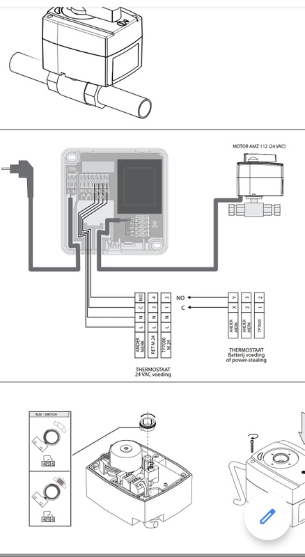

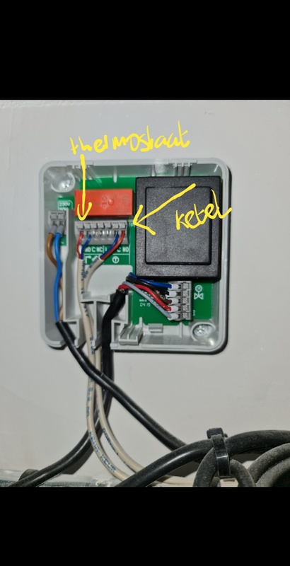

Te verduidelijking zie foto.
De vraag is hoe ik de heatlink dan aansluiten tussen deze danfloss die de klep zone aanstuurt?Afbeeldingslocatie: https://tweakers.net/i/SGdzVx7cX2IoiTbtVxJEyroYBbQ=/x800/filters:strip_icc():strip_exif()/f/image/UKWG5E2Hv5bVpCJp7DJX7WaU.jpg?f=fotoalbum_large
Afbeeldingslocatie: https://tweakers.net/i/8TI7yI4i00ZgE8qlgzBq4794-RQ=/x800/filters:strip_icc():strip_exif()/f/image/CSPsmgL287TtZJdenI2dOJ23.jpg?f=fotoalbum_large

Eerste vraag: Waarom zit jouw thermostaat links aangesloten als de tekening eronder zegt dat de thermostaat rechts moet zitten? Hier zit je denk ik al fout. Waar de huidige thermostaat zit moet de heatlink aangesloten worden.
Verder lijkt het mij gewoon duidelijk als je de handleiding van de Nest erbij pakt. Tip, dit gaat geen modulerend systeem worden, maar aan/uit.
Kijk ook eens in de tientallen andere topics die op internet lopen over het aansluiten van een slimme thermostaat op deze Danfoss 112.

Zoals het nu zit aangesloten op de danfloss werkt als op het systeem zoals het geïnstalleerd is door de installateur. En de tekening klopt ook. Dus daar zit nu geen fout. De huidige thermostaat werkt modulerend met deze setup.
Op internet staan voorbeelden icm stadsverwarming geen aansluit schema voor een combinatie zoals ik heb. Ik hoor graag suggesties hoe de heatlink kan worden aangesloten via de danfloss.

Nee niet de helpdesk, het zou fijn zijn als mensen willen helpen en kennis willen delen. Dus ik ben blij met je hulp. Google heeft bij mij nog niet geleid tot een oplossing. Stadsverwarming is anders aangesloten. Bij mij zit er nog een aansluiting tussen.
Ja, de linker grijze thermostaat draad is direct aangesloten op op de thermostaat van de woonkamer, honeywell Round. Deze werkt op batterijen die volgens het schema van de danfloss ook zo kan worden aangesloten. Battery voedingfunctie. De rechter kabel loopt op 24v rechtstreeks naar de combi ketel.
De thermostaat werkt modulerend als je namelijk deze aanzet vraagt hij niet vol vermogen van de ketel. Hij levert verschillende temperaturen en de verdeler mengt koeler water bij de aanvoer.
Als ik de bedrading van de ketel aansluit op de heatlink opentherm en de bedrading van de thermostaat dan werkt de nest. Dan herkent de nest ook het opentherm protocol. Echter heeft dit als gevolg bij warmte vraag dat de ketel aan gaat. Alleen de gemotoriseerde klep van de danfloss niet. Wat logisch is want deze wordt nu niet aangestuurd.

Okay, mijn inziens kan op de Danfoss 112 geen modulerende thermostaat aangesloten worden. Dat is ook wat ik overal in de documentatie lees, en lijkt mij ook logisch omdat uitgang naar de ketel (linkerzijde 3 aansluitingen) NO (normally open) of NC (normally closed) is.
De enige manier waarop je ketel nu modulerend zou kunnen werken, en dit is een aanname: Je hebt een modulerende thermostaat direct op je ketel aangesloten zitten (al dan niet draadloos) en je ketel stuurt de Danfoss 112 aan met een aan/uit contact op de rechter 2 aansluitpunten. Ik weet niet of dit überhaupt mogelijk is op deze manier.

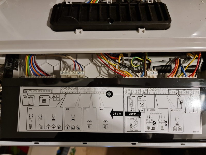

Kun je misschien eens een foto maken van de aansluiting op je ketel? En de draden van je ketel en van je thermostaat doormeten?

X12 zit op de thermostaat woonkamer of te wel eerst dan de danfloss en dan door geschakeld dan de thermostaat.
X13 zit op de thermostaat boven en deze zit er rechtstreeks op daar zit ook 24v voeding op.
Zou het kunnen dat er RF gecommuniceerd wordt naar de ketel, deze ondersteund dat wel maar ik kom er nog niet achter of dat het geval is.

Ah, maar je zei niet dat je 2 thermostaten had.. Ik denk dat de thermostaat boven dan moduleert en de thermostaat in de woonkamer niet.
  • mark2000
  • Laatst online: 16-08 07:25
Ja dat klopt. ik ben erachter dat de beneden thermostaat alleen een aan/uit is.
De op eerste verdieping die moduleert wel.
