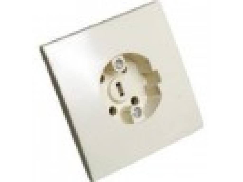

Hier de wandcontactdoos die ik gevonden heb onder de rubriek "kookfornuisaansluitingen".
https://www.dmlights.be/i.../kookfornuisaansluitingen
(het is de meest rechtse op de 1e rij).
En inderdaad, het is in België.
Kan ik de kookplaat aansluiten als een éénfasige aansluiting zoals op figuur 1?

Ja, op basis van de informatie uit dit topic en het feit dat dit in België is zou dat gewoon zo moeten kunnen.
Die zwarte kabel die we daar op de foto zien, ik neem aan dat die van de oude kookplaat is? Die zit overigens niet juist gemonteerd want de zwarte mantel zit niet onder de trekontlasting geklemd.
Zijn de draden die uit de muur komen wel voldoende dik? Op de foto is het een beetje lastig in te schatten. Het zou 6mm2 moeten zijn.
