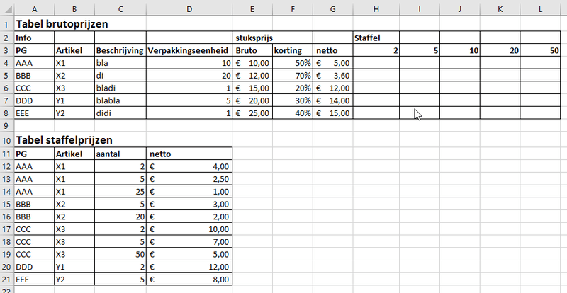

Mijn vraag
Ik ben bezig om een bruto lijst van onze producten te combineren met de netto staffelprijzen die wij van fabrikanten krijgen. Aangezien wij 25000 artikelen voeren en daarvan nog een 1200 netto prijsafspraken hebben, moet ik een gecombineerde Excel tabel maken die ik kan inlezen.
Ik heb geprobeerd met verticaal zoeken en met X.zoeken maar door de meerdere criteria loop ik vast.
Ik heb een simpele weergave van de excel data hier onder toegevoegd:Afbeeldingslocatie: https://tweakers.net/i/SFu1S3vYG47SvR9umRFcraAo-C8=/800x/filters:strip_exif()/f/image/QUzEBzeDCR6Xrj2jEJP8KKze.png?f=fotoalbum_large
Ik moet in de Tabel brutoprijzen bij de staffel 2 per artikel de voorkomende nettoprijs invoegen. Als er geen staffel is moet niets weergegeven worden. Komt er een staffel van 5 stuks voor in de Tabel nettoprijzen dan moet die in de kolom staffel 5 zichtbaar zijn.
Kan iemand mij op weg helpen?

Problem solved!
Afbeeldingslocatie: https://tweakers.net/i/EQmvr75CPAvh_6-h5IkEccmWDjQ=/800x/filters:strip_exif()/f/image/R26FKhzrkOvlZVuAICQi5lyD.png?f=fotoalbum_large
Met deze formule: =SOMMEN.ALS(D12:D21;B12:B21;B4:B8;C12:C21;$H$3)
Bedankt voor de hints en tips mensen!

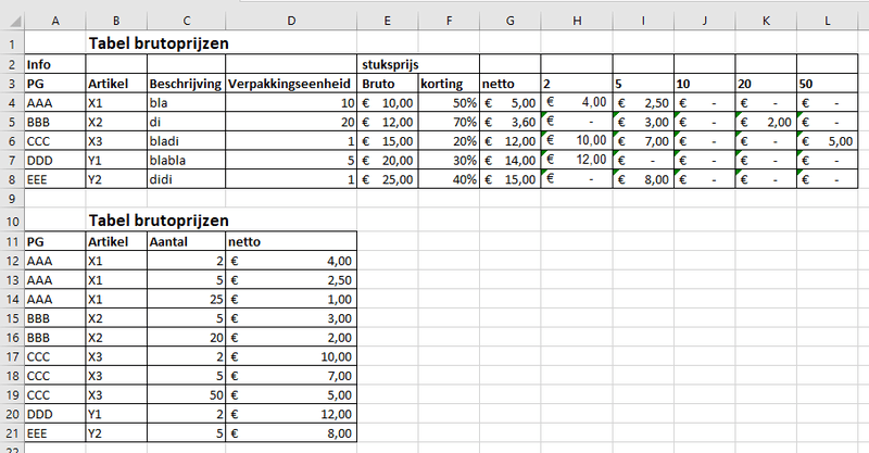

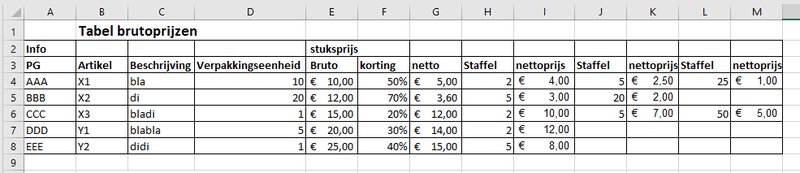

Ik heb helaas nog een vraag: Is het mogelijk om de waarden die nu netjes per kolom genoteerd staan en waar bij zoals rij 6 kolom J en K geen waardes staan de waarde uit kolom L netjes achter de waarde van I komt te staan? Zie het onderstaande voorbeeld. Ik ben in de weer geweest met de functie ALS en dan 16 geneste ALS functies, maar dan worden de lege waardes niet overgeslagen.
Afbeeldingslocatie: https://tweakers.net/i/W-wmBWsfLlTl7tB_gAaouFyKosw=/800x/filters:strip_exif()/f/image/NRrUQ1dmbEtzeEb2pNqznxqF.png?f=fotoalbum_large
Alvast bedankt!

Ik snap niet wat je bedoelt. Wil je nou dat bij een onbekende staffelprijs, de prijs uit kolom L (dus effectief de staffel van 50) wordt ingevuld?
  • SiorcGeal
  • Laatst online: 15-10 21:52
g0tanks schreef op woensdag 17 februari 2021 @ 09:42:
Ik moet een prijslijst met 17000 artikelen in lezen in ons ERP systeem. daarvan hebben 1439 artikelen een of meerdere staffel prijzen. Met de SOMMEN.ALS formule heb ik nu alle staffels er netjes per artikel regel achter kunnen zetten. Maar ik kan maar 5 staffels in lezen. Ik heb in totaal 16 verschillende staffels verschillend van 1, 2, 3, 5 tot 1000 stuks. Er komen dus artikelen voor die 3 staffels bezitten: bijvoorbeeld een nettoprijs per 2 stuks, per 5 stuks en per 50 stuks. Nu moet ik nu dus de verschillende staffels netjes vanaf de eerste toegepaste staffel met de volgende op dezelfde regel aan laten sluiten om zo het maximale aantal te importeren staffels niet te overschrijden.
Kortom: de verschillende staffels per artikelregel moeten netjes op diezelfde regel achter elkaar aansluitend ongeacht welke staffel opgesomd worden.
  • loeberce
  • Laatst online: 12:03
SiorcGeal schreef op woensdag 17 februari 2021 @ 12:15:
En je wil je de staffel kolommen (H, J en L en dus verder) in de tabel automatisch laten vullen met verschillende staffels die voor dat product toegekend zijn? Met in een kolom erachter de nettoprijs voor dat staffel?

Ik denk dan aan een formule met INDEX-MATCH die eerst alle staffels per productgroep uitsplitst naar kolommen. Iets zoals dit: https://exceljet.net/form...hes-into-separate-columns
Vervolgens kan je de prijs er bij opzoeken.
  • Lustucru
Lustucru
26 03 2016
De staffels in volgorde k kun je op twee manieren ophalen:
- met een matrixformule kleinste([bereik]*[voorwaarde],k) of met minimum.als.voorwaarden, waarbij je bij tweede en volgende staffels als extra voorwaarde opgeeft dat de staffel groter is dan de vorige. Het laatste is alleen o365. Welke versie gebruik je?
De oever waar we niet zijn noemen wij de overkant / Die wordt dan deze kant zodra we daar zijn aangeland
  • SiorcGeal
Wij gebruiken 365.
  • Lustucru
Lustucru
26 03 2016
Dan gebruik je dus voor de kolommen H,J,L etc. een minimum.als.voorwaarden() constructie en het ophalen van de bijbehorende staffelprijs ken je inmiddels. :)
