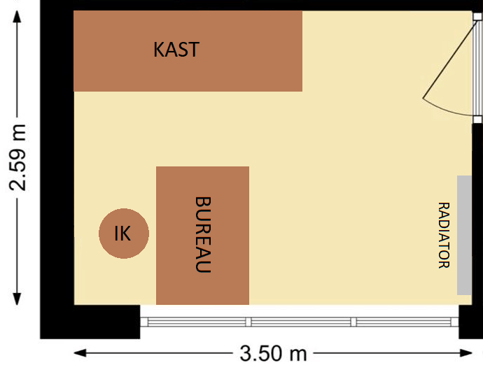

Per 1 februari wonen mijn vriendin en ik in een ander huis. Huis is uit 2016, energielabel A, dus goed geïsoleerd. Zoals zovelen werk ik momenteel thuis. Hiervoor gebruik ik een kleine slaapkamer op de eerste verdieping. Deze ruimte is echter moeilijk warm te krijgen omdat er op de begane grond alleen vloerverwarming aanwezig is, en op de eerste verdieping normale radiatoren. Dit alles wordt aangestuurd door een Nest thermostaat die in de woonkamer hangt. Wat ik nu doe 's-ochtends is die thermostaat op 20 zetten (het is dan een graad of 18 binnen), waarna zowel beneden als boven een aangename temperatuur heerst. Echter gedurende de dag hoeft die vloerverwarming nauwelijks meer iets te doen, waardoor ik boven feitelijk geen radiator meer heb. Daarnaast blijkt dat we voor ongeveer 9 euro per dag aan gas verstoken, terwijl er (op mij na) niemand in het huis is.
Dus enerzijds zit ik op "kantoor" in de kou, anderzijds zijn de kosten erg hoog omdat ik een hele benedenverdieping verwarm voor een kamertje van 9m² op de eerste verdieping.
Zie hieronder een schets van mijn kantoortje:
Afbeeldingslocatie: https://tweakers.net/i/xl0h5L7QAPTAwKS-aD6QIuaDLnI=/full-fit-in/4000x4000/filters:no_upscale():fill(white):strip_exif()/f/image/OnLfAFnrFANrhtfxw28h9yA0.png?f=user_large
Volgens mij zijn er nu twee opties:
1. Een losse elektrische (infrarood of convectie) verwarming voor op kantoor. Voordeel is dat echt alleen die ruimte verwarmt wordt. Nadeel is mogelijk duurder op lange termijn omdat de radiator in die kamer gebruiken efficiënter zou zijn.
2. Een loodgieter een extra thermostaat maar vooral kleppen in de leiding laten zetten, waardoor beneden en boven afzonderlijk geregeld kunnen worden.
Optie één kost 250 euro, en daarnaast dus wat elektriciteit iedere dag.
Optie twee zal wat meer kosten (~500 euro?), en verbruikt daarna gas.
Zijn er mensen die eenzelfde situatie hebben en hoe hebben jullie dit opgelost, door middel van een losse oplossing voor deze kamer, of door structureel de cv aan te pakken en sturing per verdieping mogelijk te maken?

Zo'n kacheletje van een paar tientjes heeft een paar nadelen:
Je hebt het dan over zo'n ventilatorkachel, die sowieso herrie maakt. Daarnaast verstookt zo'n ding 2000W (misschien 1000W), maar dus ook 25/50 cent per uur dus dat is zeker ook niet goedkoop. Daarnaast heeft die meestal geen thermostaat, dus dan blijf je de hele dag dat ding aan- en uitzetten.
Daarnaast is het wellicht "tijdelijk", maar kan me zomaar voorstellen dat 1-2 dagen thuiswerken redelijk permanent gaat zijn.
Die hebben vrijwel altijd een thermostaat maar ik zou een convector nemen.
Je hebt ze ook in radiatorvorm zodat het niet zo lelijk is. Hoe je bij 250 euro komt voor een convectorkachel is mij een raadsel maar je woning uitvoeren met een tweede thermostaat en zonekleppen voor 500 euro gaat denk ik ook niet gebeuren. Daarnaast gaat je ketel pendelen met maar een paar radiatoren erachter wat de gaskosten aardig opdrijft en je bedoelde rendementsslag waarschijnlijk ongedaan maakt. Ergo: ik zou het wel weten.

een evohome systeem of inderdaad 2 kleppen en 2 thermostaten on/of.
over evohome zijn veel mensen tevreden maar je moet wel een zoneklep voor je vloerunit plaatsen.
de evohome hangt dan benden. als ruimteveoler en rest van de kamers voorzien van hrc 92 knop.
ook heb je een ketelmodule nodig om je cv ketel aan te sturen.
https://www.youtube.com/watch?v=l6kZxrVILak klep
https://www.youtube.com/watch?v=yU_X7MNrLpE&t toewijzen van de klep
https://www.youtube.com/watch?v=UNtTXo6jkDE ketlemodule. open therm
(wel even kijken of deze geschikt is voor je ketel)
https://www.youtube.com/results?search_query=hrc+92 de hrc 92.
maar de knoppen zoemmen wel een beetje. bij openen en bijsluiten.
let wel evohome werkt enkel als je hem compleet maakt.
dus alle dingen aanschaffen die ik hier heb besproken.
even voor de replay :
evohome
klep +ontvanger.
ketelmodule
en een aantal hr92 knoppen.
(en vermoedelijk ook nieuwe thermostaatkranen.)
maar of dit duurder is dan elektrisch geen idee, een ketel stookt 6 kw en je kantoortje
heeft niet niet zoveel nodig. ongeveer de helft geschat. dus hoe je dat effeient moet krijgen geen idee,
je kan eigenlijk wel een andere kamer mee laten stoken. om het pingelen van je ketel tegen te gaan.

€250,- voor optie 1? Als je een kacheltje aanschaft van een paar tientjes ben je toch een heel eind? Neem een ventilatorkacheltje en je voelt meteen de warmte. Duurt wel even voor je voor €500,- aan warmte erdoor gestookt hebt (of 9 euro per dag).
Wel leuk overigens om een volledige onafhankelijk instelbare regeling te hebben, maar als het echt over tijdelijk verwarmen bij tijdelijk thuiswerken gaat, is de economische keuze snel gemaakt lijkt me.

Wellicht snap ik het niet helemaal goed, maar in dit filmpje wordt vrij expliciet gezegd dat deze open therm ketelmodule niet geschikt is als er zonekleppen aanwezig zijn in het systeem. Dat gaat dit toch niet goed werken i.c.m. het advies in de rest van je post?
er zijn mensen die deze setup wel hebben. 8)7 het blijkt er is kans op storing.
dus ja ik zit hier de verkeerde ketelmodule aan te prijzen. (oeps)
ts moet twee keer een aan/uit module hebben. 1 voor de ketel en 1 voor de klep.

De prijs van 250 euro kwam vooral als ik voor infrarood zou gaan, dan zat ik bij COolblue aan deze te denken:
https://www.coolblue.nl/p...mon-soleil-720-wi-fi.html
Maar als ik naar convectie kijk dan lijkt me dit een mooi apparaat:
https://www.coolblue.nl/p...herm-verre-1000-wifi.html
Dan denk ik dat ik toch voor een losse oplossing ga, het zal hooguit een paar maanden per jaar zijn, en zeker de permanente oplossing met kleppen etc ziet en nog niet zo heel goedkoop uit, en dan pendelen van de ketel is dan sowieso ook niet handig.

Ter info, heb deze kachel gekocht: https://www.coolblue.nl/p...herm-verre-1000-wifi.html
En dat werkt perfect. Heeft typisch aan de laagste stand (400W) genoeg, en dan nog schakelt hij af en toe uit.
