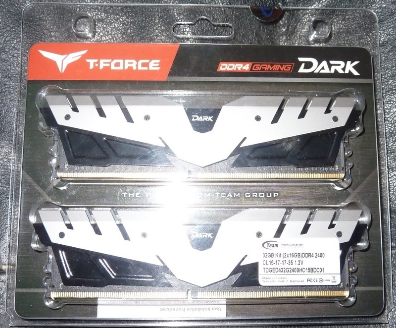

Mijn broertje heeft dit geheugen in zijn computer zitten:
Afbeeldingslocatie: https://tweakers.net/i/3qrLk6D11kHxVIZgpCXikv8HqJY=/800x/filters:strip_icc():strip_exif()/f/image/rYdGi5dN8I3WlExECNfqGcSV.jpg?f=fotoalbum_large
Deze staat niet specifiek in de QVL van MSI maar is het proberen waard lijkt mij?

de QVL heeft wel wat 16GB reepjes erin staan en het is 1.2v dus als je het mag lenen dan lijkt het mij een baat het niet schaadt het niet verhaal. Probeer 1 reepje in het DIMM1 slot (pagina 31 van manual) en kijken wat die doet
