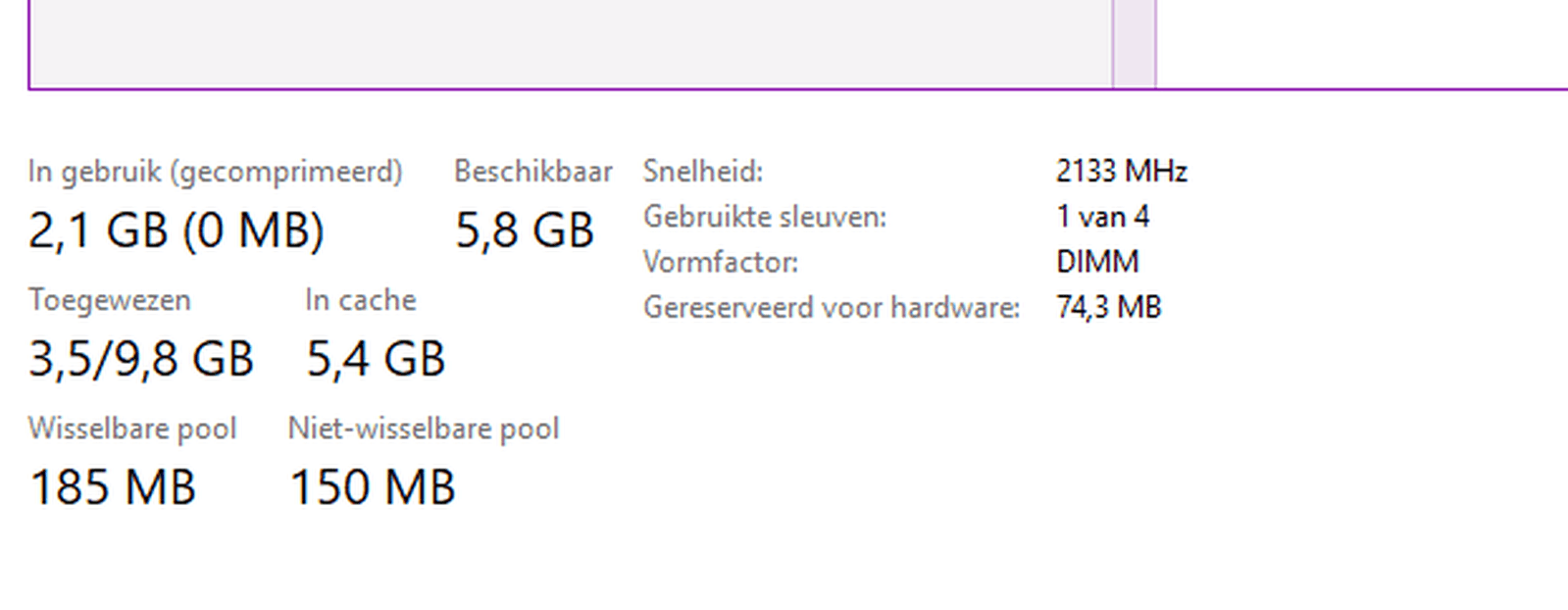

Kleine update, inmiddels heb ik het moederbord vervangen voor een MSI B450 Tomahawk MAX en ik heb de PC draaiende. Echter houd ik het het volgende probleem: Met de 2 DDR4 RAM modules in slot A2 en B2 boot de PC niet (niet eens BIOS) en gaat het DRAM debug lampje op het moederbord branden.
Vervolgens krijg ik hem met een enkele module in A2 wel draaiende, maar op een of andere manier klopt de memory snelheid dan ook niet (2133mhz i.p.v. 3200mhz). Moet ik iets in de BIOS instellingen aanpassen of enig idee waar dit in zit? Zie onderstaande screenshot.

Je XMP-profiel staat nog uit in de bios, vaak gewoon XMP-profile 1 genoemd. Je hebt wel een gevoelig bordje, de b450 is best kieskeurig dus check ook even of jouw ram lekker werkt icm dit bordje.

Bedankt voor de reactie! Volgens PCPartPicker zou het geheugen compatible moeten zijn, het gaat om het volgende geheugen: https://tweakers.net/pric...is-f4-3200c16d-16gis.html
Ik ben inmiddels een stap verder, door A-XMP 1 in de MSI BIOS aan te zetten loopt de enkele geheugenmodule nu netjes op 3200Mhz, zodra ik echter de tweede erbij prik boot hij weer niet en krijg ik weer de DRAM fout op het moederbord.
Heb ik gewoon 1 defecte module of?
