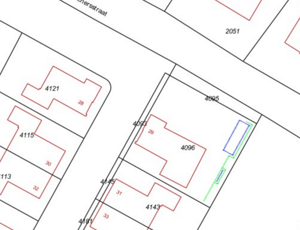

Hallo,
Ik heb een vergunningsaanvraag gedaan voor een keerwand en bijgebouw op ons perceel.
Vandaag brief gehad van de gemeente. Uit het vooroverleg blijkt dat men negatief is ten aanzien van het bijgebouw en positief ten aanzien van de keerwand.
Reden van de gemeente: het bouwplan (dus mijn wensen om een bijgebouw neer te zetten) voldoet niet aan de regels van de ter plaatse geldende beheers verordening.
A.d.h.v. een artikel (26.2.1) mag de bebouwing uitsluitend in het bouwvlak en bijbehorende bouwwerken uitsluitend in het bouwvlak en binnen de aanduiding bijgebouwen worden gebouwd.
De betreffende ambtenaar heb ik gebeld en gevraagd waar ik dit kon zien. Hij verwees naar ruimtelijkeplannen.nl waar ik de aanduiding bijgebouwen kon zien.
Waar het op neer komt is dat we een ruim perceel oppervlak hebben (440m2), maar ik niet dichter richting de straatkant mag bouwen die parallel langs onze woning loopt.
Ik heb hem gevraagd of het bijgebouw ook geen overkapping, kapschuur, carport of tuinhuis mocht zijn. De ambtenaar in kwestie geeft aan dat dat inderdaad ook niet mocht. Men maakt zich namelijk druk over het zichtwerk, belemmering van het zicht of onttrekken van het zicht.
Ik heb hem ook gevraagd wat als het gebouw volledig aan het zicht is onttrokken. Ook dan zal er geen instemming plaats vinden.
Bezwaar maken kan ik niet, het enige wat ik kan doen is het proces ingaan van een binnenplanse of buitenplanse afwijking volgens mij. De ambtenaar gaf wel al op voorhand aan dat ze negatief zouden adviseren, want anders had hij straks te maken met 100'den uitzonderingen.

Als ik hier naar kijk, wij hadden/hebben over de hele breedte van de achtererfgrens een natuurlijk aflopend talud, hier is ondertussen al een deel van afgegraven maar daar is naar mijn idee weinig mogelijkheid meer om te bouwen. Toch wordt dat aangeduid als gedeelte waar er gebouwd mag worden.
Als ik kijk naar naast de woning, ligt er een lap grond van 8 meter breed bij 14 meter lang waar ik dus op geen enkele wijze een gebouw naar mag zetten. Dat vind ik lastig te verteren.
Zie hieronder wat ons idee was:

Ben bang van niet, een beetje nadeel van een hoekwoning.
Je hebt aan twee kanten last van de regel dat je niks mag bouwen wat dichter bij de weg staan dan de woning zelf.

Bijgebouw en buitenkeuken omdraaien van plek een optie? Dus de buitenkeuken bij de weg, en het bijgebouw achter de woning.
Lenovo W520 - i7 2720QM - 8GB DDR3 1333Mhz - 1080p - Nvidia 1000M - 9 cell accu
Het verhaal klopt precies. Wij hebben ook een hoekperceel en mogen ook alleen bouwen "binnen diezelfde lijntjes". Wat je "naast" dat bouwvlak mag, is heel beperkt. Eigenlijk kun je alles wat de hoogte in gaat wel vergeten, tenzij het groen is.
Dat "bijgebouw" (of het nou een overkapping of een dichte "schuur" wordt, moet achter de woning komen. Bij ons staat het bijgebouw (schuur + kantoor in ons geval) uiterst rechts achter het huis. Daar heb je dan in principe nog wel meer dan genoeg ruimte over voor een flinke overkapping (of alleen een frame voor bijvoorbeeld een schaduwdoek ofzo. Ik snap dat je daar eigenlijk niet op zt te wachten vanwege de oriëntatie (dat is zuid in jullie geval). Dat bijgebouw gaat je dus wel wat zon kosten op die plek. In hoeverre vind je dat erg?
Waar je misschien nog wel wat aan hebt: een pergola is vergunningsvrij en wordt gezien als tuinmeubilair. Max. 2,5 meter hoog even uit mijn hoofd. Daarmee kun je misschien toch je buitenkeuken nog wat "vorm" geven. Die schuift dan wat naar links om helemaal rechts achter het huis wat ruimte te krijgen voor bijgebouwtje.
En een bijgebouw hoeft natuurlijk ook niet een vierkant of rechthoek te zijn. Je kan het ook een beetje in een driehoek vorm maken, zodat je gevoelsmatig wat meer terras overhoudt direct achter je huis. Hebben ze bij ons ook "een beetje" gedaan, zodat het niet zo "lomp" oogt.

De boel omdraaien achter het huis de schuur en links van het huis de buitenkeuken is niet mogelijk:
1. het kost me te veel geld
2. dan moet ik opnieuw talud gaan afgraven (we waren al met enkele werkzaamheden begonnen)
3. de keerwand en fundering voor het bijgebouw liggen er al in
Dan container ingraven, crossed my mind
Het gebouw gewoon bouwen, also crossed my mind. Sterker nog als ik het had mogen bouwen dan was het voor het grootste gedeelte aan het zicht ontrokken geweest, dus ik zou kunnen zeggen dat ík mij niet kan voorstellen waar de gemeente nu een punt van maakt.
Maar ik begrijp de regels, en als dit is wat ze zijn. Heb ik straks een mooi zonneterras van 4x7x0.25 cm dik beton. Lekker stevig maar kan ik helaas niet klussen in mijn beoogde klusschuur.
Mits het bestemmingsplan wordt herzien of er een kans van slagen is met een procedure zie ik vooralsnog weinig andere mogelijkheden.
