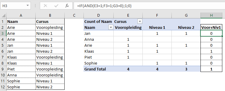

Je kan een draaitabel maken op je gegevensset zodat je per persoon makkelijk kunt zien welke cursussen degene heeft afgerond. Met wat ALS-formules kun je dan bepalen welke combinatie het is. Hieronder een voorzet waarbij ik per persoon kijk of degene aan de combinatie Vooropleiding + Niveau 1 voldoet. De kolom kun je vervolgens sommeren zoals ik heb gedaan in H9.
Afbeeldingslocatie: https://tweakers.net/i/HNB-Lq0AAl18BzxvQEHGJ-yKoVE=/full-fit-in/4000x4000/filters:no_upscale():fill(white):strip_exif()/f/image/P98E78yYcD7McVXNSYccjRdQ.png?f=user_large

Ik probeer het te reproduceren, mij lukte het met extra tussenstap als ik een nieuwe tabel maak (handmatig of met pivottable) met de kolommen "naam + vooropleiding + niveau1 + niveau2" en daarin Y / N te plaatsen. Daarna kan je daar wel een goede PivotTable van maken. Maar drie dingen (originele tabel, tussentabel, uiteindelijke tabel) lukte mij niet dynamisch.
Dus of je databron is niet goed, of je moet een tussenstap zien te maken maar het lukte mij niet met pivottable van een pivottable. Dat is waar ze hier bij https://www.excelcampus.c...-pivot-table-source-data/ solution #1 wel naartoe werken. Zij gebruiken daar de "Unpivot Colomns", denk dat jij de "Pivot Columns" nodig hebt (zie screenshot filmpje). En je hebt Power Query nodig, is zo te zien een gratis tooltje van Microsoft.

Ik ga het uitproberen, de oplossing van @g0tanks begrijp ik, ik maak idd ook al gebruik van die draaitabel maar kom dan vervolgens handmatig via sorteringen en tellen tot mijn uiteindelijke telling, maar dit werkt waarschijnlijk sneller.
De oplossing van @webfreakz.nl ga ik uitzoeken, ik zou het liefst een volledige oplossing hebben zonder dat ik nog handmatige tussenstappen moet zetten. De databron is wat het is, die kan ik niet wijzigen O-) , ik had idd ook al draaitabel van draaitabel geprobeerd, dat lukte niet, maar misschien wel via Power Query, ik ga gewoon eens wat tweaken.
