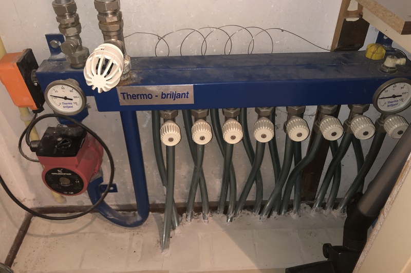

Wie kan mij helpen? Ik heb deze vloerverwarming al jaren en nooit naar om gekeken. Nu het wat kouder wordt wilde ik wat meer warmte in de vloer. Ik heb de thermostaat links hoger en in de hoogste stand gezet. Maar ik zie dat de temperatuur niet hoger wordt. Af en toe wordt de aanvoerbuis korte tijd een stuk warmer, maar dat duurt maar heel kort. In de rest van het huis heb ik radiatoren die allemaal lekker warm worden. Dus met de ketel is er niks mis. Wat kan er mis zijn?Afbeeldingslocatie: https://tweakers.net/i/ZkMdYb_FRba-9twMhc3eqb6rCl4=/800x/filters:strip_icc():strip_exif()/f/image/luV5nXCYbtykLNHT9jsnHelV.jpg?f=fotoalbum_large

Dat is exact het probleem dat ik ook heb/had. De oorzaak ligt bij de nieuwere type ketels waarvan de flow pompsnelheid varieert. Hierdoor wordt er onvoldoende water aangevoerd om te injecteren in het vloerverwarmings circuit.
Dit betekent dat je vloerverwarmings circuit alleen maar “koud” water aan het rondpompen is.
Ik heb de temperatuur weten te verhogen door juist de vloerverwarmings circuits iets te knijpen en mijn pomp op dit circuit op langzaam te zetten.
Ik heb maar 3 groepen dus dat lukt aardig. Voor jou is het denk ik een groter probleem.
Ik ben nog op zoek naar een oplossing, het advies dat ik kreeg was vervang alles.
Je radiatoren knijpen. Voetventielen verder dicht. Heb je die niet? Dan is dat (een deel van) je probleem.

Dit klinkt als een probleem met waterzijdig inregelen. Zie ook dit topic: Gas besparen door middel van CV tuning deel III
Daarnaast zou je even kunnen checken of het pinnetje van de thermostaatknop niet vast zit in de dichte stand. Dat kan heel af en toe gebeuren als thermostaten lang dicht staan.
Loopt de pomp van de verdeler wel? Aan de temperaturen op de verdeler lijkt het inderdaad alsof er alleen koud water rond word gepompt.
