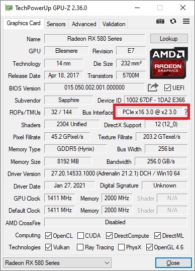

Nu kwam ik er achter dat mijn grafische kaart niet werkt op x16 PCIe, maar op x2.
Zie hier de informatie in GPU-Z
Afbeeldingslocatie: https://tweakers.net/i/_0ZhVgtiQqkcza0jrL4BYKetsag=/full-fit-in/4920x3264/filters:max_bytes(3145728):no_upscale():strip_icc():fill(white):strip_exif()/f/image/Uu6CFYi6lcgKIZRGTk2vPp90.jpg?f=user_large

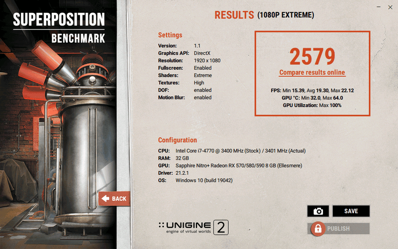

Ik heb de Superstition Benchmark laten lopen op 1080P Extreme.
Dit was het aantal punten dat ik haal en dit lijkt wel normaal toch?
Afbeeldingslocatie: https://tweakers.net/i/u_Wx_ZSAKPV8sXg2CMMZyA-yYiU=/800x/filters:strip_exif()/f/image/xZm5IBjcSamlB3ltSyuSeAem.png?f=fotoalbum_large

Als de kaart niet belast word, gaan niet alleen de clockspeeds omlaag, maar het aantal gebruikte PCI-e lanes ook. Vaak gaan ze dan terug naar zoiets als 2x of zelfs 1x en soms zelfs naar PCI-e 1.0 op 1x.
Als het goed is zit er ook een 'load' knopje in GPU-z dan zal die waarschijnlijk gewoon naar 3.0 16x springen.

Kijk eens wat er bij dat vraagtekentje staat ;)

Dit heb ik inderdaad ook gelezen en heb de screenshot is gemaakt van de kaart onder 'load'.
De waarde springt dan van x2 1.0 naar x2 3.0
Ik dacht dat niet zomaar het aantal lanes kan veranderen :?
Afbeeldingslocatie: https://tweakers.net/i/nOVx3YK1pbbAO0S7gTAx_ugopvk=/full-fit-in/4920x3264/filters:max_bytes(3145728):no_upscale():strip_icc():fill(white):strip_exif()/f/image/U9JavbeyY96Bd7SXkxDUllHO.jpg?f=user_large
