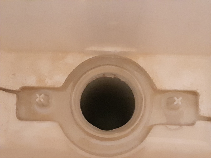

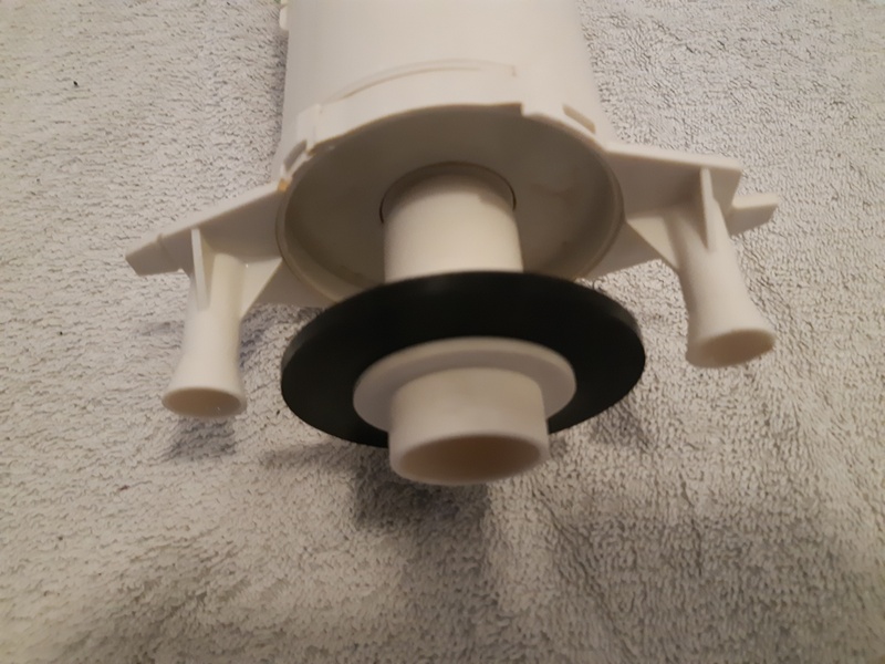

Al geruime tijd hebben wij een probleem met onze WiSA reservoir van de WC.
Hij blijft lopen.
Nu is dit ongeveer 3 jaar geleden begonnen en heb ik het binnenwerk van de WC beneden verhuisd naar boven (die wordt minder intensief gebruikt).
Daarmee was het probleem uiteraard van beneden naar boven verhuisd.
Ik heb het volgende al geprobeerd.
Ik heb de rubberen ring onderaan het mechanisme vervangen.
Hiermee was het probleem weer een tijd achter de rug, maar jullie raden het al het probleem is weer terug.
Ik had reeds geinformeerd bij de bouwmarkt en die vertelde mij dat het binnenwerk wellicht scheef op de pinnen aan de binnenkant van het reservoir kan staan waardoor dit probleem optreed.
Verder heb ik ook de bak gevuld met schoonmaakazijn om te kijken of het probleem door kalk kwam, maar dat heeft helaas niet geholpen.
Nu heb ik gevonden dat wij een WISA 790 hebben en kan daarvan nog een binnenwerk bestellen, maar de vraag is echter gaat dit helpen ?
Of hebben jullie wellicht andere tips die ik kan proberen ?

Je moet goed kijken waar het probleem zit. Lekt het reservoir of blijft het kraantje doorlopen.
Als het kraantje door blijft lopen dan zal het na een poosje via de overloop in de pot doorlopen.
Als het reservoir lekt dan begint de vlotter na een poosje opnieuw en dat blijft dan doorgaan

@KNed dat laatste is er inderdaad aan de hand.
Hij blijft in de pot lopen en ik hoor en zie niks bij het kraantje binnen komen.
Dat gebeurde vanmorgen wel, maar had hem niet goed aangedraaid 8)7
Dan blijf je inderdaad water horen lopen al gaat het niet snel

Is de onderste rubberen ring nog wel soepel? Zo nee dan vervangen.
Loopt het water ook door als je de ronde buis naar onderen drukt? Kan ook zijn dat er vuil onder het piepschuim zit in het binnenwerk en daardoor sluit het niet volledig af.
Ook kun je nog het water niveau verhogen in de stortbak, dit geeft meer druk op de rubberen ring en sluit deze beter af.

Misschien kun je het rubber een stukje ronddraaien zodat het niet precies weer op dezelfde plek op die pijp afsluit. Of hem omdraaien (onderkant boven). Vervangen kan altijd nog.

Arjano schreef op woensdag 10 februari 2021 @ 22:08:
Waarschijnlijk zit het dus toch in de rubberen ring.
Deze had ik 2 jaar geleden vervangen en had het idee dat daar het probleem niet in zat.
Maar nu heb ik zoals jij suggereerde het waterniveau verhoogd en het lijkt verholpen.
Zal de ring toch maar vervangen
