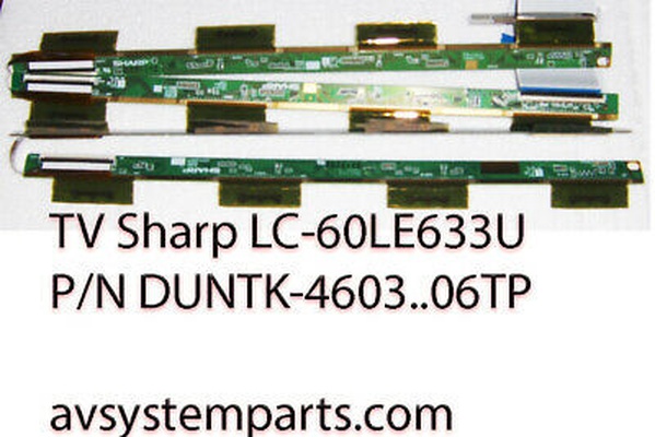

Zoiets? Afbeeldingslocatie: https://tweakers.net/i/iiCn2sbbFWxTJ06x6Mx94110Vwc=/full-fit-in/4920x3264/filters:max_bytes(3145728):no_upscale():strip_icc():fill(white):strip_exif()/f/image/zi3pIISKQoGAOIFuNRRN6Vn7.jpg?f=user_large

Bijvoorbeeld zo:
https://www.ebay.nl/itm/L...a-P000643080/303795425747
Die foto die jij toont lijkt op een omvormer, die dient om de spanning op te wekken voor de verlichting.

Ohhh zo dus eigenlijk het hele voorplaat ....? Dus dat betekent dat wat ik heb net zo erg is als een gebroken glas ???
