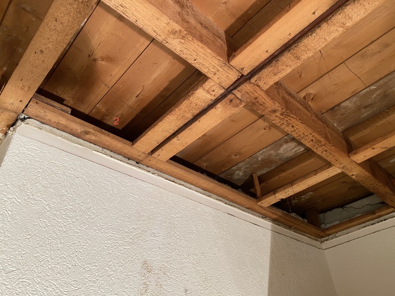

Hoi allen,
Ik heb vele topics doorgespit en voor mijn gevoel alles erover gelezen maar ik vrees dat ik nog wat praktisch inzicht mis. Het gaat om het isoleren van een plat dak. Hier zijn veeeeeel meningen over maar gebaseerd op alles wat ik heb gelezen komt het neer op glaswol tussen de gordingen plaatsen en om vochtproblemen te voorkomen het daaronder af te werken met klimaatfolie. Bij elk ander voorbeeld die ik kan vinden duidelijk maar m.b.t de ruimte die ik moet vullen een aantal vragen.
1) Afbeeldingslocatie: https://tweakers.net/i/AgibKOz1rH7jYMu_vY09vnp-Sxc=/800x/filters:strip_icc():strip_exif()/f/image/TaU9mgu2ltN5U1J4xC3P3BYO.jpg?f=fotoalbum_large
  1. Bij 1 zie je de kieren in de spouwmuur zitten. Moet ik die nog opvullen?
  2. Verder moet de klimaatfolie tot het einde doorlopen en bevestigd worden op de muur of kan dat ook op het laatste houtje?

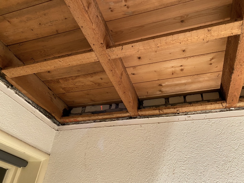

2) Afbeeldingslocatie: https://tweakers.net/i/GPrSCmSz6PyUlDgsxtL8unKbiCQ=/800x/filters:strip_icc():strip_exif()/f/image/xFjYoM3P7DlUjOqpbhath0Zn.jpg?f=fotoalbum_large
  1. Het glaswol kan nog een stuk doorlopen achter de muur... is het dan genoeg om de klimaatfolie alleen aan onderkant door te hebben?
  2. is het erg als glaswol bloot ligt aan de zijkant zonder klimaatfolie? Het is zo dat aan één kant een buurman zit gescheiden door een muur maar dat is niet luchtdicht afgewerkt naar het dak, net zoals foto 1 vol met kieren.

Als je het dak aan de onderkant isoleert, zorg je er voor dat de temperatuur van je dakconstructie daalt. Immers warmte uit de woning kan de dakconstructie lastiger bereiken. Net als bij alle koude delen zal hier condens op ontstaan als lucht uit de woning (die warm en dus vochtig is) de dakconstructie bereikt. Zeker bij een platdak is de bovenzijde redelijke dampdicht en is het dus het beste om er voor te zorgen dat de dakconstructie kan ademen en de isolatie aan de onderkant zo dampdicht mogelijk is.
Ik zou dus scheiding naar de buren dicht maken, echter de voor en achterzijde van de woning niet zodat eventueel vocht daar nog weg kan.
Verder werkt glaswol met alufolie en spijkerflensen hier denk ik het makkelijkst.
Als je de mogelijkheid hebt heeft isoleren aan de buitenzijde altijd de voorkeur, maar met aandacht voor een goede afwerking van de dampdichte laag aan onderzijde is het prima te doen.

Ik heb de klimaatfolie aan de stuclaag gekit: doe je dat niet, dan heb je alsnog een enorm "lek" aan de zijkanten. Mijn stuclaag reikte niet zo hoog, dus ik heb wat bij moeten smeren. Als jij je plafond 2 cm lager hangt, dan kun je tegen je stuclaag kitten (als je gipsplaten doet heb je toch tengellatten nodig).
Over het dichten van de gaten in de muur kwam ik niet uit. Grote gaten/kieren zou ik sowieso dichten, maar ik heb er expres voor gekozen om ventilatie via de spouw toe te staan. Maar dat is meer gedacht van "als er vocht in komt, kan het nog een beetje weg".
Zit er nu 6 weken, en het dak is nog niet weggerot :Y)
Berendd schreef op donderdag 11 februari 2021 @ 10:08:
Spijkerflens is inderdaad dampdicht, dat vond ik te spannend want dan moet heel je afwerking perfect zijn. Ik vond het veiliger om voor klimaatfolie te gaan.
