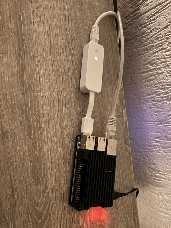

Ik wil Linux gebruiken als router, dit doe ik nu met een Raspberry Pi met een extra ethernet interface (USB-->ethernet). DHCP server en VLAN's etc. zijn ook geconfigureerd, dus een volwaardige router.
Deze router maakt verbinding met twee VPN's, beide via OpenVPN. Maar de VPN verbindingen zijn mega traag en ik kom er niet achter waarom, heeft iemand een idee?
De configuratie:
Eth0: intern, VLAN 10 t/m 80 (eth0.10, t/m eth0.80)
Eth1: extern (rechtstreeks aan ISP)
Tun0: VPN 1 naar ander lokaal netwerk
Tun1: VPN 2 naar betaalde VPN-dienst voor internet
Op de PI draait de laatste versie van Buster Lite (gebaseerd op Debian).
Beide VPN's gebruiken een andere poort en andere encryptie settings.
Client's maken gebruik van een aparte routing tabel (via policy based routing), zodat ik internet over 'n VPN kan routen. De PI zelf gebruikt gewoon eth1 als default gateway en dus de main routing tabel.
Als ik een van de twee VPN's uit zet, dan blijft de overgebleven VPN traag.
De load van de PI is prima, komt zelfs met de speedtest niet boven de 0,70. Bij 4.00 zijn alle 4 de core's pas 100% in gebruik.
Als ik een speedtest doe vanuit een client en dit routeer over eth1 dan haal ik 60/10, dat is ook exact mijn internet snelheid.
Als ik een speedtest doe over tun0 of tun1, dan schommelt download tussen de 15 en 45mbit, upload tussen de 0,5 en 5mbit.
Het vreemde is, als ik deze set-up gebruik achter een bestaande router, dus zodat eth1 van de PI niet rechtstreeks een extern IP krijgt, werkt alles snel, haal ik op beide VPN's 58/9mbit (dus bijna mijn internet snelheid). Wat gaat er mis?
Afbeeldingslocatie: https://tweakers.net/i/uxux4RjRSRfyMeiBqhB6ZzntabM=/x800/filters:gifsicle():strip_exif()/f/image/209hb0WXfFqK2zWCyUlXKwBO.gif?f=fotoalbum_large

Dus een load van 0,7 is dan in toch wel 70% belasting.
Meerdere VPN verbindingen zijn wel meerdere threads, dus daardoor maakt het geen verschil als er eentje uitgezet wordt.
Juiste cipher kiezen is dan toch wel erg belangrijk.
Als ik de snelheid test op een Pi 4 (overclocked) haal ik met AES-128-GCM max 40Mbps.
Met AES-128-CBC gaat die naar rond de 90Mbps.
Zonder hardware matige encryptie kun je beter kijken of chacha20-poly1305 mogelijk is, doet 150Mbps op een Pi4.
En wel handig met Ziggo modems: keepalive ingeschakelen, omdat Ziggo modems nogal de neiging hebben om verbindingen te verbreken.
Ik snap wat je bedoeld. Maar waarom werkt t dan achter n router wel goed? Zelfde settings in OpenVPN/Encryptie.
En ik kan niks meer instellen in het Ziggo modem, want deze staat in bridge modes (is vanuit Ziggo gebeurd)
Misschien belangrijke toevoeging: Als de PI rechtstreeks aan internet hangt is eth1 steady 60/10, maar de VPN’s zijn instabiel mbt snelheid.
Terwijl als ik de PI achter n router hang alles stabiel is...
Ik heb t gevoel dat ik iets aan eth1 moet doen om t stabiel te krijgen, maar weet niet wat...
Is ‘n MTU van 1500 goed voor internet/Ziggo? (connectie van PI met Ziggo cable modem)

Volgens mij zit je gewoon aan de rand van je hardware capaciteit.
Even opsommen:
  • Geen hardware encryptie ondersteuning,
  • OpenVpn is single threaded, dus maar een core wordt gebruikt.
  • Netwerk interfacing op een pi 3 wordt via een USB channel gedaan (dus zeer instabiel)
Als je hem dan rechtstreeks aan het internet hangt dan krijgt hij meer te doen wat anders het Ziggo modem voor je doet en dat pushed hem waarschijnlijk net over de rand.
Dat ziggo modem doet dingen als collisions afhandelen, retries opvragen voor missing tcp packages en fragmented packages weer samenvoegen.
Het internet is een veel minder schonen omgeving dan het lan.
En mtu size is eigenlijk alleen van belang voor het versturen van data, maar als je de optimale setting wilt weten dan kun je dat simpel met een ping command uitzoeken door te kijken bij welke mtu size het DF bit gezet wordt.

Kortom volgens jouw gaat dit m niet worden met ‘n PI3? Zou dit met ‘n 4 wel kunnen?
Maar, zonder de VPN werkt t prima en stabiel, dat is ‘t vreemde...

Uiteraard, OpenVpn is de echte belasting.
Alle encryptie moet zonder hardware ondersteuning door de cpu afgehandeld worden.
Geen idee of een pi4 het wel trekt.

Ik snap ‘t. Maar t vreemde is dat de PI er achter n router geen problemen mee heeft... Zelfde encryptie...

Dat had ik toch uitgelegd.
Even in lekentaal dan:
Als je hem achter een router plaats doet die router een hoop werk dat die pi niet meer hoeft te doen.
Als die pi dan op het randje staat gaat het net nog goed.
Als hij zelf het internet verkeer moet afhandelen dan red hij het niet meer.

Ik snap wel wat je bedoeld, maar dit zie ik verder nergens terug aan processor of geheugen gebruik.
Internet is gewoon snel, 60/10. Ik maak een VPN, software matig, niks aan de hand met processor/geheugen.
Eerlijk gezegd zie ik nergens terug dat t gaat om performance issues, geen enkel bewijs voor. Is ‘n aanname.
Als ik de PI achter de router plaats veranderd er niks aan het processor en geheugen gebruik.

Tja de rapportage van het cpu en geheugen gebruik zijn gemiddelden en daar kun je zoiets echt niet op aflezen.
En veel van dit soort zaken worden door de netwerkkaart afgehandeld, dus daar kan ook de bottleneck zitten en dat zie je helemaal nooit in de cpu belasting.
Maar als je mijn "aanname" niet plausible vind staat niets je in de weg het te negeren, ik probeer enkel te helpen.
Ben(V) schreef op woensdag 10 februari 2021 @ 12:22:
Zo bedoelde ik ‘t niet. Maar ik ben opzoek naar ‘hard bewijs’ zodat ik verder kan en eventueel op zoek naar ‘n ander stuk hardware.
Want ik heb dit ook geprobeerd met ‘n EdgeRouter 12P, zwaarste model mbt hardware. Hierop werkt t wel stabiel, maar schiet de CPU load omhoog waardoor ik lage snelheid haal...
Dus ik hoopte met de PI ‘n oplossing te hebben

Ik zou kijken wat de io doet
Om eerlijk gezegd ik vind deze resultaten al zeer goed. De pi is netwerk technisch nu eenmaal geen top apparaat (iets met usb bus) en icm openvpn niet.
Als je cheap hardware zoekt om vpn te routeren zou ik een ASUS RT-AC86U. Dat is de goedkoopste hardware die ik ken die hard openvpn kan routeren, 260mbit is haalbaar

Tja, ik sluit mij bij @Ben(V) je loopt tegen de limieten van de pi aan. Grote kans dat de internet traffic de pi het sowieso zwaarder maakt maar het kan ook gewoon toeval zijn. Ik snap dat je het wilt verklaren (goede eigenschap) maar het gaat verder dan CPU. Check de io (wait is dat toch?), nadeel is namelijk ook dat de ethernet bus de snelheid deelt met de usb bus.
Ik zou een pi (3b+) nooit als internet router inzetten en helemaal niet icm vpn. Daarvoor is de hardware gewoon absoluut niet gemaakt en te zwak.
Wellicht gaat de pi 4 het wel trekken? misschien even deze auteur een berichtje sturen welke snelheden die haalt
https://www.zahradnik.io/raspberry-pi-as-a-home-router

Bedankt.
De PI4 is al onderweg (vorige week besteld), ik ga het daar nogmaals mee proberen. Deze heeft ook USB3.0, dus de USB-ethernet interface zal hier ook een betere performance hebben.

De pi 4 heeft gewoon een nette lan interface en geen usb bridge zoals de pi 3

Alleen jammer dat als je een 2e ethernet poort wilt je die via usb moet aansluiten (of gpio?)

Welk werk hoeft de pi dan niet meer te doen? Als ik het zo lees is het een kwestie van omprikken, dus met de pi erbij is er dubbel NAT. Zou het het droppen van IPTV op een andere VLAN zijn? Gaat dat bij Ziggo niet van de 60Mbit af?

Ben(V) schreef op woensdag 10 februari 2021 @ 10:10:
Wat bedoel je met 'meer te doen'?
Die claims kloppen allemaal van geen kant.

@Verwijderd wordt hierboven met een kluitje het riet in gestuurd. Er is tot dusver geen verklaring waarom het trager zou zijn enkel door het omprikken. Hij krijgt een ander IP en that's it. Misschien blijkt er uiteindelijk een logische verklaring voor te zijn, maar dan mist er een stukje cruciale informatie.
Ja, dat werkt gewoon met MTU 1500 en is het probleem dus niet.
Bovendien kun je het performance-aspect gewoon testen: stel een null cipher in op de VPN die je in eigen beheer hebt. En ook handig: even met iperf testen. Link speed correct?
Dat is niet aan de orde bij Ziggo lijkt me? Die leveren TV over coax..
Ik lees nu pas dat de snelheid variëert en niet perse altijd traag is. Dat geeft wmb. aanleiding om ook even naar buffers e.d. te kijken, naast de overige suggesties:
OpenVPN really slow with udp (tcp is ok)
Daar suggereert iemand dat z'n UDP performance op een Raspberry Pi verbetert na het zetten van buffer sizes (merk op dat OpenVPN volgens de laatste post de OS defaults gebruikt).
If all else fails: een pcap maken zowel op de raspberry pi als een OpenVPN server aan de andere kant, daarover IPerf en dan vergelijken met/zonder router. Dan moet je een verschil kunnen zien. Of simpelweg al kijken naar het OpenVPN-verkeer: misschien kun je retransmits ontdekken?

Bedankt voor deze verhelderende info, super!
Hier kan ik iets mee.
Precies dat dus :-)
TV loopt inderdaad via coax, niet over internet/VLAN oid.
Ik zou OpenVPN op TCP kunnen testen, zou dat iets kunnen oplossen?

Hoe bedoel je dit precies? Als de router zelf OpenVPN toepast is dat een relatief zware belasting.

Zeker het proberen waard, maar ik zou beginnen met iperf over udp en tcp om te bevestigen of uit te sluiten dat het probleem daarmee ook speelt.
Bovendien is dat ook meteen de handigste manier om de tunnel zelf mee te testen.

Snap ik. Maar de PI maakt de VPN. Rechtstreeks aan de WAN of achter ‘n router, dan blijft de belasting gelijk mbt OpenVPN, dus dat lijkt me niet het probleem.
Want achter ‘n router werkt ‘t stabiel en snel. Alleen rechtstreeks aan de WAN niet.

Update: Zojuist de PI4 binnen gekregen en geïnstalleerd/confonfigureerd. Zelfde probleem.
Over eth1 snel (60/10) en over tun0 en tun1 traag en onstabiel.

  • Mijzelf
Zou het iets elektrisch kunnen zijn? Wat als je een switch tussen de modem en de PI zet?

Update:
Inmiddels heb ik glasvezel van T-Mobile. De PI zit rechtstreeks op de glas-ethernet convertor.
Zonder OpenVPN haal ik 47/47Mbit en een ping van 6ms.
Met OpenVPN (UDP) haal ik 45,5/45,5 met een ping van 7ms.
Dus nu werkt alles zoals het hoort en ook gewoon op UDP.
Kortom, Ziggo/Connectbox was het probleem!
Mbt performance: Als ik de internet verbinding vol balast over de VPN, dus 45mbit, dan is de load +/- 0,43 en het CPU gebruik van OpenVPN +/- 43% (1 van de 4 core's dus), aangezien OpenVPN "single threaded" is, prima score, headroom genoeg! :)
[ Voor 28% gewijzigd door Verwijderd op 15-03-2021 18:36 ]
