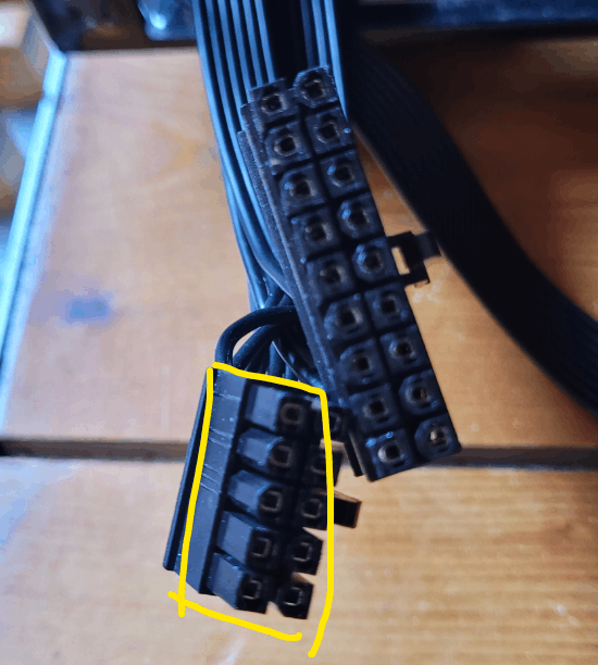

Wat ik me wel afvraag is de dubbele stekkerblok aan de voedingkant van de ATX kabel, een 18 en een 8 pins. Ik gebruik dan alleen de 18 pins. Ik vind hierover weinig informatie online.
De cpu kabel steek ik dan in de CPU ingang onder de 18 pins motherboard.
Ik kan eventueel een foto plaatsen van de stekkers als dat handig is?
Maar ik heb dus alleen de ATX en CPU aangesloten, en zo gauw ik de voeding op ON zet, begint deze te tikken.Ik kan het nog een keer proberen en de USB stekkers en sata van het moederbord unpluggen.

Hieronder een foto van ATX kabel met de vreemde 8 pins stekker, en de plekker op de voeding waar ik de MB, CPU en PCI aansluit.
Afbeeldingslocatie: https://tweakers.net/i/HegmfrQVrKfxf9cfsnVtShrRO84=/full-fit-in/4000x4000/filters:no_upscale():fill(white):strip_exif()/f/image/tM8jEg09Wz1b0ObTimMxiXCH.png?f=user_large
Afbeeldingslocatie: https://tweakers.net/i/uDXjr7Qi4f4e59z3ZvsenX3OpUs=/full-fit-in/4000x4000/filters:no_upscale():fill(white):strip_exif()/f/image/DIoYe87SycyAYudlL52Tsdfg.png?f=user_large

Als je goed kijkt staat er bij de rechter onderin moederbord boven. Daar moet 2e deel van die stekker in.
Cpu is voor cpu bovenin.
  • 99ruud99
  • Laatst online: 23:26
Ps hoe krijg je een 10-gaten stekker in een 8 gaten uitgang gepropt?
  • EdjeHell
  • Laatst online: 06-10 18:16
WTF dat is het gewoon, ik moet beide stekkers op de voeding aansluiten! Omdat de kabels zo nieuw en stug zijn, dacht ik dat het niet kon. Omdat ik er ook geen foto's of documentatie over kon vinden, heb ik alleen de 18 pins aangesloten...
Het moederbord start nu op, vanavond de rest aansluiten.
En het is inderdaad een 10 pins stekker, een geen 8 pins...
Ik ben weer heel blij, dank voor het meedenken, waar zou ik zijn zonder de tweakers!
