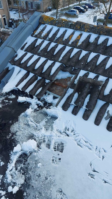

En ook hier iemand met een nieuwe dakkapel (December '20 geplaatst) die flink last heeft van de lekkage. De afgelopen dagen druppelde het al flink, maar sinds gisteravond (toen het ging dooien) en vandaag is het flink geïntensiveerd.
Is het bij jullie ook flink meer geworden sinds gisteravond? Je zou toch zeggen dat met de zonnige dagen de meeste sneeuw onder de dakpannen al was gesmolten. Van de week komt er iemand langs om een offerte voor schadeherstel te maken.
Voor de kenners, vallen jullie nog dingen op, die mogelijk als constructiefout aangemerkt zouden kunnen worden? De dakkapelboer is voor het weekend al langsgeweest en maakte deze foto's op het dak. Zij beriepen zich ook op 'noodweer' en onvoorziene omstandigheden door stuifsneeuw i.c.m. de wind.
Afbeeldingslocatie: https://tweakers.net/i/3n60nX0Aaxcq_0A7SwdVov3ZDno=/x800/filters:strip_icc():strip_exif()/f/image/91fzPnOAIOIgcOpiOw4Q2HJk.jpg?f=fotoalbum_large
Afbeeldingslocatie: https://tweakers.net/i/Qc250pv49iWLqApdTVMqg7HfipE=/x800/filters:strip_icc():strip_exif()/f/image/lNIj9gXEJwLsjmyCsQzrs9DN.jpg?f=fotoalbum_large
Afbeeldingslocatie: https://tweakers.net/i/yO4TrziKGLOPvpQEduRYWNr8FF8=/x800/filters:strip_icc():strip_exif()/f/image/Kycor4pqbUHI1UjzqoztkU3a.jpg?f=fotoalbum_large
  • Vorkie
@Verwijderd Oef, daar zit een hoop sneeuw onder je pannen!
Ik zou ook eens kijken naar de mogelijkheden voor een waterkering, zoals folie, onder je pannen.
Ik denk dat je daardoor ook zo'n last hebt, er ligt zoveel onder.
