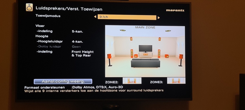

Moet de "9.1" in de titel geen "5.1.4" zijn aangezien je praat over "height speakers"? 9.1 is wat anders. Hoe is de opstelling? Als er gepraat wordt over 9.1 en er is 5.1.4 dan is er met de opstelling mogelijk ook al het één en ander niet op orde.

Afbeeldingslocatie: https://tweakers.net/i/u0BeBTZhXkbry0n5GWLZFxlNfEM=/800x/filters:strip_icc():strip_exif()/f/image/nNgKJhlZnzA3FP4gn4wQsdlm.jpg?f=fotoalbum_large
  • RobinWouterse
  • Registratie: Februari 2021
  • Laatst online: 24-01-2022
De enige manier hoe ik de speakers kan toewijzen met front height en top rear is zoals op de foto. 9.1ch.
