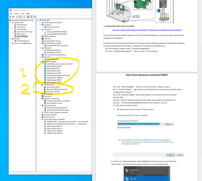

Ik heb 1,5 jaar geleden een hackintosh gebouwd met daarnaast een tweede, Samsung 870 SSD met Windows 10 er op. Die gebruik ik maar af en toe. Opgestart als 'Mac' werkt deze PC prima, inclusief een Broadcom BCM943602CS draadloos netwerk aka WiFI / Bluetooth kaartje.
Onder Windows werkte de WiFi ook prima, tot ik dit weekend ook de Bluetooth wilde gebruiken.
Ik kan de BCM943602CS zelfs niet vinden in het lijstje met apparaten (!) in de Device Manager.
Afbeeldingslocatie: https://tweakers.net/i/Uw9CuxIk7lHVGOhjWpKznv5EShA=/800x/filters:strip_exif()/f/image/iWiPJczJuYWlTkExrLHrvlTE.png?f=fotoalbum_large
Broadcom biedt op haar site geen drivers aan voor Windows, want volgens Broadcom moet Windows de driver zelf / 'automagisch' vinden, al dan niet via een update. Dit gebeurt niet, ook niet via de rechtmuisknop opties etc. in Device Manager.
Volgens de instructies (zie screenshot rechterhelft) die ik uiteindelijk gevonden heb, zou de Broadcom netwerk adapter bij groepje 1 (linkerhelft screenshot) moeten staan. Ik gok dat hij nu bij 2 staat. Windows vindt geen enkele drivers voor die drie items.
Ik heb Windows al compleet opnieuw geïnstalleerd maar dat hielp niet.
Ik heb dus drivers gevonden en klaarstaan maar weet nu niet aan welk item ik ze moet koppelen en hoe. Waarom wordt de kaar niet als netwerk adapter herkend en getoond in de lijst?
Lijkt me dat de hardware goed aangesloten is aangezien WiFi / BT via dit kaartje gewoon werkt als je opstart vanaf de macOS SSD.
Ook omdat in ieder geval WiFi gewoon werkte vorige week, begrijp ik niet wat er mis gaat?? :?

Rechtsklik op één van de devices in 2 en kies dan voor Update driver. Kies dan voor Browse my computer for drivers.
Kies voor Search for Drivers in this Location en browse naar het pad waar je de drivers gedownload en uitgepakt hebt. Kies voor de hoofdfolder en klik op Ok. Let op dat je het vinkje Include subfolders aan hebt staan. Klik dan op Next. Als het goed is zou hij dan de drivers moeten vinden. Mogelijk zelfs voor meerdere of alle devices. Mocht hij dit niet doen, dan zou je nog kunnen kiezen voor Let me pick from a list en zoek dan naar het .INF bestand voor het betreffende device. Je kunt vrijwel zonder risico verschillende INF bestanden proberen. Als de driver niet overeenkomt met je device, dan zal hij dit vanzelf aangeven.

Dit is inderdaad nu gelukt met Device Manger / Other devices / Network Controller (dus de onderste van de drie) :)
Deze is nu verhuisd naar de 'afdeling' Network adapters en is weer herkenbaar onder de naam
Device Manager / Network adapter / Broadcom 802.11ac Network Adapter
Succes :)
Ik heb dit ook geprobeerd maar dit werkte niet. Hij ziet maar één .INF bestand. Klopt ook wel want er staat er maar één in. Dus ik neem aan dat die voor de WiFi is dat het setje bestanden wat ik het verder niet gaat helpen om Bluetooth aan de praat te krijgen. :/

Tips gevraagd en gekregen van ex-mede-hackintosher @ben2513 om de Bluetooth installer te vinden en met succes geïnstalleerd *O*
Ik vermoed dat dit niet via het Windows Updates gebeuren lukt omdat het een Apple driver is / Apple hier rechten over heeft en zo. Want de installer heeft voorwaarden van Apple Inc. waar je akkoord mee moet gaan voor je kan installeren.
Hoe dan ook fijn dat het gelukt is.

Ik was nog een beetje voor je aan het struinen op internet. Als ik het goed zie zijn de WiFi en BT twee separate onderdelen op één PCI kaart. Het geheel maakt gebruik van een losse WiFi chip en een losse BT chip. De WiFi chip wordt netjes herkend en ondersteund door Windows maar de BT blijkbaar niet.
Mogelijk specifiek voor Apple ontworpen en daarom proprietary drivers.
Fijn dat je het op hebt kunnen lossen :)

Nou.. de WiFi wordt ook niet netjes herkend hoor :P Zoals in het eerste plaatje te zien is, zet hij ze niet eens in het rijtje Netwerk adapters. Herkent niks. Komt niet met drivers, niet met suggesties, niks. Online niks te vinden bij de fabrikant. Noppes.
Ja, dat moet het gewoon zijn. Dat klopt ook wel want ik heb niet toevallig deze WiFi kaart gekozen: Deze chips zijn compatible / drivers zijn ingebouwd bij macOS. Mede daardoor (zoveel mogelijk hardware gebruiken waar macOS drivers voor bestaan) kan ik deze bak met macOS opstarten als Hackintosh.
