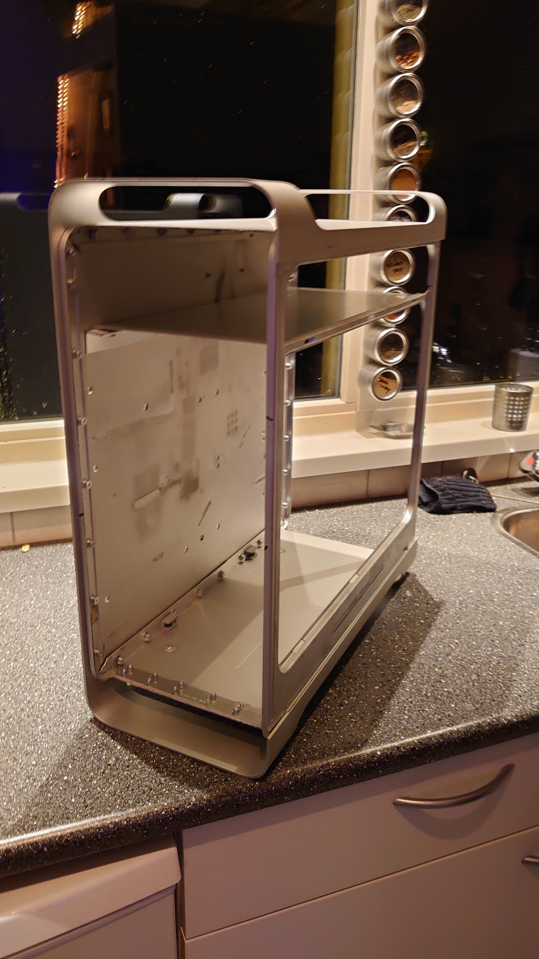

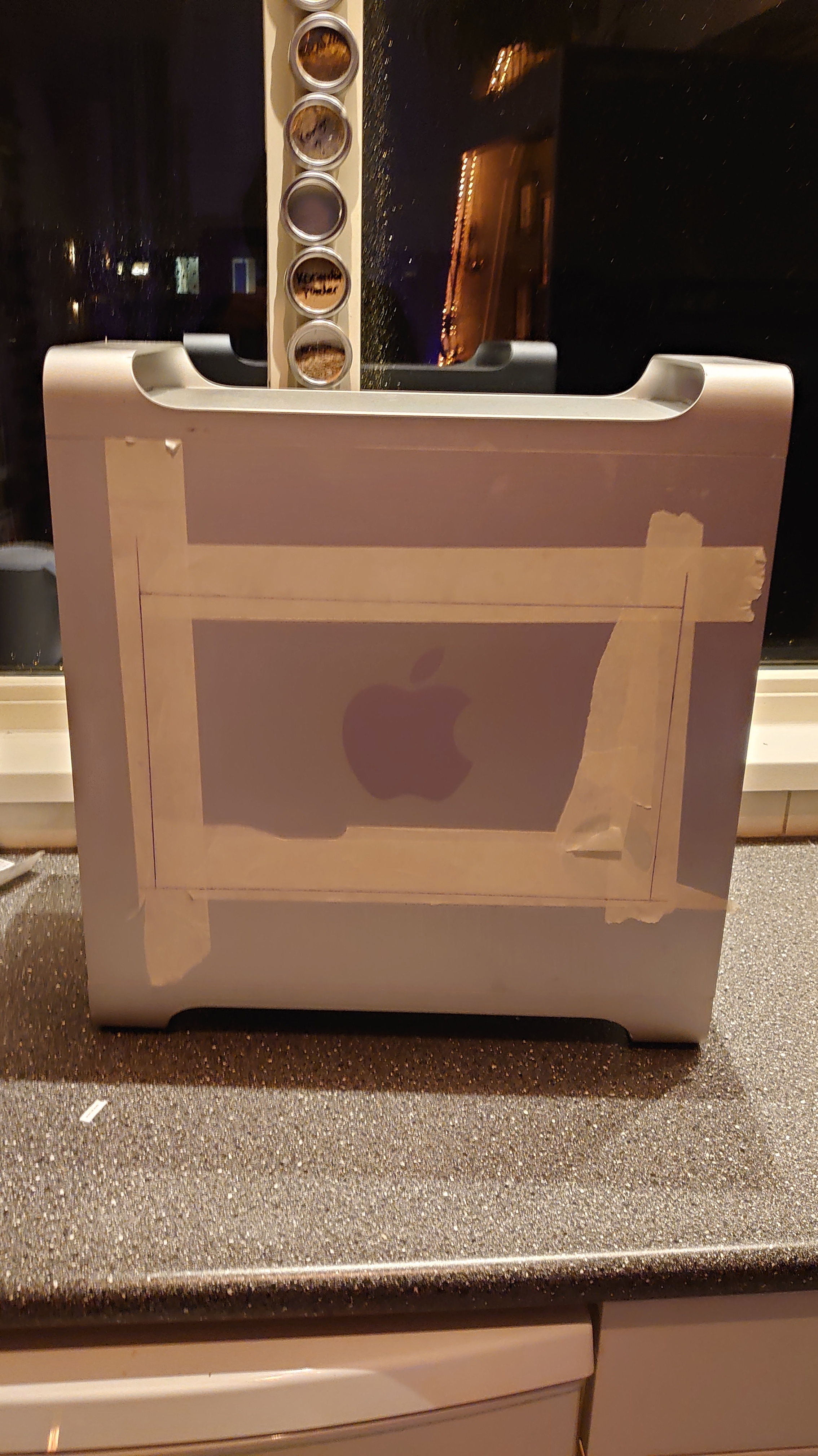

Ik wil de kast opener maken, zodat je zo meteen alle hardware kan zien. Begonnen met uitmeten en aftekenen van het window.
Afbeeldingslocatie: https://tweakers.net/i/y4MiFpZ9ZDRUkYJisHQYtp4rTCk=/full-fit-in/4920x3264/filters:max_bytes(3145728):no_upscale():strip_icc():fill(white):strip_exif()/f/image/yyTBA2tlXc5zyxnsdImw2Bff.jpg?f=user_large
Daarna de voor en achterkant er uitgezaagd. Zodat ik de indeling kan gaan aanpassen
Afbeeldingslocatie: https://tweakers.net/i/Lqt_s9o9Kc84cPCNEP6gbZ_Wax8=/full-fit-in/4920x3264/filters:max_bytes(3145728):no_upscale():strip_icc():fill(white):strip_exif()/f/image/qdanLps04bPhMFLzGzhThuQ0.jpg?f=user_large
Bij de Gamma is bijna het zelfde soort gaas paneel verkrijgbaar. Dit op maat gezaagd en gebogen.
Afbeeldingslocatie: https://tweakers.net/i/E51jn4UgiqR75m6qEPL23V1yyOk=/full-fit-in/4920x3264/filters:max_bytes(3145728):no_upscale():strip_icc():fill(white):strip_exif()/f/image/5OMqV8cyEx8fead6YMxdAja3.jpg?f=user_large
Begint er nu al aardig op te lijken. Nu een schoon canvas om de kast te kunnen gaan opbouwen naar wens. Het plan is om er 360mm radiator voor in te zetten 120mm achter in.
Afbeeldingslocatie: https://tweakers.net/i/HgXxMPvTl1gYS0uw5UMBTAR9lOQ=/full-fit-in/4920x3264/filters:max_bytes(3145728):no_upscale():strip_icc():fill(white):strip_exif()/f/image/18XQi74MAH5VMY9zMgtDbCUq.jpg?f=user_large

Hmm, die geperforeerde plaat van de gammel is toch heel wat anders dan het originele (matte) geanodiseerde aluminium.
Ben benieuwd wat je met het window gaat doen, die zaagsneden onderin krijgen vooralsnog even niet Sine's seal of approval.
Repareren doe je zo.
  • Tadango
  • Laatst online: 21-09 19:36
Sine schreef op dinsdag 9 februari 2021 @ 12:49:
Wat is daar mis mee dan? Ziet er vrij recht en clean uit. Je verkijkt je niet op de rest lijntjes aan in de hoeken?
[ Voor 3% gewijzigd door Tadango op 09-02-2021 14:50 ]
Hmm, die geperforeerde plaat van de gamma is toch heel wat anders dan het originele (matte) geanodiseerde aluminium.
Het geperforeerde plaatmateriaal zal er in gelast worden. Dit betekend dat de geanodiseerde laag er af moet. Wellicht dat ik de kast ook wel opnieuw laat anodiseren.
Een eerder gebouwde G5 kast heb ik gepolijst . Dat gaf ook een mooi resultaat.
Afbeeldingslocatie: https://tweakers.net/i/jWODcXFwM2SvMfhXiTb53R6E2qY=/100x75/filters:strip_icc():strip_exif()/f/image/BBCkx4vHdFBVXbWBjE1Hclnd.jpg?f=fotoalbum_small
Afbeeldingslocatie: https://tweakers.net/i/1y4SzUKOj49qGKecCNqORlV3mAQ=/100x75/filters:strip_icc():strip_exif()/f/image/nECMMzi2y0OrrYDNCZaCYYHW.jpg?f=fotoalbum_small
Afbeeldingslocatie: https://tweakers.net/i/sXkWU8NPtXA3v3XrjAa3AE0_lXM=/100x75/filters:strip_icc():strip_exif()/f/image/X8Qv513b9AdAOlKUvTCTTTOc.jpg?f=fotoalbum_small
Het lijkt op de foto's alsof ik een zaagfoutje gemaakt heb. Het is alleen de zwarte marker waarmee ik de lijnen overgetekend heb.
