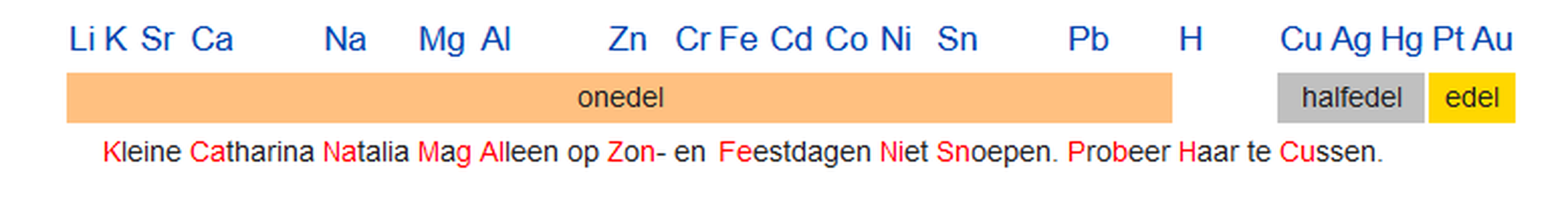

Jadzia1233289 schreef op dinsdag 9 februari 2021 @ 15:17:
@jgj82 ... en ik hoor ook veel over dat je geen metalen moet mixen kan je me daar nog wat over vertellen?
Graag!
Het proces heet Galvanische Corrosie
Het komt er op neer dat een "edeler" metaal een "onedeler" metaal versneld laat corroderen als ze in dezelfde vloeistof liggen.
Afbeeldingslocatie: https://tweakers.net/i/SDFzswM3NVmWtWXK_mZ2fFNEA38=/full-fit-in/4000x4000/filters:no_upscale():fill(white):strip_exif()/f/image/8fnoLXFfzLggqw86C5XdQi0L.png?f=user_large
Schaamteloos gejat van wikipedia
De simpele samenvatting:
De metalen rechts in het schema vreten metalen links van ze op.
Wat betekent dit voor een waterkoeling in de praktijk?
Dat je moet zorgen dat alle delen van je componenten die in aanraking komen met water van hetzelfde materiaal moeten zijn. Vaak koper of nikkel in de praktijk. Het reducerend vermogen van deze twee metalen ligt zo dicht bij elkaar dat er niets of nauwelijks iets gebeurt.
Aluminium radiatoren bestaan ook, net zoals stalen koelblokken. En dit is de reden dat ik weg blijf van El Cheapo Chinese componenten. Vaak weet je niet van te voren waar ze van gemaakt zijn of kun je het niet zonder destructieve ingreep zien. >:)
Er is nog een mogelijkheid om een "offer-metaal" ofwel galvanische anode in je loop te stoppen, maar dat is iets uit eind jaren negentig vorige eeuw toen autoradiatoren en vijverpompen gebruikt werden om je PC te koelen. Het was leuk maar dat doe ik al jaren niet meer in elk geval...
