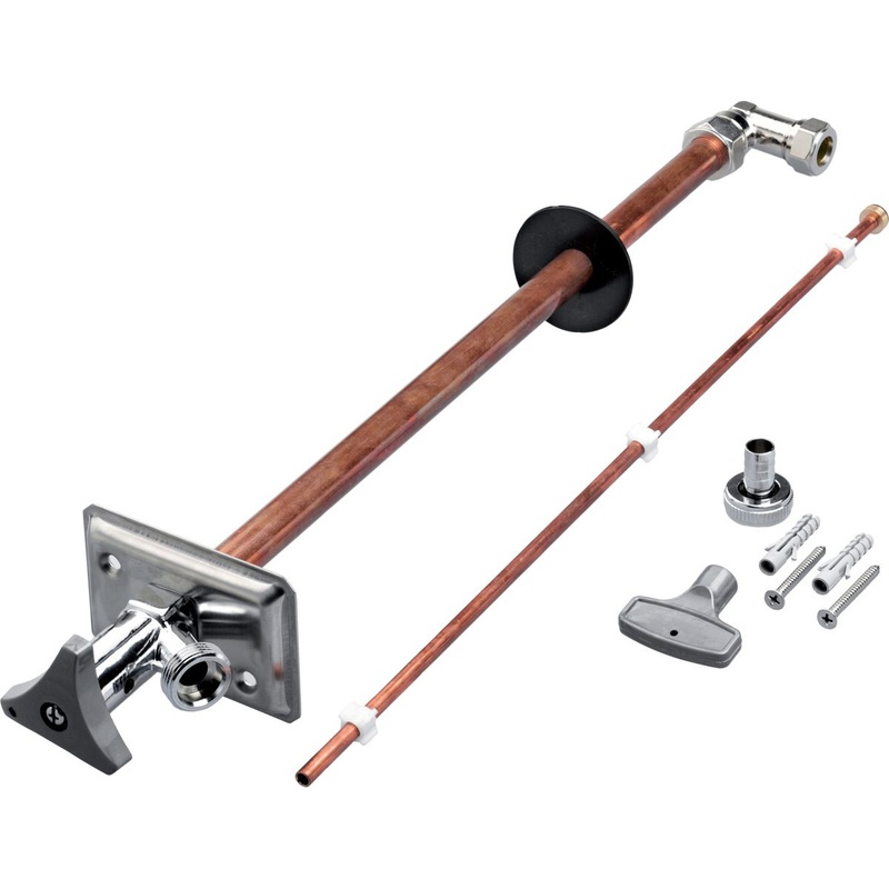

die is vorstvrij.
de kraan zit in het kniestuk aan de binnenzijde van de muurAfbeeldingslocatie: https://tweakers.net/i/LOOM7LqmV-Novi52iqtZc3_OKs4=/800x/filters:strip_icc():strip_exif()/f/image/XydonNqMYTrHWtNoTOjeSuID.jpg?f=fotoalbum_large
Jij hebt de VSH Polaris 4244011 vorstvrije buitenkraan.

De buis loopt iets af naar buiten maar dat is heel weinig.
De kraan buiten drukt door middel van het dunne koperen buisje een rubbertje in het kniestuk waardoor in feite de afsluiter binnen is.
Als je de kraan nog een slag na draait loopt er vaak nog een straaltje water uit, dit is water wat in de buis door de muur blijft staan.
Maar omdat de kraan dus binnen zit en de opening naar buiten open is, en de grote koperen buis niet vol water staat (maar een restje) heeft het restwater ruimte om ijs te worden en uit te zetten zonder dat er schade ontstaat.
Eigenlijk is het een vorstbestendige kraan.
