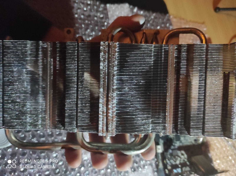

Laatst heb ik een Sapphire Nitro+ Radeon RX 570 4GD5 overgenomen via het V&A. Nu is de kaart wat viezig en heeft het koelblok last van corrosie. Dit zou ik graag willen schoonmaken/fixen voordat ik de GPU in gebruik ga nemen. Ik heb al een beetje rond zitten kijken op de interwebs maar ik twijfel toch een beetje hoe ik het schoonmaken het beste aan kan pakken.
Zo ziet de corrosie eruit:

1. Alle koelpasta/ thermal pads verwijderen met isopropyl alcohol.
2. De corrosie proberen te verhelpen met azijn?
3. De viezigheid op de kaart voorzichtig schoonmaken met isopropyl alcohol op een wattenstaafje.
4. Nieuwe thermal pads uitknippen en plaatsen?
5. Koelpasta plaatsen en vervolgens het koelblok opnieuw bevestigen.
Zoals te zien is, ik heb nog niet echt ervaring met het grondig schoonmaken van een videokaart en zou heel graag een beetje feedback krijgen voordat ik per ongeluk dingen kapot maak 8)7.

Ik vraag me af of azijn snel genoeg kan reageren om de corrosie te verhelpen, of wil je het erin laten weken?

De planning is inderdaad weken, ik denk ook dat poetsen met azijn niet zo goed gaat werken.

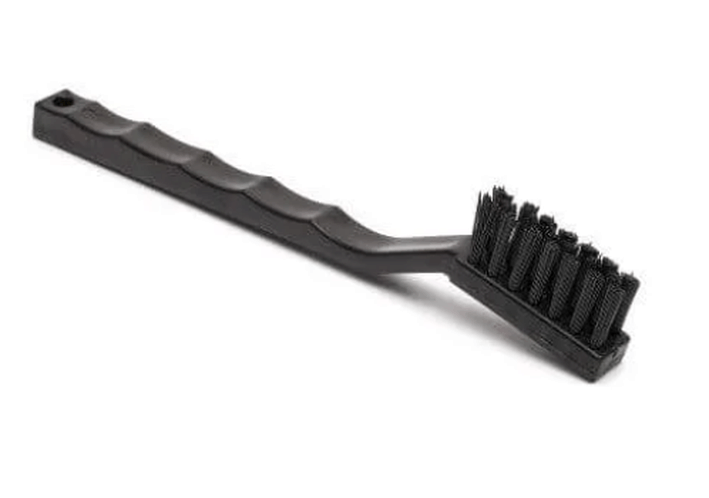

keur0000 schreef op maandag 8 februari 2021 @ 09:28:
Ik gebruik hiervoor altijd een speciaal borsteltje, heb ze van wat hardere beharing en fijn messing. is beter dat met van allerlei chemische rommel op je printplaat te smeren.
Anders heb je ook speciale contactreiniger die geen residu achterlaat, inspuiten en afborstelen.
Zoiets als onderstaande?
Afbeeldingslocatie: https://tweakers.net/i/zaROQrOuE6700NdKUta2btrL25Y=/full-fit-in/4000x4000/filters:no_upscale():fill(white):strip_exif()/f/image/8w90CmwhC2hJk0bHQHbTl4fs.png?f=user_large
  • keur0000
  • Laatst online: 24-08 06:23
keur0000
-------- N O N E --------
bieowbie schreef op maandag 8 februari 2021 @ 09:43:
Precies deze ;) en dan nog het zachte messing borsteltje
https://www.hbm-machines....I9gaijOBNwBYaAvUDEALw_wcB
Staalborsteltje gebruiken voor de koelribben, werkt perfect
Bron: SR. Engineer met +40 jaar ontwerp/werkervaring in het bouwen van o.a. datacenters ;)

Uiteindelijk heb ik de printplaat schoongemaakt met het plastic borsteltje en wattenstaafjes met 96% alcohol, dit ging vrij goed. De corrosie op de koelribben heb ik licht kunnen verminderen door het 2 keer een dag te laten badderen in azijn en het vervolgens af te borstelen met het mini staalborsteltje. Als laatst heb ik nieuwe thermal pads en koelpasta aangebracht en alles weer in elkaar gezet. Tot nu toe lijkt alles goed te werken maar dat zal ik pas met zekerheid kunnen zeggen na wat uurtjes fanatiek gamen.
Kick! Zit een beetje in hetzelfde schuitje, echter gaat het hier om een voor mijzelf afgeschreven kaart dus ik ben wel in voor wat avonturieren.
Mijn eerste stap voor de PCB was ontstoffen, alcoholbadje, vaatwasser (30 min), alcoholbadje.
Ik ben benieuwd wat je precies met de azijn hebt gedaan? Heb ook al gelezen dat het wellicht werkt om het in azijn en water te laten koken.
Zelf dacht ik eraan om het met een ultrasoon bad te proberen maar dan loop je wellicht tegen problemen aan met de combinatie van koper en aluminium en zul je wel een speciale vloeistof nodig hebben.
Tot slot nog wat gelezen over CLR (calcium, like, rust) remover. Vind het wel leuk om hardware schoon te maken maar die oxidatie is wel een dingetje.

Plan de campagne is om een azijnmengsel te maken met warm/heet water en het daarin even te laten weken en dan te borstelen (had gelezen dat een staalborsteltje wat minder verstandig is ivm beschadigingen). Daarna even in een sopje met Dreft, afspoelen en droogblazen.
