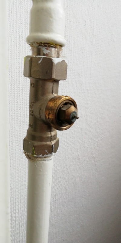

Knop eraf gehaald, er zit geen beweging in het pinnetje. Is deze los te vervangen of moet het hele T-stuk in de leiding vervangen worden? Afbeeldingslocatie: https://tweakers.net/i/yg4RMYaGDvtDSate5n504dLU_H0=/x800/filters:strip_icc():strip_exif()/f/image/1KaWQX4sKm50xA7970iHJNzl.jpg?f=fotoalbum_large
  • ThinkPad
  • Laatst online: 22:47
Probeer hem eens een paar keer in te drukken met bijv. de steel van een hamer. Niet er aan gaan trekken met een tang o.i.d., dan heb je kans dat hij gaat lekken.

ThinkPadd schreef op maandag 8 februari 2021 @ 11:16:
Gas besparen door middel van CV tuning deel III
Indrukken lukt totaal niet. Zelfs met tikje van de hamer gebeurd er niet.

  • Hackus
Hackus
Lifting Rusty Iron !
Raimundus schreef op maandag 8 februari 2021 @ 11:18:
Beetje WD40 op spuiten, of kruipolie. (niet tikken, maar drukken met iets hards)
(ook zelf met de hand open zetten, zonder knop)
[ Voor 7% gewijzigd door Hackus op 08-02-2021 11:20 ]
  • Raimundus
  • Laatst online: 29-10 20:30
Hackus schreef op maandag 8 februari 2021 @ 11:19:
WD40 zit erop, indrukken is bijna niet mogelijk. Misschien maar 1mm beweging in.
  • P5ycho
  • Laatst online: 22:25
Het ventiel is open als de pin ver naar buiten komt. Hij zit nu dichtgeplakt. Met een hamer pulserend duwen, misschien komt er weer beweging in.
Je doet er goed aan om mettertijd een nieuwe kraan en kop te halen, ook als hij nu tijdelijk loskomt. Deze kraan heeft zijn beste tijd wel gehad.

  • Raimundus
Lol, WD40 heeft gewerkt, is nu los geschoten en radiator is heet nu.
In jaren niet naar om gekeken en nu werkend.
