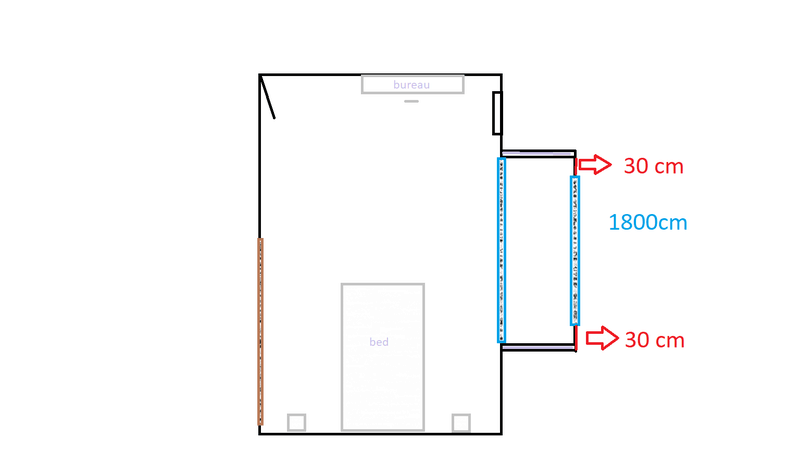

ik wou eigenlijk gewoon een dampscherm aanbrengen en dan met een houtwerk gyproc meteen tegen de muren schroeven om zo weinig mogelijk plaatsverlies te hebben en dit dan afwerken als een rek aan beide kanten, om zoveel mogelijk werkruimte praktisch te kunnen benutten.
bijgevoegd plannetje hoe het momenteel is ingedeeld of zal worden.
( ik zie ook dat ik een nulletje teveel bij de maat van het raam heb geplaatst)
Afbeeldingslocatie: https://tweakers.net/i/c05XtXcuf-_aXQGCEFaYi_o0UL0=/800x/filters:strip_exif()/f/image/GsGffY6QbjBtKbfD1U6fBIWv.png?f=fotoalbum_large
volgens mijn vader is dit geen goed idee omdat dit de koudste kamer / kant is en ik dit beter vol isolatie kan duwen maar dan verlies ik beide kanten waarschijnlijk die 30cm dan.
ook niet slecht om te weten deze slaapkamer is 3.50x3.50 en de verwarming hebben we met een overcapaciteit genomen en als leefruimte om deze warm te stoken van 2583W en deze is momenteel geplaatst waar nu het bureau nog staat.
moest het nog te koud zijn ga ik voorzien ofwel onder de bureau een infraroodverwarming ofwel aan het plafond bevestigen om bij te verwarmen omdat de radiator in de hoek staat en deze bijgebouwde ruimte misschien wat moeite heeft om de warmte rond te brengen.
alsook ga ik de oude tegels van het terras wegkappen om dan ook deels te isoleren en dan hierover een vinyl of tegelvloer terug te leggen eventueel met een tapijtje of iets dergelijks voor dat extra "warme voeten gevoel" en geluidsdempend ivm rollen van bureaustoel.

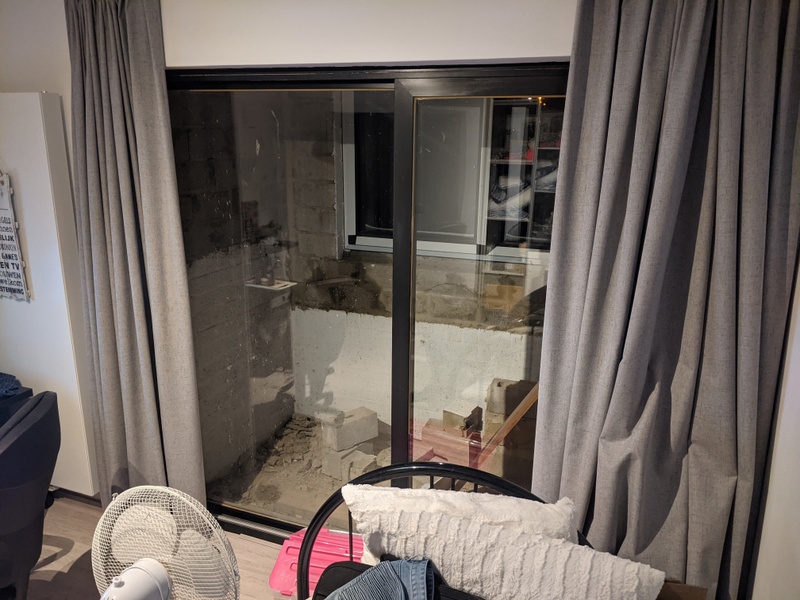

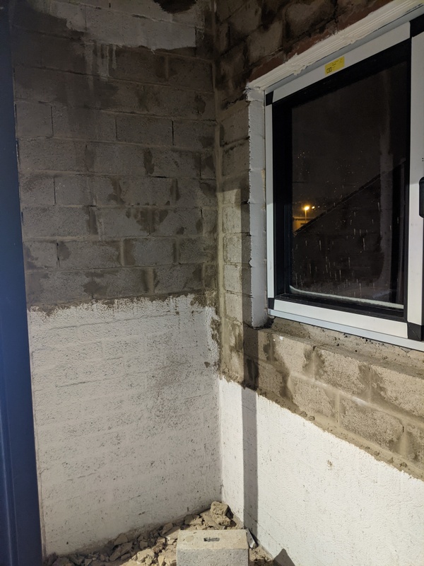

graag hoor ik jullie ideeen hierover en zal ik morgen alsnog wat betere bijgevoegde foto's plaatsen.Afbeeldingslocatie: https://tweakers.net/i/qyNbWzG4zqF2T4KUpIgB5Ezz_Mc=/x800/filters:strip_icc():strip_exif()/f/image/xxFOpQfUSUaETIEFYTFojsiv.jpg?f=fotoalbum_large
Afbeeldingslocatie: https://tweakers.net/i/8zLhEexYLeS5LGg-Le--OLiHvGE=/800x/filters:strip_icc():strip_exif()/f/image/Jh53mUgkxRfMudMc4uZnylVc.jpg?f=fotoalbum_large
