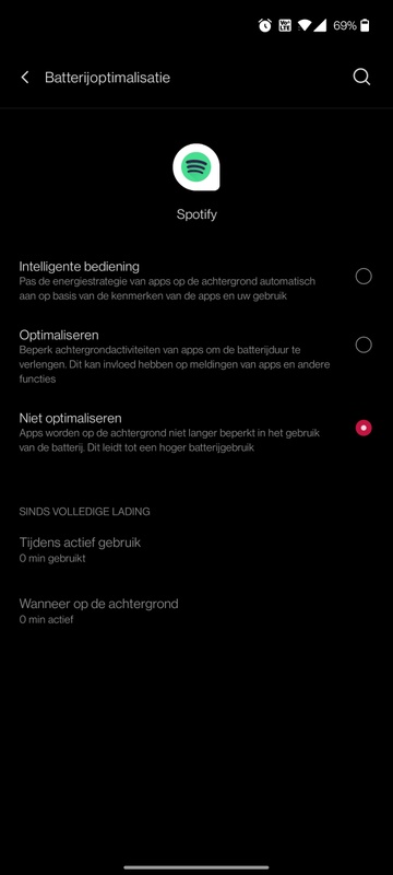

Ik had iets soortgelijks met spotify.
Na 1 a 2 minuten viel muziek altijd weg keer op keer. Op de tv op de versterker. Op de mobiel.
Wat blijkt dat door Spotify connect, die altijd laat zien wat er word afgespeeld op mijn mobiel op een ander apparaat.
Bleek bij mij de batterij optimalisatie te zijn op mijn mobiel. Die steeds de opdracht gaf te stoppen.
Dus niet bij je normale besparingen instelling.
Check op je mobiel je app bij je app info ( lijst met alle apps). (Waar je rechten kan wijzigen). Of je batterij optimalisatie uit staat.
Bij mij werkte dit.
