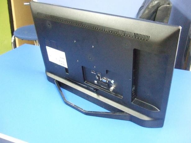

Ik heb een Philips 24pfs4022 tv waar ik de achterkant van wil verwijderen.
De reden is dat in de kop microfoon ingang een stekkertje is achterbleven die ik wil verwijderen.
Aan de back cover kan ik maar één schroef vinden in het midden en verder niet veel.
https://7.allegroimg.com/...7383341f2b1de913de2e8c527
Iemand enig idee?

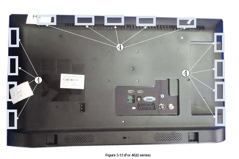

Volgens de service manual:
Afbeeldingslocatie: https://tweakers.net/i/hRzFn6tKbpYChRFqJlLGjjmYyPU=/800x/filters:strip_exif()/f/image/EGQdW87l2JKxzuAFTEjPjxaj.png?f=fotoalbum_large
Afbeeldingslocatie: https://tweakers.net/i/yQ2XauJQj9pixa_AzZfyHrEuhCI=/full-fit-in/4000x4000/filters:no_upscale():fill(white):strip_exif()/f/image/ToCNr0T9tsDDVuw9gMf0QTCk.png?f=user_large
Linkje naar de service manual vanop een of andere russische site: https://tel-spb.ru/files/Philips_TPN17.1E_EU.rar

Gelukt. :) Met minimale beschadiging aan de rand.
Niet iets om elke dag te doen.
