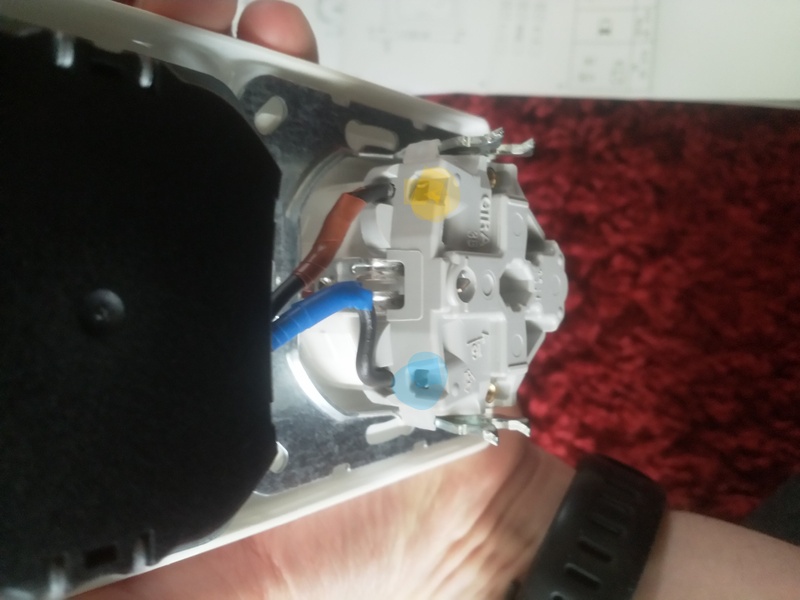

Hallo,
Ik heb onlangs een oude woning gekocht en ben bezig met het vervangen van een stopcontact opbouw voor een stopcontact opbouw met dimmer. Dit is kennelijk ongebruikelijk wat er was weinig aanbod van deze combinatie.
Gelukkig heeft de Gira 55 serie een relatief grote dubbele opbouwdoos waar zowel een stopcontact als een dimmer in geplaatst kan worden.
Echter bij het installeren drong het tot mij door dat ik met maar 3 draden (blauw, bruin, zwart) het geheel niet ga kunnen aansluiten zonder een 'bruggetje' te maken van de stopcontact naar de dimmer.
Daarom vroeg ik mij het volgende af:
Klopt mijn gedachte dat ik het stopcontact het beste eerst kan aansluiten en vervolgens dit 'bruggetje' kan gebruiken? De twee kleurmarkeringen zijn de punten waar ik de draden uit ee muur wil aansluiten. Vervolgens wil ik het zwarte draad direct op de dimmer aansluiten.
Weet iemand trouwens hoe een dergelijk 'bruggetje' heet?
Alvast erg bedankt voor jullie feedback!Afbeeldingslocatie: https://tweakers.net/i/9iu2qIQHnLUQCgkuSXCoWsf18Vc=/x800/filters:strip_icc():strip_exif()/f/image/wC6QVxEXQKJkxTAgR4BiXTMv.jpg?f=fotoalbum_large

Je kunt best doorlussen vanuit de wandcontactdoos. Maar wel netjes de juiste kleuren gebruiken. En het geheel niet aansluiten zolang je geen aarddraad getrokken en aangesloten hebt. Dat is uiteraard verplicht bij het plaatsen van een geaarde wcd.

Hey Kraats,
Allereerst bedankt! Je feedback helpt mij erg!
wat bedoel je precies met doorlussen?
De draden in het begin spliten met een lasklem en dan de dimmer en het stopcontact 'los' van elkaar aansluiten?
Ik hoor het graag van je.

@stino99 nee, ik bedoel zoals je het bedacht had. Er zitten dubbele aansluitmogelijkheden op een wcd juist om van wcd naar wcd (of schakelaar/dimmer) te gaan. Dus dat is op zich prima

Vergeet niet een aarde-draad (groen-geel) erbij te trekken!
Je hebt nu een geaard stopcontact, daar moet een aarde op aangesloten.

Of koop de juiste contactdoos, als de rest van de woning ook niet van geaarde contactdozen is voorzien en je voorlopig niet van plan bent om dit aan te passen.

Dank jullie beide voor de antwoorden!
Het is gelukt en ik ben er erg blij mee!
In mijn huis zit geen aarde draad.
Ik ben geen expert maar moet je dan niet door het hele huis van die groene aarde draden gaan trekken?
op termijn gaat wel de groepenkast vervangen worden dus misschien is het wel een relevant vraagstuk.
  • Septillion
Septillion
Overal waar je een geaard stopcontact plaatst zal je deze draad moeten trekken. Anders geen geaard stopcontact plaatsen ;)
