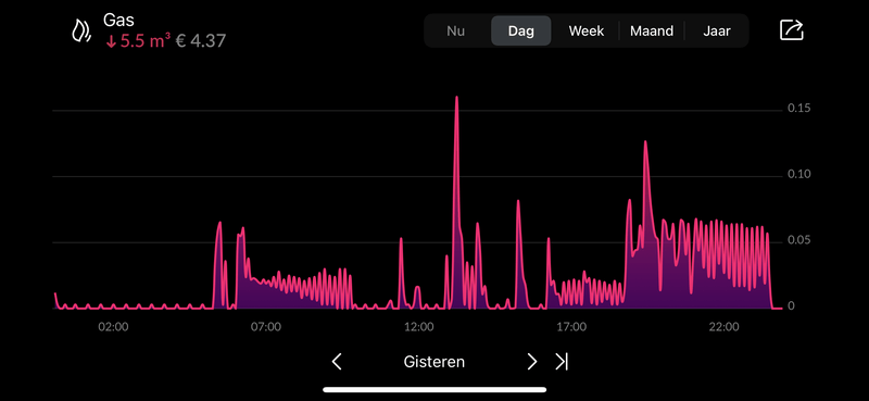

Ik ben sinds enige tijd wat meer bezig met ons gas/energie verbruik en het omlaag brengen daarvan.
Om het proces wat te helpen heb ik een Homewizard P1 monitor op de slimme meter aangesloten om meer inzicht in het verbruik te krijgen. Het eerste wat mij hierbij opviel is dat er, bij aanwezigheid, vrijwel continue gasgebruik plaatsvindt, zie onderstaande afbeeldingen.
Afbeeldingslocatie: https://tweakers.net/i/NnH2oLtTv15fyfNg8vv7usyRmM4=/800x/filters:strip_exif()/f/image/n4hc3dD7ZbOKKi7zfYfiqFrG.png?f=fotoalbum_large
Afbeeldingslocatie: https://tweakers.net/i/boFXyCL8n-MxV7RYd3jCFYm1lU4=/800x/filters:strip_exif()/f/image/irPQ2m9EDRJJmFpjLRwE8iMY.png?f=fotoalbum_large
De CV ketel is recentelijk vervangen (Intergas HRE HRE 28/24) en ik heb enkele instellingen gewijzigd (max vermogen teruggeschroefd naar 13,7 KW, maximale CV temperatuur op 70 graden en de nadraaitijd van de pomp op 10 minuten). Thermostaat is een modulerende Honeywell Lyric T6, staat overdag op 21,5 en gaat tussen 23:30 en 06:00 omlaag naar 20.0, op basis van geofencing gaat hij naar 19 bij afwezigheid. Qua comfort hebben we niets te klagen, huis wordt snel warm en er zijn nagenoeg geen temperatuurschommelingen waar te nemen.
Concreet is de vraag of het continue draaien van de CV ketel gebruikelijk is, of dat dit wellicht komt doordat het systeem bv zijn warmte niet goed kwijt kan. Met name dat aan het gasgebruik te zien is dat de ketel meerdere keren per uur aan en uit gaat, en 's ochtends bij verwarmen van 20 naar 21,5 een geinig patroon met zich meebrengt.
Het gaat om een klein appartement van 50 vierkante meter met prima isolatie (HR++ beglazing en rondom volledig ingebouwd door andere verwarmde woningen), voor- en achterkant voorzien van spouwisolatie. Er staat wel 24/7 een raampje open met de centrale afzuiging op de laagste stand (25 m3 per uur) voor frisse lucht.
Alle radiatoren hebben vanuit een verdeelbok onder de ketel eigen leidingen lopen en staan momenteel allemaal volledig open. Met de vorige ketel (Remeha van 15 jaar oud, deed het niet al te best) wel eens geprobeerd wat waterzijdig in te regelen echter bracht dit alleen maar meer problemen met zich mee (pomp stopte ermee door te weinig waterflow).
Gasgebruik van het afgelopen jaar was een kleine 500 m3 en dus relatief weinig, maar als dit nog beter kan sta ik hier uiteraard voor open :)

Om 12:30 het vermogen verlaagd naar 7-8 KW, dit lijkt weinig uit te halen. Enerzijds logisch omdat ik van de thermostaat en/of ketel wel verwacht dat deze ook e.e.a. aan modulatie doen.

Vermogen staat nu op het absolute minimum van de ketel. Aan de verbruiksapp te zien is hij nu continue de hele dag bezig. Ook even naast de ketel gezeten en hij lijkt vooral in bedrijf te zijn, en niet meer aan het pendelen.
