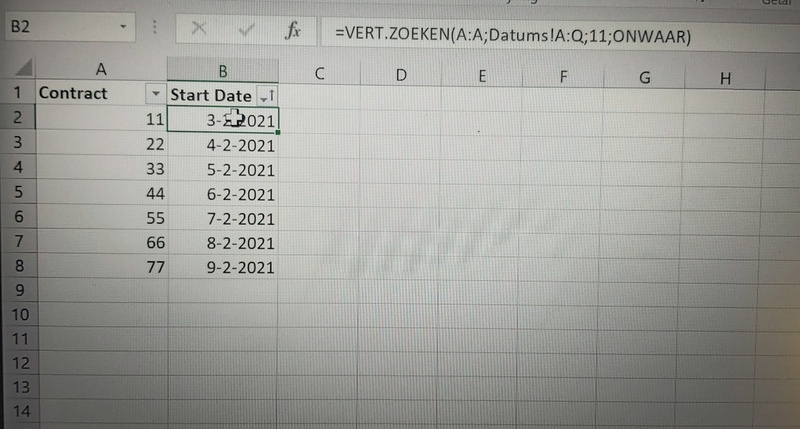

In tabblad 1 staan contractnummers in kolom A die ik via een lijst heb importeerd en in dit tabblad heb gezet. Ik kolom B staan start datums van deze contractnummers, die ik via verticaal zoeken uit het tweede tabblad haal:
Afbeeldingslocatie: https://tweakers.net/i/4pYLF46g4c7FYVdso2w4dpZBhbw=/800x/filters:strip_icc():strip_exif()/f/image/IteAzkfC8zc4YphboeVW8fEb.jpg?f=fotoalbum_large

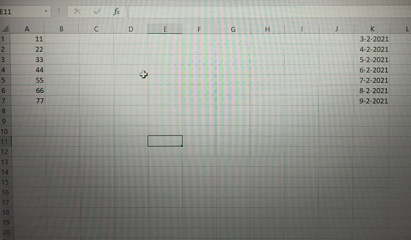

In tabblad 2 wordt een tweede geimporteerde lijst gezet, waar o.a. de contractnummers met startdatums staan:
Afbeeldingslocatie: https://tweakers.net/i/faz4glBh7VoOzhJ4VzLYQVWMU8s=/800x/filters:strip_icc():strip_exif()/f/image/C3mZIrquEhXKtyNwHqnkqzRj.jpg?f=fotoalbum_large

Ik krijg het helaas nog niet voor elkaar. Het is wel gelukt om een =ALS formule toe te passen om als het ware te bepalen of een datum in de toekomst ligt of niet.
Afbeeldingslocatie: https://tweakers.net/i/gHUEMU1xvmkjfFl8TXxT85MRL8Q=/800x/filters:strip_icc():strip_exif()/f/image/Z0HhgDRwUAVJmysVudb4xhg8.jpg?f=fotoalbum_large
Bestaat er geen formule of optie dat wanneer een regel bijvoorbeeld voldoet aan het woord "Toekomst", Excel de regel kopieert en de regel met het nummer en de datum (alleen de datums die dus in de toekomst liggen) plakt onder tabblad 3?
In mijn hoofd klinkt het allemaal makkelijker dan dat het te vertalen is naar een formule.
  • Lustucru
Lustucru
26 03 2016
Er zijn geen forumules die kopieren en plakken naar een andere locatie. Een formule wijzigt alleen de cel waar de formule in staat. Wat je wilt is mogelijk met een vrij complexe matrixformule of met vba, maar geen van beide methodes raad ik je in dit stadium aan.
Je hebt mi twee mogelijkheden:
- maak je bereik op als tabel en filter op kolom F of
- maak gebruik van een draaitabel zoals @g0tanks al aandroeg.
De oever waar we niet zijn noemen wij de overkant / Die wordt dan deze kant zodra we daar zijn aangeland
  • Roodey
  • Laatst online: 15:44
Of gebruik 'dynamic array' formule FILTER.
Hiermee kan wat jij wilt, maar dan moet je wel over de nieuwste Excel beschikken.
