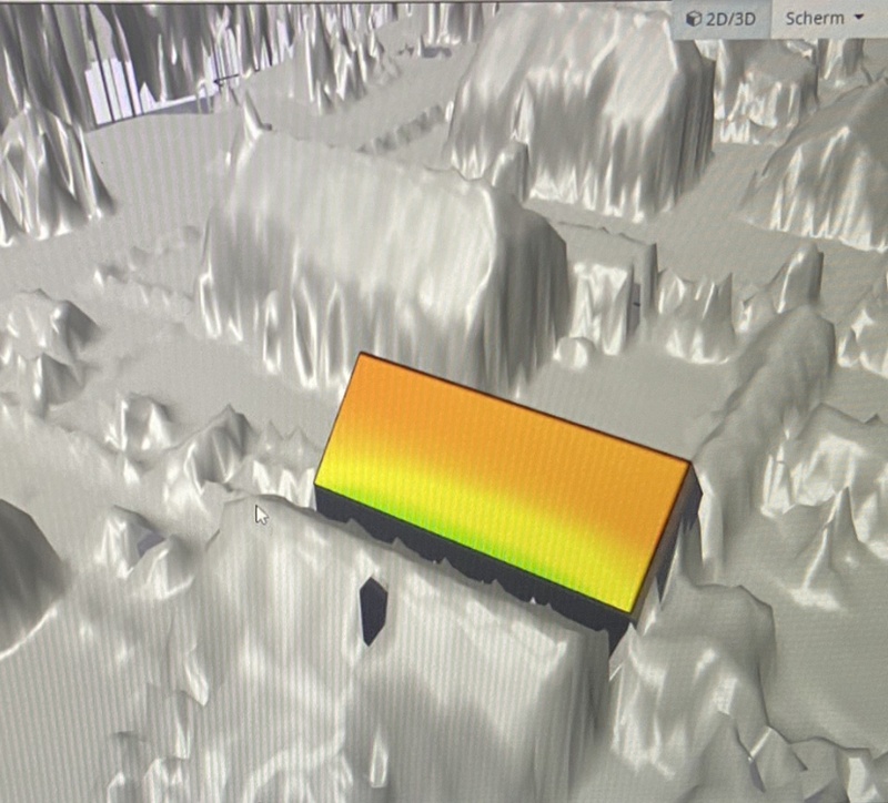

Ik hoop 1x 18, dat geeft een betere opwek en rendement
Liggen alle panelen met dezelfde helling en richting?
Even ingevoerd in sunnydesignweb met qcell (je geeft geen info)
Kies nieuw project (rode knopje) en handmatige planning
Afbeeldingslocatie: https://tweakers.net/i/JLAfW4QyibSTJXl11AXfSi_NDQM=/232x232/filters:strip_icc():strip_exif()/f/image/TDiu0LOHa1y3Z7OyLqvkA2dK.jpg?f=fotoalbum_tileAfbeeldingslocatie: https://tweakers.net/i/NU-jG6fy_p0wTG9R0ZfMK4WbldM=/232x232/filters:strip_icc():strip_exif()/f/image/I461PiPPa9QRF2oRk7jAQFwM.jpg?f=fotoalbum_tile

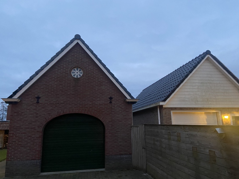

Bedankt voor je bericht! Ik zou dus moeten aansturen op 1 string van 18 panelen. Hier onder een instralingskaartje. Hier lijkt het alsof de onderste rij wat minder zon krijgt door de garage van de buren. We wonen er nog maar net dus ik weet niet hoe erg dat is. Trekt zo’n rij de string dan niet teveel naar beneden?
Alle panelen komen op hetzelfde dakvlak inderdaad. Het betreft first choice solar panelen van solar bouwmarkt.

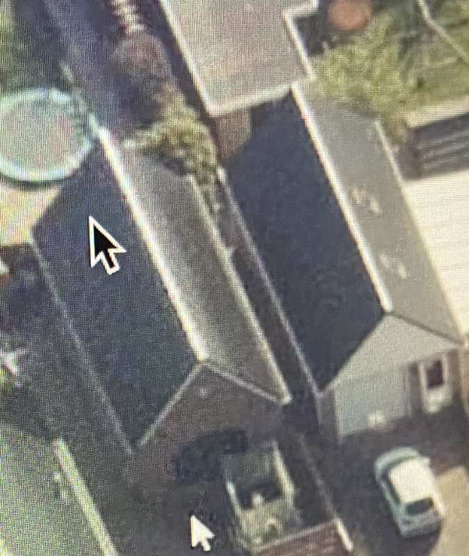

Ik denk dat je 2 strings van 9 moet proberen.
De garage van de buren lijkt gelijk aan die van jou, en staat wel erg dichtbij.
Het gevolg zal zijn dat je in de winter, maar misschien ook voorjaar en herfst, behoorlijk veel schaduw krijgt op de onderste panelen door het garagedak van de buren.
De extra winst van 1 x 18 (zonder rekening te houden met schaduw) vind ik te verwaarlozen.
Ik ga er van uit dat die witte auto van jou is.

De linker garage is van mij en ze komen dan op het rechter dakvlak.

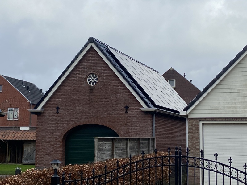

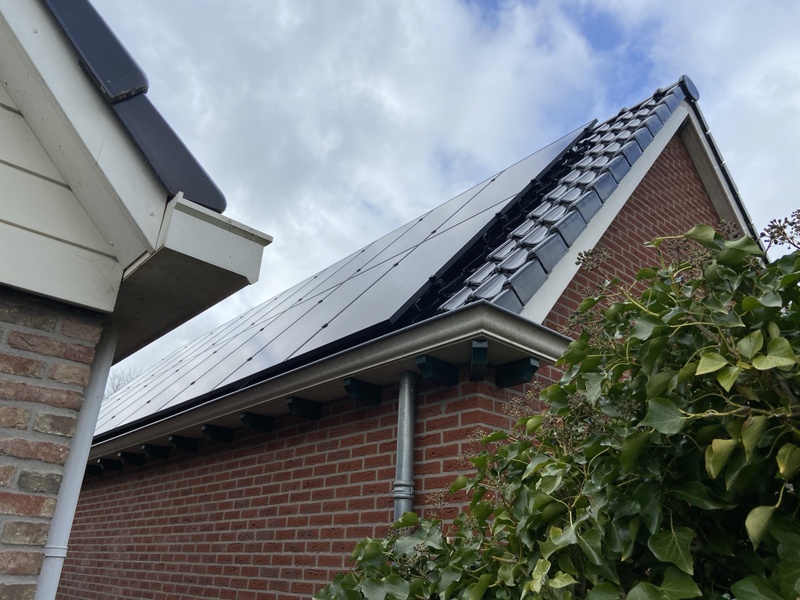

Het is helemaal goedgekomen. Maandag hebben ze alles keurig netjes aangesloten. Dit is via solar bouwmarkt gegaan. De onderste rij krijgt soms wel wat schaduw maar op jaarbasis zal dit allemaal wel wat meevallen gok ik.
Opbrengst:
Dinsdag 17.2 kwh = 2.77 kwh/kwp
Woensdag 14.1 kwh= 2.27 kwh/kwp
