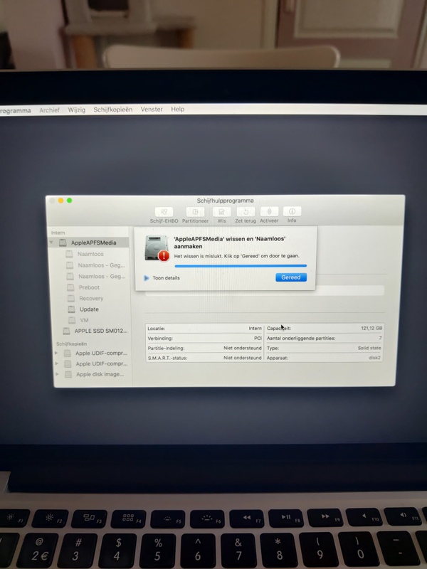

sypie schreef op zaterdag 6 februari 2021 @ 11:41:
Tijdens het installatieproces krijg je een scherm met 4 keuzes. 1 daarvan is Schijfhulpprogramma. Die moet je openen, zorg dat je in de linker kolom alle schijven ziet en verwijder die. Daarna formatteer je de schijf en installeer je de verse macOS. De vraag is alleen: waarom zou je Sierra instaleren terwijl Big Sur ook prima kan?
Als ik die wil wissen krijg ik de melding "wissen is mislukt"
Ik heb voor de rest niet echt verstand van Apple ik wilde hem gewoon leeg halen voor de verkoop.

Ik kan de schijf ook niet wissenAfbeeldingslocatie: https://tweakers.net/i/NeBJAq_YOLm_HjTk74YjLpfxFIY=/x800/filters:strip_icc():strip_exif()/f/image/RiTnqoi4JbG6hIgE1auX9F9X.jpg?f=fotoalbum_large

Dit heb ik al doorlopen, zodra ik dus MacOS opnieuw wil installeren gaat alles goed, "tot dat die klaar is" en dan een foutmelding geeft.
Zie de foto:
Afbeeldingslocatie: https://tweakers.net/i/kDeSwBocihwLbKdyj6s10H1Pync=/x800/filters:strip_icc():strip_exif()/f/image/rT5Z89y2jvYvp3fH7BuVVoR7.jpg?f=fotoalbum_large
