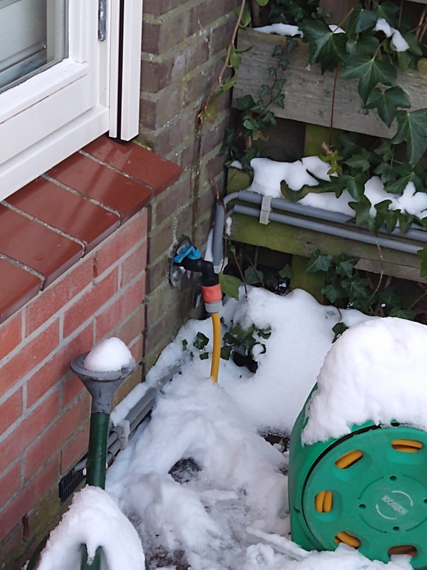

Wij hebben een buiten kraan die niet antivries is en niet los kan worden afgesloten. De kraan is bevestigd aan de muur die aan de keuken grenst. Keuken zelf is niet verwarmd, maar heeft een open verbinding met de woonkamer die wel verwarmd is.
Ik vraag mij af of ik iets moet doen met die buiten kraan nu het zo koud word. Moet ik voor het slapen gaan al het water afsluiten? Moet ik de kraan “inpakken” (en waarmee dan)? Advies is Welkom!
Zit er binnen nergens geen afsluiter?
Of heb je een vorstvrijbuitenkraan? Stuur er eens een foto van?
Als je hem nergens kan afsluiten zet je er aan de buitenkant een plaats zacht isolatie tegen aan en hoop op het beste.
Als je de tijd er voor heb, kraan vervangen voor een vorst vrije of een afsluiter met aftapper binnenplaatsen.

Afbeeldingslocatie: https://tweakers.net/i/QWEsSU9lsoFGFu7OZ4SCjXlEZjQ=/800x/filters:strip_icc():strip_exif()/f/image/3g9EhB4vsv8ZqDDWGqxI9OCr.jpg?f=fotoalbum_large
Astu! TuinSlang is inmiddels weggehaald.
Foto van binnen kan ik niet maken. De ingebouwde keukenkastjes staan tegen die muur. Ik heb inmiddels wel wat extra rockwool onder de kastjes en langs de muur geplaatst.
[ Voor 8% gewijzigd door Muncher op 06-02-2021 11:31 ]

Ik heb een grote plastic bloempot met een elastiek aan de binnenzijde gemaakt. In de bloempot stro gepropt. Elastiek om de kraan en klaar. Even hobbyen maar werkt al jaren prima :-)

AanraderAfbeeldingslocatie: https://tweakers.net/i/hgbgbTB-1QFBO7MO3OSXVRM_-Mc=/x800/filters:strip_icc():strip_exif()/f/image/bsKcWXCeipgdq1FVojL6PpFC.jpg?f=fotoalbum_large

Ik heb het op deze manier opgelost. Huis is uit 2002 en hebben wij afgelopen zomer aangekocht. Vanaf de bouw zit dit al zo (zonder buisisolatie) In November buisisolatie omheen gedaan. Hopelijk blijft het goed, maar na 18 jaar zonder lijkt dit voorlopig prima
Afbeeldingslocatie: https://i.imgur.com/AEpRKh3.png

Baat het niet dan schaadt het niet, maar volgens mij helpt dit echt helemaal niets. De koude temp gaat door via de grond en ruimte gewoon de leiding in. Het vriest nu zelfs in mn (slecht geisoleerde) schuur.
Ben benieuwd of het helpt

Ik heb een vergelijkbaar probleem met mijn leiding in een onverwarmde garage waar ook de wasmachine staat. Dit jaar zelf aangelegd met de gedachte dat het nooit langer dan een dag of twee vriest in nederland en dat de garage wel boven nul zou blijven in die tijd. Dat valt dus viest tegen, ik heb nu een warmte-element uit een elektrische deken gesloopt en die met aluminiumtape rondom de leiding geplakt. Houdt de boel netjes op +2 graden op de laagste stand. Nu hopen dat het niet onverhoopt een heel stuk warmer wordt in de garage door kortsluiting...

Mijn aftap kraantje van de buitenkraan zit in de meterkast, waar de watermeter ed zitten. Heb je dat gecheckt?
Overigens, ik heb mn buitenkraantje zoals de jouwe binnen 2 minuten vervangen door zo'n exemplaar en nu hoef ik er 's winters niet meer over na te denken.
Afbeeldingslocatie: https://tweakers.net/i/yeDEPfwut5JxVzg_cl1HTp-VPvQ=/full-fit-in/4920x3264/filters:max_bytes(3145728):no_upscale():strip_icc():fill(white):strip_exif()/f/image/w0hcj9qwzjLxspG3LsLJCsE2.jpg?f=user_large
Vorstbestendig tot -20° C

Ik heb de low-tech oplossing gekozen met dekens, noppenfolie en een emmer met ductape. In de tussentijd heb ik een kraantje besteld, zoals hieronder gemeld. Moest er wel 3 dagen op wachten (ondanks dat er gewoon voorraad was bij de lokale bouwmarkt, maar okay).

Heb je tips hoe ik dit handig kan doen? Ik ben eigenlijk niet van plan dit te gaan doen terwijl het zo hard vriest, maar volgend weekend moet wel gaan lukken.
  • ArnieNFW
  • Laatst online: 21-10 18:20
Muncher schreef op donderdag 11 februari 2021 @ 09:42:
Je moet het idd doen als het (wat) warmer is, dan sta je niet onder stress om het zo snel mogelijk te doen en is de kans dat er iets fout gaat een stuk kleiner. Maar het is erg eenvoudig.
Kraantje is volgens mij rond de €15 en je hebt ook teflon tape nodig. Kijk even een youtube filmpje, want je moet de teflon tape wel de goede kant om het schroefdraad draaien (zodat de tape niet losdraait als je het kraantje erin draait).
Vervolgens is het "bijna" als een dop losdraaien en weer vastdraaien.
De kraan is van kunststof en zet mee uit als het water bevriest. Je hebt gelijk een stuk minder zorgen.

ArnieNFW schreef op donderdag 11 februari 2021 @ 10:00:
Ik ben wel benieuwd hoe zoiets er na 10 jaar uitziet.

Verwijderd schreef op donderdag 11 februari 2021 @ 16:42:
Heb hem nu 6-7jaar, en nog steeds hetzelfde.
[Edit] wat ik ook erg handig vind is het open/dicht draai mechanisme. De "knop", bij gebrek aan een beter woord. 90° voor volledig open en dicht. Werkt prima.
[ Voor 26% gewijzigd door ArnieNFW op 11-02-2021 17:02 ]
ArnieNFW schreef op donderdag 11 februari 2021 @ 16:59:
Vangt hij ook zon bij jou? Of altijd in de schaduw?
  • ArnieNFW
Verwijderd schreef op donderdag 11 februari 2021 @ 17:01:
Tuin op het ZZW, de kraan is denk ik vanaf een uur of 2 in de volle zon. Tot ondergaan.
Afbeeldingslocatie: https://tweakers.net/i/c6NW808AAQeiOJ0uDXomQBgHw0o=/x800/filters:strip_icc():strip_exif()/f/image/KMrM4FyhKmwPnnnDaUqwIGnz.jpg?f=fotoalbum_large
[ Voor 41% gewijzigd door ArnieNFW op 11-02-2021 17:08 ]
ArnieNFW schreef op donderdag 11 februari 2021 @ 17:05:
Wauw. En maar een tientje bij de Praxis zie ik. Hmmm :P
De 30mm boor is al wel onderweg om toekomstige buitenkranen in vorstvrije uitvoering te doen :+
[ Voor 8% gewijzigd door Verwijderd op 11-02-2021 17:18 ]
