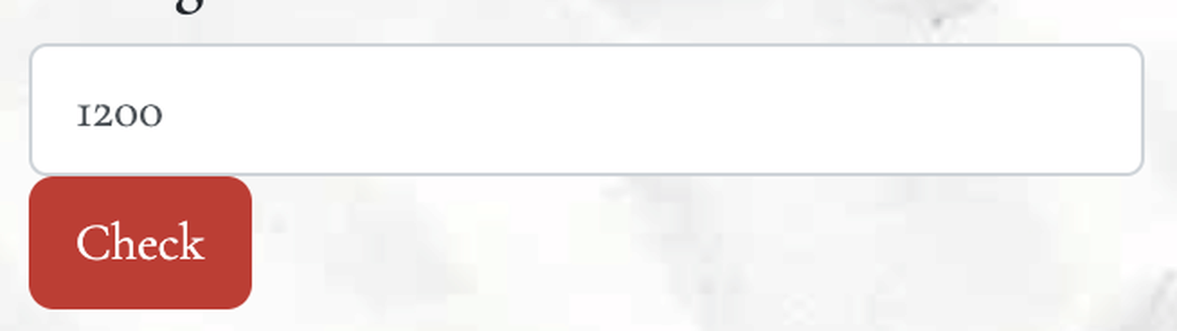

Bedankt voor je antwoord. Ik zal dat eens proberen uit werken. Om het iets te verduidelijken is dit mijn idee:
- Een controller waarin de postcodes aangemaakt worden (startcijfer van de postcode range & eindcijfer van de postcode range (1000 t/m 1400 bijvoorbeeld).
- Blade file met een form + input veld waarin een postcode ingevoerd wordt.
- Tussen de start en eind range moet gevalideerd worden, zodra er op de submit button geklikt wordt, of die daar tussen valt. Zo ja, returnt die true zo niet dan returnt die false.
Afbeeldingslocatie: https://tweakers.net/i/mLjpxGHKQg4cUkOHyk32OC-TFbY=/full-fit-in/4000x4000/filters:no_upscale():fill(white):strip_exif()/f/image/m6eWbzhsgBfFE9OaBeMWcIgz.png?f=user_large
Afbeeldingslocatie: https://tweakers.net/i/Cm3u6BpDRKteM22gkbhXW8xH258=/full-fit-in/4000x4000/filters:no_upscale():fill(white):strip_exif()/f/image/w2feGKiVOko3jf5fnl8N4Wvn.png?f=user_large
@DJMaze Uiteindelijk postcodes, maar die gevalideerd wordt op de eerste 4 cijfers en niet op de letters die er achterkomen te staan.
