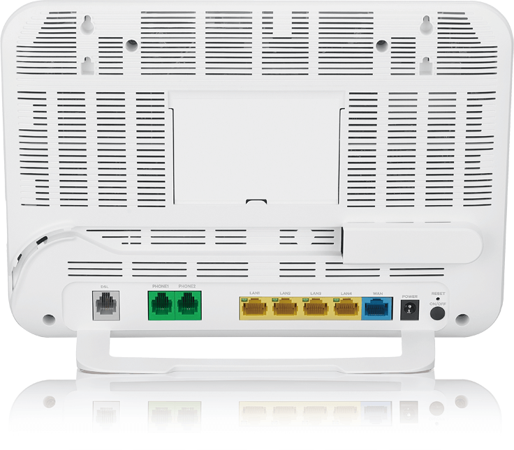

kan je een fotootje maken van je modem ?
want de huawei heeft 4 ethernet poorten: 2 zijn verbonden met internet, 2 zijn voor tv. Die kan je niet omwisselen (ben ik op harde manier achter gekomen)

99ruud99 schreef op vrijdag 5 februari 2021 @ 16:19:
https://tweakers.net/ext/i/2003251620.png
  • 99ruud99
  • Laatst online: 23-10 12:45
yups, dat is de huawei modem, dus je idee gaat neit werken:( LAN 1 en 2 hebben internet, LAN 3 en 4 niet, zie ook het boekje dat je erbij kreeg.
je zou nog kunnen vragen om hun nieuwe zyxel modem, daar werkt het wel op.

  • 99ruud99
ah sorry , dan zit ik fout ! je hebt de zyxel. Raar, ik dacht de huawei achterkant te herkennen :p
  • Beste antwoord ✓
  • loeberce
  • Laatst online: 23-10 16:04
Op de Zyxel T50 kan je TV op een willekeurige LAN poort aansluiten. Dat is dus geen probleem.
