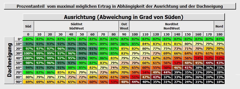

dan factoren we de hoek in en richting:
Afbeeldingslocatie: https://tweakers.net/i/DqnXVZgqtunYbx-jvJknfe8GXkA=/full-fit-in/4920x3264/filters:max_bytes(3145728):no_upscale():strip_icc():fill(white):strip_exif()/f/image/i4TsogHcQX8v6RUUyqbZerWl.jpg?f=user_large
(ik zit in de 1050 range.
ik heb 45graden oost-west, dat zou dus 75% zijn, maar ik haal een 83%.
dat komt door dat dit tabelletje niet helemaal klopt, is berekend op zon instraling en negeert helaas de diffuse licht die er toch stiekem wat meer toe doet. sorry @peter-rm hij komt wel in de buurt maar klopt helaas niet helemaal.)
jouw dak een 79%, maar ik tel er vast een 4% bij, dat is geen probleem.

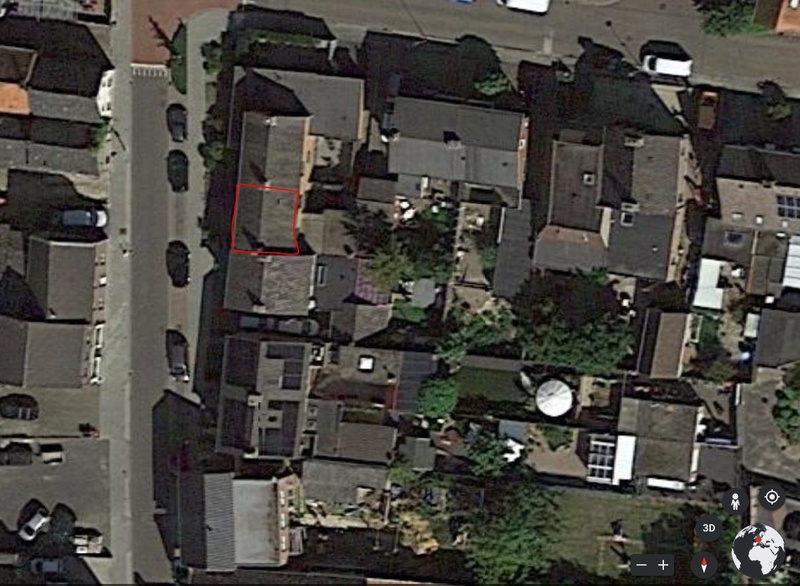

Oke, als antwoord op die vragen,
dakhoek geen idee? relatief standaard pannendak hoek i guess :9
Afbeeldingslocatie: https://tweakers.net/i/yQuCCV-jWlIedVeKjppDYZnWYKs=/full-fit-in/4920x3264/filters:max_bytes(3145728):no_upscale():strip_icc():fill(white):strip_exif()/f/image/wJFh49TGKAXNcDAmu0AKEAkk.jpg?f=user_large
het dak is nagenoeg perfect oost-west (kompasje staat erbij):
Afbeeldingslocatie: https://tweakers.net/i/TIVb2uKCERCyA9Qgaw39HWDim20=/800x/filters:strip_icc():strip_exif()/f/image/zjcmuc6rq9ZapknRuIGCDsed.jpg?f=fotoalbum_large
Het huis is gelegen in midden limburg
en als omvormer inderdaad de standaard van zonneplan, deze zou 4.4 kwh aan kunnen

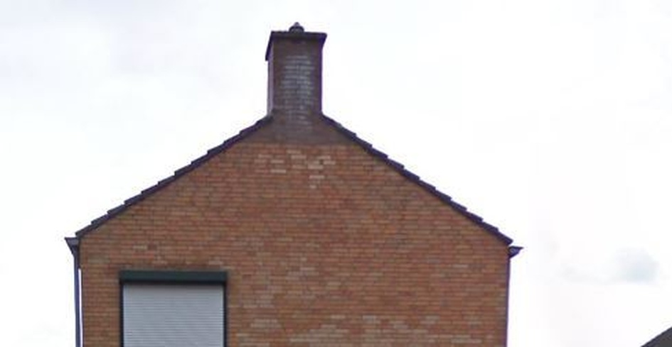

Als je de hoek niet kunt schatten, post dan even een screenshot van Google streetview van de kopse kant van het hoekhuis. Dan kunnen we het zelf zien,
Ik heb nog wat info die ik gevonden had en de foto toegevoegd in het vorige bericht
  • busscherski
  • Laatst online: 13-10 23:43
Ongeveer 32 graden, prima dak.

(dit zijn eigenlijk zon uren, en daardoor klopt die niet helemaal, hier komt over het algemeen nog een 5% extra boven op.)
