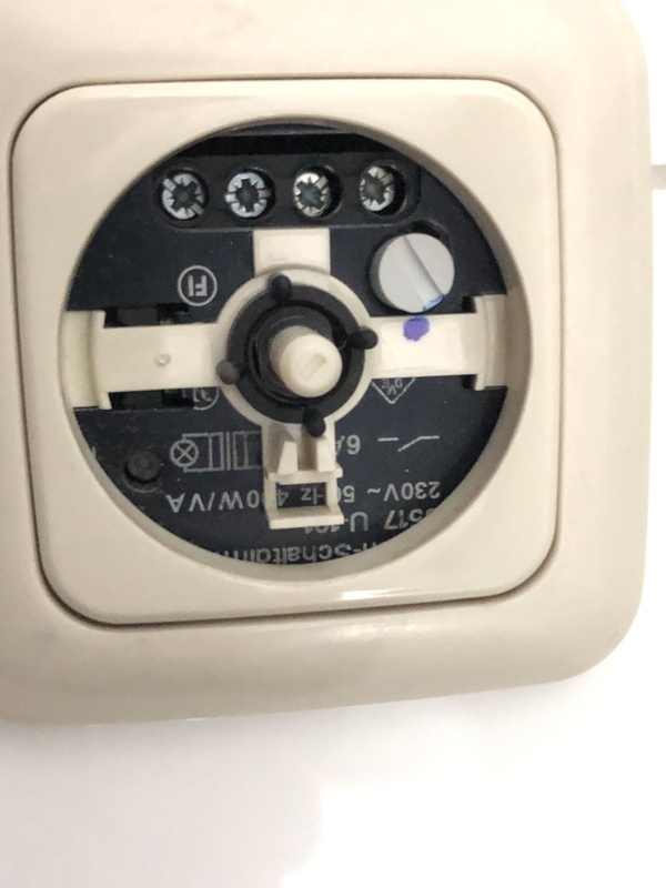

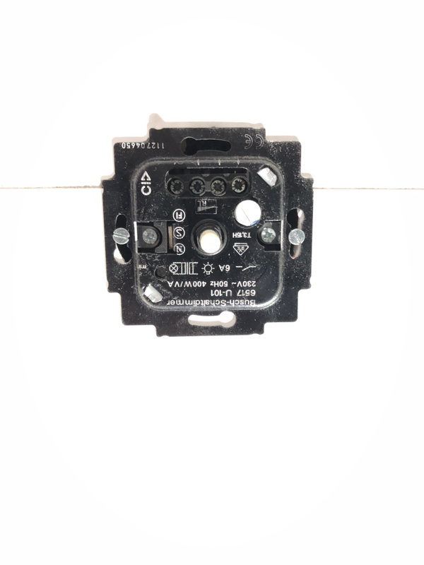

Zie de foto's. Herkent iemand deze dimmer, maar belangrijker, hoe demonteer ik deze?
In onze badkamer zit een dimmer met oorspronkelijk 4 halogeen inbouwspots. 2 van die halogeenspots heb ik afgelopen jaren al moeten vervangen door (dimbare) LED spots. Met als gevolg een licht gezoem en spots die meteen 50% vermogen afgeven, als het niet meer is.
N.B. Als ik de knop van de dimmer indruk, wordt daarmee de ventilator in de badkamer in- of uitgeschakeld.

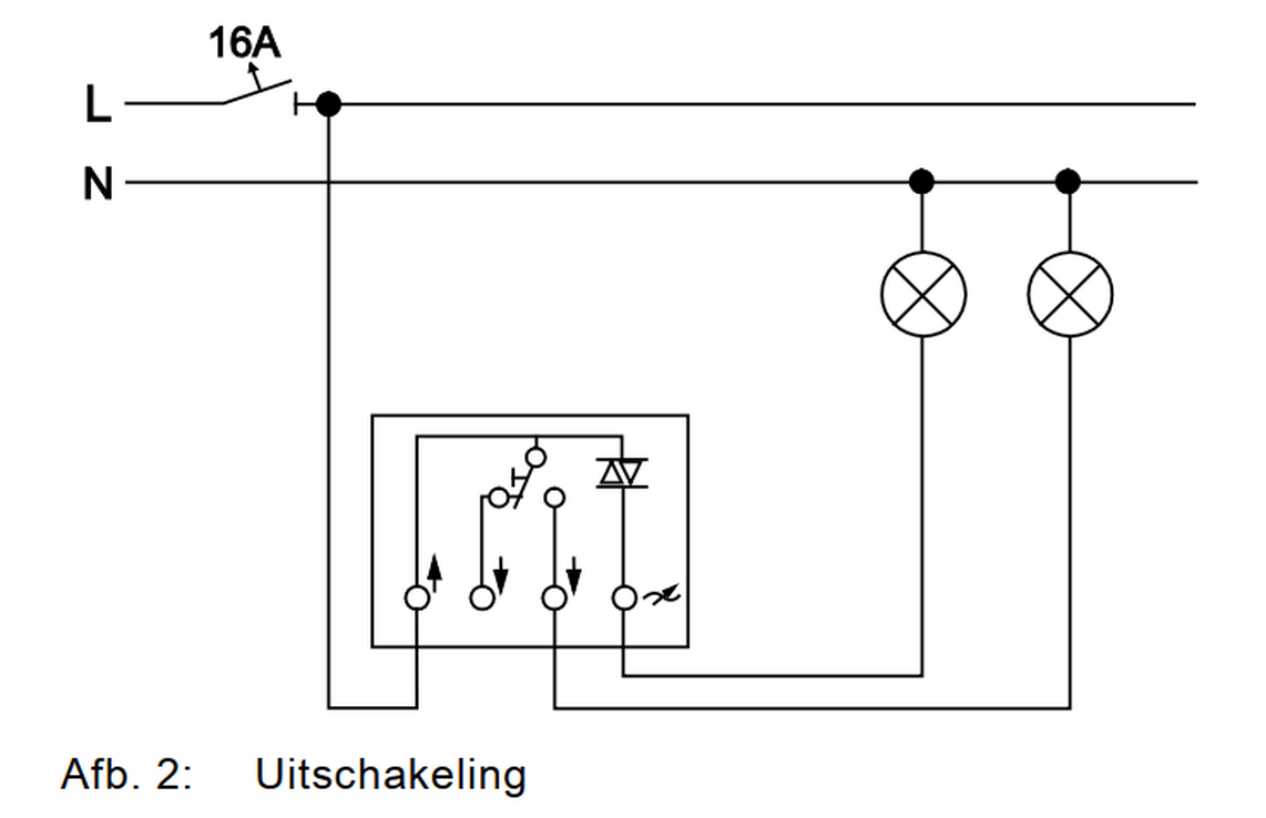

Dat de ventilator via de dimmer loopt is niet standaard maar volkomen normaal als je de dimmer even opzoekt. Uit de handleiding:
Bediening
Het apparaat heeft een drukknop-wisselschakelaar en een daarvan onafhankelijke dimmer
Draaien is dimmen, drukken is wisselen.
Ofwel in een plaatje:
Afbeeldingslocatie: https://tweakers.net/i/Aw9wWkkYC2AqQt49aTus6fjw3Xc=/full-fit-in/4000x4000/filters:no_upscale():fill(white):strip_exif()/f/image/2fav2CDGb0n2bPL383P1ru7s.png?f=user_large
De draad het verste van de fase is de dimmer uitgang, de middelste twee zijn wisseluitgangen waarvan er dus één is gebruikt voor de ventilator.
Dit geheel vervangen door een nieuwe type zal dus even zoeken worden. Je zou nog kunnen proberen of je de minimale stand kunt aanpassen (het stelschroefje onder "VA") maar met het geadverteerde minimale last ben ik er bang voor. Misschien dat iemand weet of hier ook een led (/ laag vermogen) vervanging voor beschikbaar is. Anders is de optie van @Bakema nog een goeie.

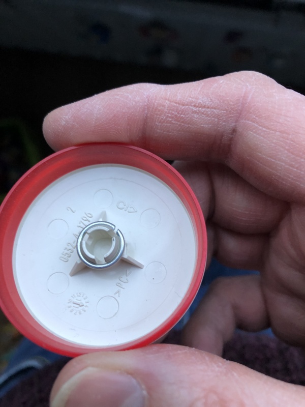

Als het goed is kan je die zwarte ring eraf draaien waardoor het frontje los komt. Dan komen de schroefjes tevoorschijn en kun je hem demonteren.

Die zwarte ring in het midden eraf draaien. Dan komt alles los.

Zoals gezegd de zwarte ring eraf draaien.

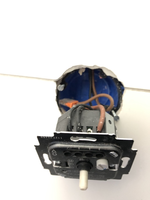

Bij deze de foto's van hoe e.e.a. is aangesloten. Ik weet echter niet welke draden waarheen gaan.Afbeeldingslocatie: https://tweakers.net/i/NRyWFctE0_U723duO0G9YVsEKQc=/x800/filters:strip_icc():strip_exif()/f/image/RofFDvalalGl2W1g6rf46odm.jpg?f=fotoalbum_large
Afbeeldingslocatie: https://tweakers.net/i/rEkRW0TtzU49EcBqqfZZdSv8vcY=/x800/filters:strip_icc():strip_exif()/f/image/8ZZpAbEjWV8KhdSlhgUmqkOU.jpg?f=fotoalbum_large
  • Patrick_6369
  • Laatst online: 16:05
De bruine draad is de fase (heel banaal gezegd: de aanvoer van stroom).
De twee zwarte draden zijn de schakeldraden (de afvoer van de stroom van de dimmer en aanvoer van de lampen).
Als je wilt weten welke zwarte draad wat doet: Haal ze voorzichtig eruit (groep uitzetten!), zet er even een wago-lasdopje of kroonsteentje overheen voor de veiligheid en test het uit. Wat werkt er niet meer?

Dit is een bijzondere dimmer, hij heeft 2 kanalen, 1 daarvan schakelt alleen (door op de knop te drukken), de andere schakelt en dimt (door aan de knop te draaien).
De linker zwarte draad gaat naar de lampen, de 2e zwarte draad gaat naar de ventilator, de bruine draad is de fase.
Je kunt dit vervangen door een serieschakelaar als je niet meer wilt dimmen. Een LED-dimmer vinden met gelijke eigenschappen kan wel eens tegenvallen.
Bediening
