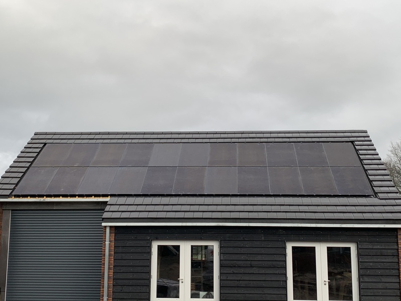

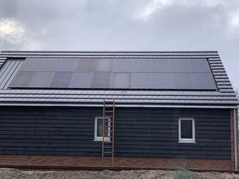

Beste tweakers,
Al redelijk rondgezocht op dit forum maar nog niet geheel duidelijk antwoord kunnen vinden.
Wij hebben voor en achterzijde van onze schuur panelen laten leggen. Type: JA solar jam60s17 325w
De vraag waar ik mee zit: is onderstaand kleurverschil tussen de panelen alleen cosmetisch? Ik zie namelijk ook kleur verschillen in de panelen. Ook op 2 panelen een soort aura effect zichtbaar. Hier vind ik gemixte meningen over.
Afbeeldingslocatie: https://tweakers.net/i/_7Jfiiormz8e6gid2EWgBcOX_2k=/800x/filters:strip_icc():strip_exif()/f/image/WlIc1zLlTzaFWc0mhPWKNqMH.jpg?f=fotoalbum_large
Afbeeldingslocatie: https://tweakers.net/i/hOZA2MIWNKERfN4xYU00VZXIVxo=/800x/filters:strip_icc():strip_exif()/f/image/FwNioOpD31y5S7uSbsoskU7E.jpg?f=fotoalbum_large
Opbrengst lijkt ok te zijn, maar twijfel of hier iets mis is met de coating. Of dat ik gewoon domme pech heb met gemixte batches.

Oh dit is echt niet goed voor m'n OCD :X
kun je ze niet zo laten leggen dat alle 'blauwe' aan 1 kant liggen en alle 'bruine' aan de andere?

Persoonlijk zou ik dit niet accepteren.
Als je een badkamer laat betegelen en de tegels komen uit verschillende batches met kleurverschil zou ook praktisch niemand dat accepteren.

Oei. Verschillende productie; qua werking geen verschil. Dat voorop gesteld
Ik zie het bij mij in de straat ook; 1 huis waar met 12 panelen & 4 afwijkend qua kleur.
Lastige discussie en lastig op te lossen - op de grond zie je dit niet (goed). Andere panelen plaatsen kan het oplossen; maar geen garanties.
Ik zou eigenlijk kiezen om ze bij elkaar te leggen op de onderste of bovenste rij; dus naar elkaar.

@Crazy- bedankt voor je duidelijke antwoord. Herverdelen van de panelen heb ik ook bedacht als potentiele “oplossing”.
Dus de verschillen qua kleur binnenin de panelen is ook niet iets waar ik mij zorgen over hoef te maken?
Het gaat mij er primair om dat ze functioneel goed blijven functioneren.

Hoe lang liggen de panelen er al? Pas nog heel kort denk ik?
Nieuwe panelen hebben altijd een coating en daarmee krijg je ook dit effect.
Een schoonmaakbeurt of beter nog een paar regenbuien en ze zien er allemaal hetzelfde uit. Had ik ook, en mijn panelen kwamen van een pallet en zien er nu strak uit.
Als het na een paar dagen / weken er nog steeds anders uit ziet, dan kan er wel iets aan de hand zijn...

Coating? Schoonmaken? Nee absoluut niets van waar! Dit zijn puur verschillende productie batches van de cellen en kan je echt niets maar ook echt niets aan veranderen. Ook niet na jaren regen en zonneschijn....
De glasplaten bevatten geen coating of wat dan ook. (En begin er ook niet aan).

Inderdaad. Over de functionaliteit hoef je absoluut geen zorgen te maken.
Ik bedoelde eigenlijk meer de chemische muk van het productieproces die nog een soort van olie laagje achterlaat en soms ook panelen er verschillend kan laten uitzien. Als ze net nieuw zijn.

eerlijk gezegd: nooit gezien of meegemaakt; diverse merken & honderdenden panelen geplaatst..
Ik geloof je graag ;) misschien jouw specifieke merk,

Liggen er niet twee tekort?
In de eerste foto wel, in de tweede foto niet. Wakker blijven he.

Verwijderd schreef op donderdag 4 februari 2021 @ 08:37:
Goedemorgen, de andere foto is de andere kant. Wakker? 😂

Bedankt allemaal voor de reacties. Inderdaad er moeten nog 2 gelegd worden ;)
Ik zal met de installateur even kijken of we het eea kunnen omwisselen!

Bij mijn weten zit er al een (vuilafstotende) coating op zonnepanelen zolang ik zonnepanelen in mijn handen heb en dat is sinds 2006 ongeveer. Vaak ook monteurs die een paneel op de schouder dragen bijvoorbeeld dat er een afdruk van die schouder op het glas zichtbaar is, dat trekt normaal weg. Ik ben het dus met @Gerco-M eens. Er kan best een kleurverschil in de cellen zitten ook maar ik zie hier vooral coating die niet gelijkmatig is.

Als je aan paar keer regen hebt gehad op je panelen ben ik benieuwd of je dan al iets verbetering ziet aan het verschil in de panelen?
