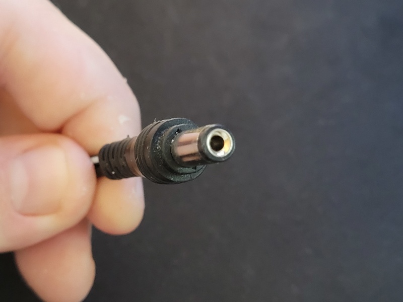

Hoi Tweakers,
Ik zit met een irritant probleem, de stroom adapter van mijn draai tafel (Hercules DJControl JogVision) is kapot gegaan en dom genoeg heb ik de adapter per abuis al weggegooid. De fabrikant kan mij niet helpen (verkoopt de draai tafel niet meer) en is ook niet erg behulpzaam in verdere hulp. Googlen / Amazon / Ebay leid concreet tot alleen een amerikaanse variant van de adapter die "compatible" is (https://www.ebay.com/itm/...aa9b2c:g:KU8AAOSwBBRcw0tj)
Ik zoek uiteraard een EU variant. Alleen wat mij verward en waardoor ik niet zeker weet of ik de juiste te pakken heb is dit teken op draaitafel zelf:
Afbeeldingslocatie: https://tweakers.net/i/g0FUbDwwE31HJqVxG4Ii-A8wflE=/800x/filters:strip_icc():strip_exif()/f/image/JZZ4fY6Z4zAYSlzUWrzXAIOm.jpg?f=fotoalbum_large
de adapters die ik vind schrijven bijv over buiten polariteit en binnen polariteit, ik geloof dat bovenstaand teken aangeeft wat was is, maar ik kan het niet interprereren. Betekend dit nou dat het binnen + is en buiten -, of andersom? Daarbij heb ik toevallig een adapter kabel (ander voltage/amperage) die past, heeft deze aansluiting een bepaalde naam zodat ik beter kan zoeken?
Afbeeldingslocatie: https://tweakers.net/i/ur-qU5YLUrkVTo_qkcx1uFFcFw0=/800x/filters:strip_icc():strip_exif()/f/image/jsZPPAFYIuDvgeei9cxMz4wr.jpg?f=fotoalbum_large
Bonus punten voor wie mij kan verwijzen naar een adapter die compatible zou moeten zijn ;-) Alvast bedankt voor de hulp!

Gevonden na nog wat navragen:
binnen is dus +, buiten is -
En het heet gewoon een DC plug, 5.5mm * 2.1mm
Heeft geen specifiekere naam blijkbaar. Heb een nieuwe adapter als het goed is gevonden!

Barrel jack of DC jack inderdaad, hij heeft heel wat verschillende namen.
5.5 x 2.1 is een veelvoorkomende maat.
en klopt ja, + zit in het midden (kleine bolletje) en de - zit aan de buitenkant (schaaltje er omheen).
Maar dat had je al gevonden. :)
en geen aandelen, maar makkelijk klaar:
https://www.aliexpress.com/item/32961533195.html
EU plug, 8V, 1A, 2 euro nogwat, gratis verzonden. Succes! :)

vdtweak schreef op woensdag 3 februari 2021 @ 14:04:
Klopt, binnenste is de plus (is meestal zo).
Dus moet je zoeken naar een DC adapter 7.5V van minimaal 1 Ampere. Ik zou 1.5A of 2A Kiezen.
Niet 1 uit china kopen!

Wat ook leuk is:
Let nog wel even op of je de 2,1 of 2,5 mm versie nodig hebt,
want dat verschil zie je bijna niet als je het niet weet.
Er is trouwens ook verschil in de lengte van de barrel, als is dat meestal niet echt kritisch voor de werking.
