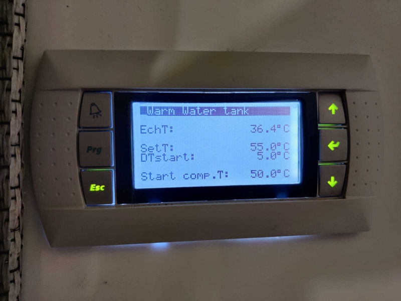

Ik begrijp dat je warmtepomp eigenlijk continu probeert het SWW vat op temperatuur te krijgen maar dat dit niet lukt en daardoor eigenlijk de hele dag alleen maar bezig is met SWW maken en er dus niet/nauwelijks nog de woning verwarmd wordt.
- Wat het setpoint voor de SWW temperatuur?
- Wat is het vermogen wat de warmtepomp op dat moment levert en/of opneemt?
Is het niet zo dat het setpoint gewoon te hoog staat om überhaupt te halen?
Kun je ook een maximale opwarmtijd en window instellen? Dus maximaal 2 uren opwarmen tussen 13:00 en 17:00 ofzo.

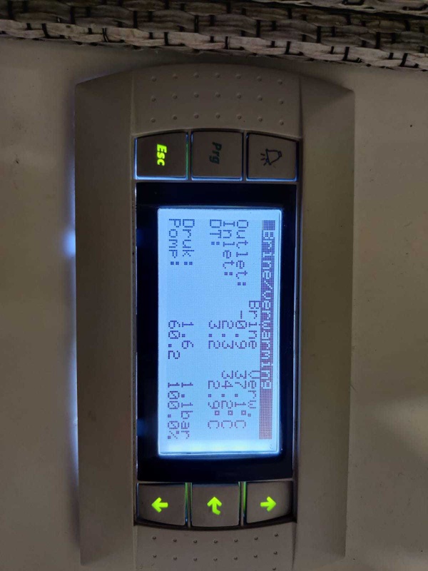

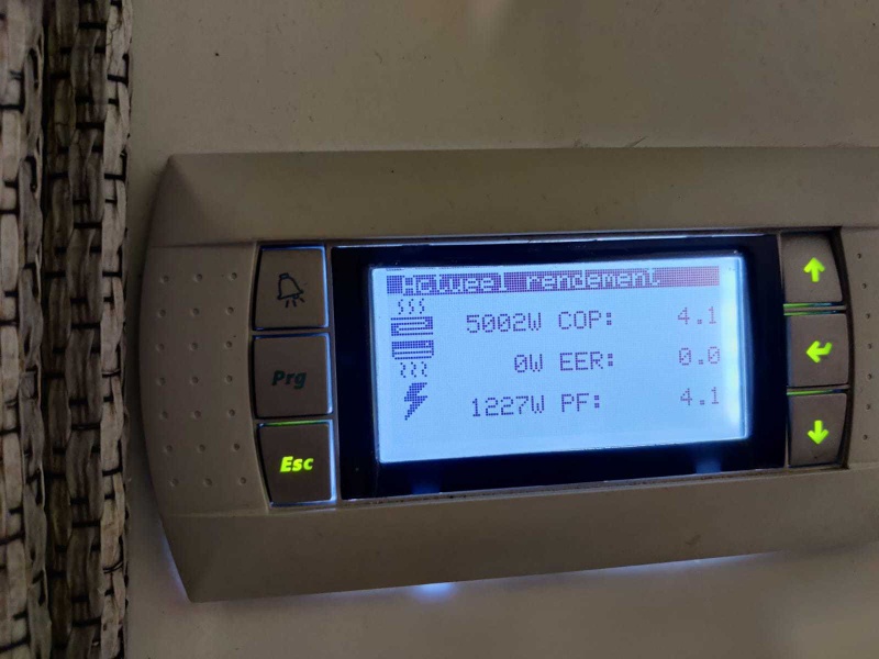

Kun je eens kijken wat de instant meter aangeeft op de eco-forest bij het verwarmen van het vat en bij het verwarmen van de vloerverwarming? Zouden 3 getallen met kW erachter moeten zijn.
Zit in het INFORMATION menu, te bereiken via het pijltje.

Er werd gevraagd naar foto's van het display. Deze zijn van gisteravond, toen de wp al ca 30 minuten draaide na het douchen. Hopelijk is dit voldoende.
  • Koen6500
  • Laatst online: 08-03-2025
Kan je even kijken aan het boilervat
- waar je toevoer komt van de warmtepomp op het vat?
- waar de retour zit van het vat terug naar de WP?
- waar je koud en warm sanitair water aangesloten zit?
Ik kan me haast niet voorstellen dat de installateur hiertegen een fout zou gemaakt hebben, maar als ik één ding heb geleerd bij het troubleshooten, is het wel "niet uitgaan van iets, steeds zelf controleren" ;-)
Edit: Voornamelijk de grote temperatuurval in het boilervat bij een douche blijf ik vreemd vinden. Bij een normale douchekop verbruik je +/- 30-40l warm water uit het vat voor een douchebeurt. Zeker bij een vat van 300l mag dit niet tot een spectaculaire drop op de temperatuursensor van het vat leiden.
TENZIJ:
- het koud water te hoog in het vat komt
- het warm water te laag wordt afgenomen
- de locatie van de sensor te laag is.
[ Voor 34% gewijzigd door Koen6500 op 04-02-2021 11:09 ]
Koen6500 schreef op donderdag 4 februari 2021 @ 10:50:
TENZIJ:
De aansluitingen op het vat gaan we straks nakijken.
Wij gebruiken wel flink meer dan 30/40 liter bij een douchebeurt :X . Ik douche lang, ik gok een verbruik van 80 liter. Mijn man doucht korter maar met de regendouche dus dat zal vergelijkbaar zijn. 's ochtends verbruiken we zo'n 150 liter. De kinderen gaan 's avonds meestal in bad, verbruik is dan zo'n 120 liter.

Uiteraard verbruik je meer water, echter komt dat niet allemaal uit het vat.
Douchen zal gebeuren met +/- 38°C water uit de kraan. Als er water van 55°C in het vat zit,gebruik je dus geen 80 liter uit het vat, maar minder... Bij een regendouche ligt het verbruik inderdaad hoger, daar moet je rekenen op +/- 25l/min. Reken 10 minuten douchen => 250l in totaal, dan kan er wel 80l aan 55°C uit je boiler verdwenen zijn...
Hebben je buren met dezelfde installatie ook dezelfde douchekoppen/warm water verbruik?

Ik zie nu pas je afbeeldingen. Ben ik de enige die een 37 graden outlet raar vind tijdens een SWW run
De suggestie dat je 3-wegklep wellicht kapot is. Dat kun je controleren doe op je VV verdeler te kijken of je daar hoge temperaturen in de aanvoer ziet.
Vind zelf een DT van 3 graden wel laag. Dat lijkt mij inderdaad een eeuwigheid te duren. Kun je deze niet eens proberen hoger in te stellen? Je kunt namelijk altijd nog terug als dat niet werkt.
Die 20 meter leiding, geïsoleerd of niet, zolang dat water in die leiding stil staat koelt het af. Zeker met de huidige temperaturen kunnen die leidingen vrij koud worden. Ik heb het idee dat je 3-weg klep bij de WP zit en dus 20 meter aan leiding stil laat staan. Normaliter zit het vat nagenoeg naast de 3-wegklep waardoor je dit verlies niet hebt omdat die leiding warm blijft. Weet je wat de outlet/inlet temperatuur is als je WP start met de SWW run?
En betreft legionella, ik zou toch kijken of je een elektrisch element erin kunt zetten. Kun je gebruiken om je vat op te warmen op ZP elektra, maar je weet ook zeker dat je een goede legionella run kunt doen. Lost je probleem natuurlijk niet op ;)
