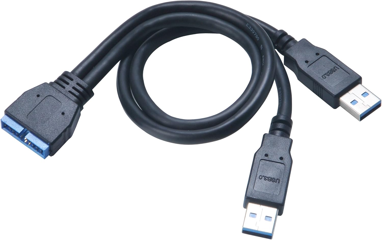

Of je gaat voor de ghetto oplossing, je converteert externe aansluitingen naar interne:
Afbeeldingslocatie: https://images-na.ssl-images-amazon.com/images/I/71VfO0iSjaL._AC_SL1500_.jpgMaar kost je dus twee van de vier aansluitingen aan de achterkant en je moet een manier zien te vinden om de kabels naar binnen je kast te krijgen.
[Afbeelding]Maar kost je dus twee van de vier aansluitingen aan de achterkant en je moet een manier zien te vinden om de kabels naar binnen je kast te krijgen.
Duidelijk, ik ga gewoon een ander bordje halen denk ik. De M.2 aansluiting is al bezet en de ghetto oplossing is mij iets te ghetto :)
