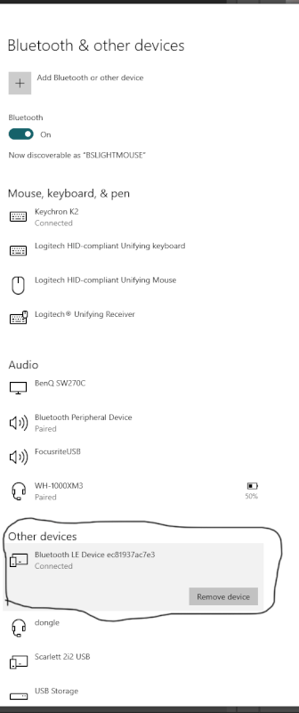

Hoe schatten jullie het risico in van bluetooth gebruik op een PC? Ik gebruik het sinds kort. O.a. om een toetsenbord, koptelefoon en boom te verbinden.
In WIN10 stond er, onder "bluetooth and other devices", een apparaat in de lijst met een nogal lange naam. Waarschijnlijk een samengestelde naam die bestaat uit bijv de naam van een apparaat + nog iets (of in die trant). Er stond bij "peripheal device". Ik herkende het niet en heb het verwijderd. Één dag later stond het er echter weer en het was weer connected ook.Tóch best spooky eigenlijk. Dit gebeurd natuurlijk aan de lopende band bij mensen... Dat kan bijna niet anders. Maar hoe gaan jullie daarmee om? Is het hack gevoelig? Uiteindelijk kun je ook bestanden transferen met bluetooth...

De naam is: bluetooth LE Device ec81937ac73e
Goeie vraag natuurlijk :). Inspireerde me meteen om het op te zoeken.. (wat niet kon op het moment van posten omdat ik het device al uit de lijst verwijderd had die dag). In ieder geval is het device iets dat bluetooth Low Energy gebruikt, weet ik inmiddels... Maar verder?
Alle andere apparaten in het lijstje ken ik. Als ik deze bewuste er s'morgens tussenuit haal doen al mijn apparaten het gewoon en blijft hij de rest van de dag weg geloof ik... Alleen s' nachts besluipt ie me weer ;)

Tierelier schreef op woensdag 3 februari 2021 @ 13:04:
Dat resolved naar een Logitech device
Niet erg aannemelijk dat je buurman daarmee jou probeert te hacken
Meer info over bluetooth LE: https://docs.microsoft.co...ines/bluetooth-prepairing
Ze kunnen idd automagisch connecten

O ja Logitech? Goed uitgezocht :). Yep, dat ding connect automatisch..., geen wachtwoord nodig. Het zal wel niet belangrijk zijn. Wél moet ik er even aan wennen dat ik bluetooth nu permanent aan heb staan en zoiets zo maar kan gebeuren... Logitech zal idd. weinig kwaad kunnen, lijkt me zo...

Tierelier schreef op woensdag 3 februari 2021 @ 15:02:
... en zoiets zo maar kan gebeuren...
Als je die link doorleest die ik gegeven heb, dan zie je dat het ding meegeleverd moet zijn met je PC. Z'n certificaat is in de BIOS/UEFI opgeslagen, daarom kan hij automatisch connecten. Alle andere apparaten die willen connecten hebben jouw toestemming nodig
