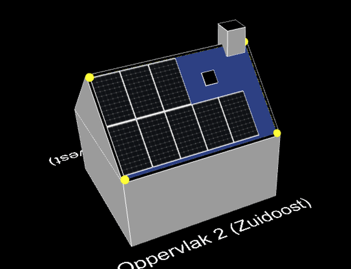

Ik ben mij aan het oriënteren op het installeren van Zonnepanelen. Het betreft hier een dak op Zuidoost (noordwest zou misschien ook nog kunnen maar is niet wenselijk in verband met aanzicht, het oog wil ook wat ;-) )
Heb al het nodige onderzoek gedaan en zitten speuren met Sunny Design. Het is voor mij echter nog een groot bos waarin ik verdwaald in ben. Ik begrijp dat je naast de panelen ook een omvormer nodig hebt. Alleen hoe kom je terecht bij op dit moment de beste panelen met het meeste rendement. Er zijn dermate veel aanbieders dat je je afvraagt waar je goed aan doet.
Ik heb al zitten puzzelen met het dak op het Zuidoosten in Sunny Design en kwam met de volgende opstelling van zeven panelen die liggend geïnstalleerd moeten worden. Er zit namelijk een klein dakraampje.
7 x Solar Solutions GmbH (AEG) AS-M1322B-H-360
1 x SMA SB 2.0-1VL-40 (automatisch aangemaakt door Sunnyweb)

Wat kan ik beter doen of wat zijn op dit moment de beste panelen en omvormers op de markt zodat er nog meer uit deze opstelling gehaald kan worden?

Hoeveel wil je opwekken, maximaal inclusief bovenste rand NW.
Of net genoeg en hoeveel is dat dan?'
Lijkt me dat je dat 8e paneel er ook op krijgt, door met alles te zakken.
En als je woning is met uitbouw, waarom die niet volgelegd.
[ Voor 14% gewijzigd door Dapdodo op 01-02-2021 19:07 ]

Het is wat lastiger om SunnyDesign, maar kun je een combinatie van portrait en landscape doen? Bijvoorbeeld 4 panelen portrait boven of onder het raam? Ik zit ook echt de voorkant volleggen, eventueel met strakke zwarte (sheet+frame) panelen.

Kan je dat dakraam nog naar de andere kant verkassen als daar toch geen paneen komen? of aan de andere kant n groter raam plaatsen?

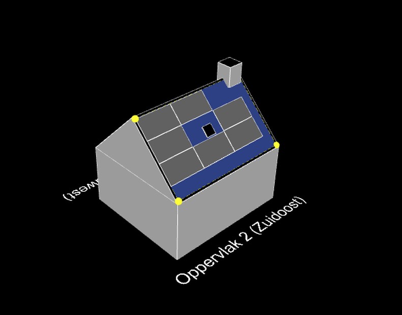

Zag dat ik het ruitje verkeerd had ingetekend in m'n eerste probeersel met Sunny Design. Kom nu op acht panelen op het Zuidoost dak.
8x AS-M1202B-H-360 (05/2020)
1x SB3.0-1AV-41
Afbeeldingslocatie: https://tweakers.net/i/g90LoM9_0Q7nRgqbjsufAzfzZsM=/full-fit-in/4000x4000/filters:no_upscale():fill(white):strip_exif()/f/image/ijF2Z49VfvCdmscmCE39dR0K.png?f=user_large

Dakraampje zou ik weghalen en aan de andere kant een mooi grote Velux erin zetten.
Die twee objecten zitten best wel in de weg. Ik zou het hele dak volleggen, ziet er ook strakker uit :9

@Boinkie, als het past (qua hoogte) is dat nog best leuk. Dan heb je overigens wel meer aan panelen met een zwarte witte sheet.

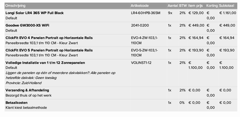

Mooie offerte van solar bouwmarkt gekregen. Heb nu nog even gevraagd of ze meer panelen mee kunnen nemen indien er plek voor is zodat ze deze kunnen plaatsen.

Boinkie schreef op zaterdag 20 februari 2021 @ 12:41:
En ook een grotere omvormer?
Ik vraag me af waarom ze toch iedere keer weer Goodwe aanbieden.
Het ding is zelf niet fatsoenlijk uit te lezen zonder allemaal stunten toe te passen.
Als de chinese vuurmuur (firewall) aan de west kant wordt opgetrokken heb je geen data meer.

AUijtdehaag schreef op zaterdag 20 februari 2021 @ 12:48:
AUijtdehaag in "Zonnepanelen - Choices choices"
Meer oost dan zuidoost. Nauwelijks meer opbrengst met een grotere omvormer. Ook niet als er nog een paneel bij past.
Vanuit een Tweaker geredeneerd een goede vraag, over de logging.
Zelf uitlezen wil denk ik maar 1% van de Nederlanders. De laagste prijs is belangrijk voor veel meer mensen.
Op dit forum is het percentage mensen dat zelf wil uitlezen wel veel hoger natuurlijk.
Logging die ermee stopt vanwege grotere Chinese firewall is volgens mij nog niet gebeurt.
Faillissement van de fabrikant van de omvormer is voor veel mensen een groter probleem, maar volgens mij is dat ook met Omnik goed gekomen, als de gebruiker moeite doet.
Daarnaast heeft de Goodwe nog gewoon een display zodat je ook zonder app kunt zien of hij het doet. Dat heeft de SMA niet.
Gewoon op het scherm kijken is voor heel veel mensen (na 15 jaar) beter dan een app.

@busscherski Kan je ook verklaren waarom de SMA's 150 euro te duur zijn bij die bouwmarkt?
Verkopen ze meer goodwe denk ik.

Het zal eerder 8 worden en met hoge uitzondering 10. Er zit een dakraampje waar met een beetje geluk overheen gelegd kan worden. Het dak is 5.5 meter breed. 5500 / 1702 = 5,2. En dan 2 rijen. Ik denk dat ik dan in dit geval de SMA Sunny Boy SB 2.0 neem zelfs. Volgens de specheet van SMA zelf kan deze 4000 wP aan? Of zie ik iets over het hoofd waardoor ik beter een 2.5 kan nemen?
[ Voor 3% gewijzigd door Boinkie op 02-03-2021 09:13 ]
  • busscherski
  • Laatst online: 31-10 21:35
Die 2 kW versie gaat met goede zon maximaal 2 kW leveren terwijl 10 panelen van 360 Wp op dat moment 3.6 kW hadden kunnen doen.
De sweet spot qua bang/buck ligt in jouw geval rond 85% van het aantal Wp.

Nog even nieuw leven inblazen.
Ik heb nu de precieze maten van het dak namelijk en zoek nog eenmaal bevestiging voor ik ga bestellen ;)
Het dak is van pan tot pan 5.49 meter breed en van onderpan tot aan de nok 4.20 meter hoog.
Als ik het goed bereken zou ik dus 2 panelen boven elkaar kunnen plaatsen (Longi Solar 360Wp all black, 1755 x 1038 x 35 mm, is dus 3,51 meter ) en er vijf naast elkaar (5,19 meter). Hiermee kom ik totaal op 10 panelen. Dit aangesloten op een Growatt MIN 3000 TL-XE omvormer die maximaal 3600 Wp aankan. Dat is het maximaal van deze panelen ook maar maximaal leveren doen ze zelden als ik het begreep. Dit is een enkel fase omvormer die op een 3-fase aansluiting zal aangesloten worden.
@busscherski en @AUijtdehaag jullie nog tijd om jullie (zon)licht hierop te schijnen? ;)

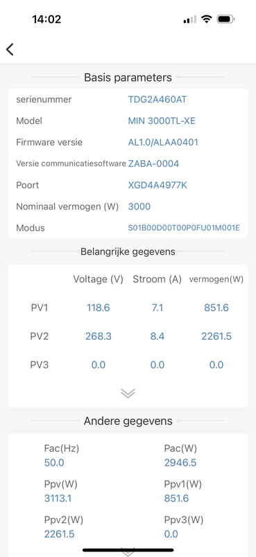

Even een kort vraagje met betrekking tot deze bestaande situatie
1x Growatt MIN 3000 TL-XE omvormer
10x Longi Solar 365 WP all black panelen
Binnenkort komt er een opbouw op ons huis en wordt de oriëntatie gewijzigd. De 10 panelen komen naar Zuid-West en ben van plan 3 panelen op de dakopbouw te leggen in landscape modus. ( Zuid-Oost) Dit worden waarschijnlijk Longi Solar 400 WP all black panelen. Kunnen deze genoeg voltage opwekken om de omvormer in te schakelen? Hoogzomer zal het wel aftoppen worden maar dat zal minimaal zijn.
Afbeeldingslocatie: https://tweakers.net/i/MiOmunGLVhPoHV3amfl1TVZdq9s=/full-fit-in/4920x3264/filters:max_bytes(3145728):no_upscale():strip_icc():fill(white):strip_exif()/f/image/10k1i1vqE5LjzQpDLS3Gyqf0.jpg?f=user_large
Afbeeldingslocatie: https://tweakers.net/i/fpL4iPzraOiNLw_LpNvk4Rjn2u8=/800x/filters:strip_exif()/f/image/x9QZTqEZGlCjEMiL8qYLpyO0.png?f=fotoalbum_large

Kleine update na een maand. De panelen vlammen lekker door. Ik top echter wel voor een aantal uur flink af. Er ligt immers totaal 4850 wp op het dak. Vanaf 11 uur tot 15 uur staat de omvormer max 3000 watt te pompen. Ik denk dat ik een grotere omvormer ga ophangen en deze op marktplaats zet. Van een Growatt MIN 3000TL-X naar een MIN 4600 TL-X.
  • timovd
  • Laatst online: 21:33
timovd
Voorsprong door techniek
Als je 3600W omvormer nu maximaal 3000W doet, is er iets mis met je omvormer. Er is een topic hier op GoT waar dit besproken wordt. Ik zou dat eerst proberen, want dat kost je niets.
  • Boinkie
  • Laatst online: 01:17
timovd schreef op maandag 10 juli 2023 @ 13:25:
Foutje, zoals in de screenshot hierboven, is een 3000 ;) Toch bedankt voor je reactie.
[ Voor 4% gewijzigd door Boinkie op 10-07-2023 13:37 ]
  • busscherski
Is het start voltage volgens de datasheet gelijk?
Je zou even met Sunny design kunnen berekenen hoeveel de opbrengst op jaarbasis gaat stijgen, als dat bijvoorbeeld maar een half procent oid is dan is het misschien de moeite niet.
Voor het milieu hoef je geen grotere omvormer te kopen, wat je nu aftopt gebeurt vooral op momenten dat de stroomprijs toch al negatief is. (Als je een dynamisch contract had gehad, wat denk ik de toekomst is)
[ Voor 8% gewijzigd door busscherski op 10-07-2023 17:52 ]
