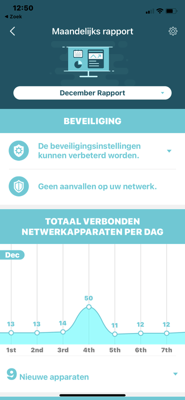

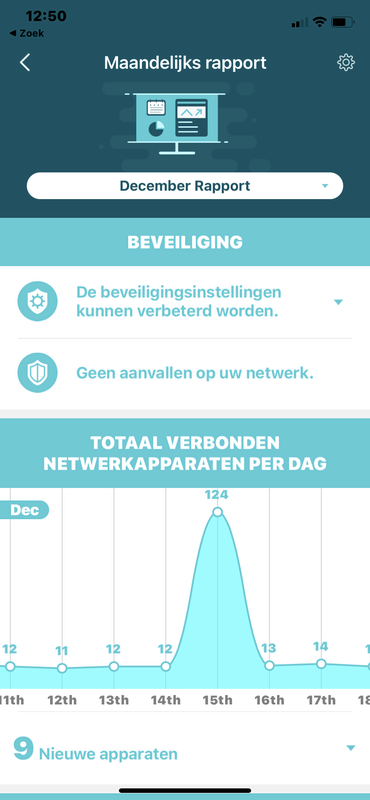

Ik zie in de Deco rapportage dat ik zowel in december als in januari op een dag rond de 50 gebruikers en op een dag rond de 120 gebruikers op mijn netwerk had, op andere dagen rond 12-13, wat mijn normaal lijkt.
Heeft iemand een idee wat hier aan de hand is?

Is het ook effectief zo of rapporteert die gewoon elke nieuwe wifi connectie vanaf een device? Voorbeeld van zo'n rapport? Je kan gerust de namen verbergen of anonimiseren.

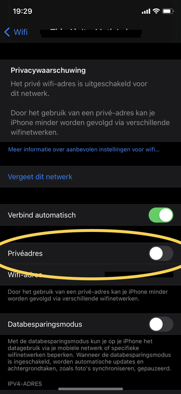

Gebruik je toevallig Apple (iOS) apparaten?
Ik denk dat sinds iOS 14 standaard de optie “privéadres” aanstaat voor het verbonden WIFI netwerk.
Hierdoor wordt het zogenaamde “wifi-adres” steeds geshuffeld waardoor de TP-Link deco denkt dat een ‘nieuw’ device een connectie maakt. Dat zou eventueel het groot aantal nieuwe devices verklaren in het rapport.
Als je geen apple devices hebt, wellicht dat Android op eenzelfde soort manier werkt? Daar heb ik helaas geen ervaring mee.

yuunj schreef op maandag 1 februari 2021 @ 19:41:
Ja, dat doet Android ook sinds versie 10 - random probes zaten er al langer in, maar sinds 10 ook bij het verbinden met een netwerk.
Kun je op een vergelijkbare manier uitzetten per netwerk.

IPv6 Privacy Extensions dus. Deco doet blijkbaar niet aan device fingerprinting voorbij het IP-adres en kan ze dus niet uit elkaar halen.
In geval van twijfel niet naar grafiekje kijken maar lijst opvragen van die devices. Kenmerkend voor privacy extension adressen: als je van IPv6-adres naar MAC-adres om probeert te rekenene krijg je geen valide/zinnige OUI, waar dat bij 'reguliere' SLAAC-adressen wel het geval is.

We hebben diverse Apple iOS apparaten (3 iPhones en 2 iPads). De iPhones en 1 iPad worden elke dag ongeveer evenveel gebruikt. VOor mij verklaart dat de enorme pieken op enkele dagen nog niet.

Android ook. Funest voor mijn tabelletje met apparaten in huis.

Ik heb even gekeken en prive adres staat ook aan op mijn iphone maar zie geen vreemde aantal clients in het deco rapport
