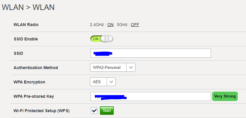

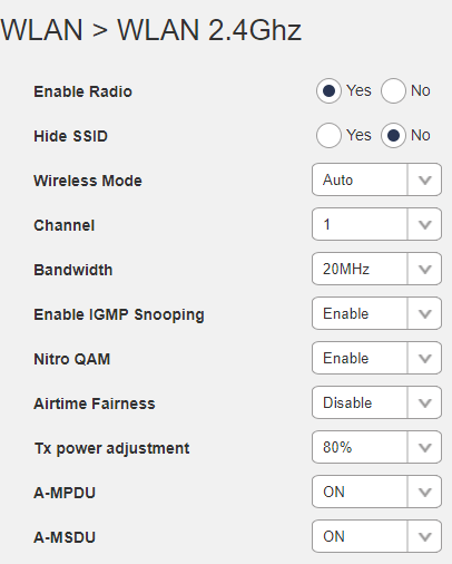

  • Furfurt
  • Laatst online: 06-10 14:07
@lier De Xperiabox 5Ghz staat nu bewust uit en ik heb 3 devices op MacAddress whitelist staan voor 2.4Ghz (2x CAM, 1x oude MacBook)

  • lier
  • Laatst online: 14:15
lier
MikroTik nerd
Mijn vermoeden is dat je Experiabox op WPA2/WPA ingesteld staat (in plaats van WPA2 only), misschien zelfs nog wel met TKIP in plaats van AES only. Helaas laat je nu niet de relevante informatie zien, zou fijn zijn als je dat alsnog wil doen. Wat houdt daarnaast "Wireless mode Auto" in?

  • Furfurt
@lier Wireless Mode geeft bij 2.4 keuze uit; Auto, N Only, of b/g. Bij 5Ghz is het Auto of N Only.
hier de Security details, waar ik overigens niets aan kan wijzigen.
Afbeeldingslocatie: https://tweakers.net/i/Cc9GNYGHnx5qNHJChhuJBDAagz0=/800x/filters:strip_exif()/f/image/D9zri1FnpbzYWI65hVC2I2du.png?f=fotoalbum_large

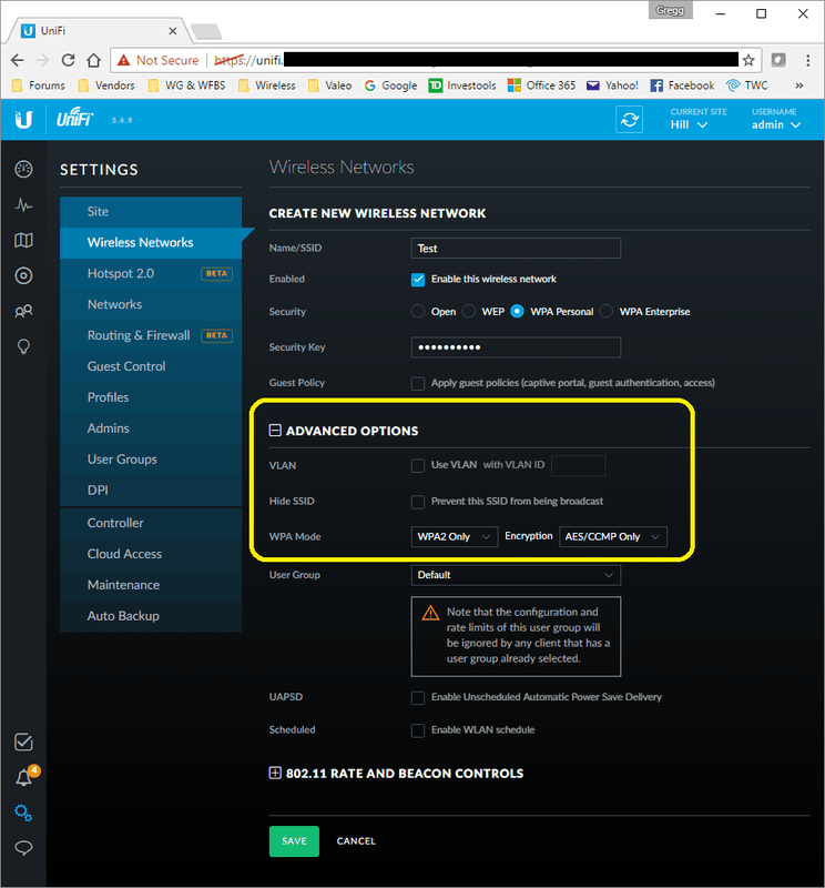

@lier waarbij ik voor de Unifi setup de volgende opties heb
Afbeeldingslocatie: https://tweakers.net/i/NPPzdwWNMYBP-sTUg-9Wau1K2Bg=/full-fit-in/4000x4000/filters:no_upscale():fill(white):strip_exif()/f/image/iBx4xqrjoUSnCNRWov3Rtwf1.png?f=user_large

  • lier
lier
MikroTik nerd
@Furfurt zo dus?
Afbeeldingslocatie: https://tweakers.net/i/LQRjcT6aITQ-FLqYi4-JJ-wMGHM=/x800/filters:strip_exif()/f/image/r4eJMRd5LWFkr1VDwRGMvNyi.png?f=fotoalbum_large

  • Furfurt
@lier Yes, zo heb ik het ook in de Unifi setup.
