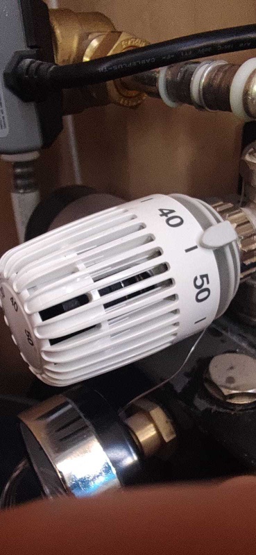

Nog wat fotos voor de liefhebbers:
Afbeeldingslocatie: https://tweakers.net/i/mZakxx6KcqQdHGl4dasUg3qT8_4=/x800/filters:strip_icc():strip_exif()/f/image/gPtWGmptWuyUmic4Ws1lxC4A.jpg?f=fotoalbum_large
Afbeeldingslocatie: https://tweakers.net/i/Wrbpo3wsdCSrAPRD4ZTKsOBfN3k=/x800/filters:strip_icc():strip_exif()/f/image/dFfyWnu93Kjtmk4grmFFqnsE.jpg?f=fotoalbum_large
Afbeeldingslocatie: https://tweakers.net/i/InKJ5ws-N5JQ_Lyu6cjFhZYGf4E=/x800/filters:strip_icc():strip_exif()/f/image/7IhrY2o2vAMCiv8rfWrzCXUg.jpg?f=fotoalbum_large
Afbeeldingslocatie: https://tweakers.net/i/Lado8EJmoDiHlHIxfIEFpCB03tE=/x800/filters:strip_icc():strip_exif()/f/image/34lcSANDXlVnajDxDgmYFvcB.jpg?f=fotoalbum_large

  • Mschamp
  • Laatst online: 00:12
MrBas schreef op zondag 31 januari 2021 @ 10:58:
Ketel blijft hitte geven, aanvoer blijft warm. Ik snap je reactie eigenlijk niet. Ik ben een leek in dit opzicht echter deze radiatoren staan sinds dat de vloerverwarming aanstaat al vol open en nooit een probleem gehad deze altijd op 45 graden te krijgen.... Vloerverwarming staat trouwens parallel op de aanvoer en retour op het systeem van de overige radiatoren.
Wat hij bedoelt is dat water (net zoals veel andere dingen) de gemakkelijkste weg zoekt. Je 3 radiatoren die volledig open staan geven veel minder weerstand dan een heel netwerk van leidingen in je vloer. Daardoor zal het grootste deel van je warm water door de radiatoren gaan, en niet door je vloer. Al dat water krijgt in de radiatoren niet de tijd om af te koelen, en komt nog steeds warm opnieuw in je ketel. Die gaat hierdoor uit/op lager vermogen omdat hij denkt dat al het water op temperatuur is.
Als test zou je eens kunnen kijken wat er met je vloerverwarming gebeurd als je de radiatoren dicht zet, dan moet he water wel door je vloerverwarming.
  • TheProphet
  • Laatst online: 16-04 12:39
TheProphet
unifi-forum.nl
Zolang je nog niet waterzijdig ingeregeld bent hou je dingetjes. En waarom radiatoren als avdo? Deze hoort bij de verdeler of anders op het verste punt van de leiding te zitten. Hierdoor kan je na regeling ook gewoon z'n werk doen. De flowmeters op de verdelen zijn wel ingeregeld? En zoals hierboven al gezegd is... weg van de minste weerstand. :Y)
  • MrBas
  • Laatst online: 29-10 18:24
TheProphet schreef op zondag 31 januari 2021 @ 11:20:
Flowmeters zijn ingesteld, en er is ook gewoon flow. Reden radiatoren als avdo komt omdat ze simpelweg geen bypass hebben geplaatst bij de verdeler. Komt binnenkort trouwens wel verandering in. Gaan verbouwen weer in het voorjaar, radiator weg uit de keuken, vloerverwarming in de keuken plaatsen. Dan kan die bypass ook gelijk geplaatst worden. Dat is ook trouwens de voornamelijkste idee dat we nog niet waterzijdig hebben ingeregeld hebben aangezien we nog aanpassingen gaan doorvoeren in het cv systeem.
Zojuist 2 radiatoren dichtgezet en 1 kwart open (om te dienen als avdo).
Probleem is waarschijnlijk opgelost. Temperatuur stijgt nu weer. De Tado extensiekit stond te knipperen. Dit betekende waarschijnlijk dat de thermostaat geen connectie kon maken met de ketel. Gek want deze verwarmde wel aangezien de aanvoer van de verdeler gewoon aanstond...
Ik ga het even de komende tijd in de gaten houdt. Dank voor de reacties vooralsnog!
Probleem omgelost, deze mag op slot!!
