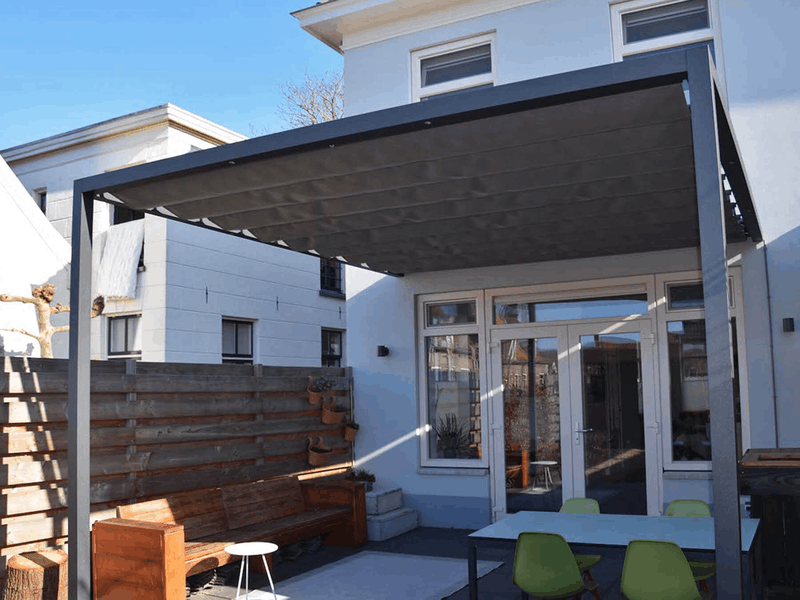

Dat is inderdaad optie 1. Maar wij vinden onderstaande ook wel fraai.
Afbeeldingslocatie: https://tweakers.net/i/JYrs_VRNOIasp9n3b2EF4h1JEFY=/800x/filters:strip_exif()/f/image/RQtyBxPX0rAhoaXm0SkiDDnJ.png?f=fotoalbum_large
Afbeeldingslocatie: https://tweakers.net/i/oyGil3FOUHD7208av7BC0gk4s40=/800x/filters:strip_exif()/f/image/JYYnbJWdTnl14QMXbZp9lkxv.png?f=fotoalbum_large
[ Voor 20% gewijzigd door aschja op 01-02-2021 13:29 ]
  • Ascension
  • Laatst online: 28-11 13:10
@aschja dat kan natuurlijk ook ;)
  • Marzman

aschja schreef op maandag 1 februari 2021 @ 13:28:
Ik moet toegeven dat zo'n ding mooi is, maar is het ook waterdicht? Dat je bijvoorbeeld door kan met bbqen als er wat druppeltjes vallen? Het ziet er uit alsof het juist nog nadruppelt als de bui al weer over is.
  • aschja
  • Laatst online: 19:43
Marzman schreef op maandag 1 februari 2021 @ 14:22:
Zo ver hebben we ons er nog niet verdiept. Het zijn opties voor nu.

aschja schreef op maandag 1 februari 2021 @ 11:13:
Dank voor alle tips.
Dit is de achtergevel.
Het ding is een beetje. We willen in 1x de beste oplossing. Niet na de zomer erachter komen, hadden we maar rolluiken gekocht en/of toch maar een airco. Ik neig persoonlijk naar een airco. Want dan weet ik zeker dat ik de boel op een aangename temperatuur kan krijgen. Met de anderen middelen niet. Als het eenmaal warm is in huis, krijg ik het er niet meer uit. Alles staat bij volgen van patroon.
De airco zal alleen boven in de slaapkamers komen hangen. Niet beneden. Hier zitten we denken aan een zonnescherm of een lamellen pergola aan huis. En de binnenzijde van de woning hebben we houten lamellen. Met een pergola kan deze in de zomer dicht en open in de winter. Het gaat ons puur om 's nachts. Temperatuur naar 21 graden, deur dicht en afzetten.
Voor zolder overweeg ik dan wel weer een rolluik. Ik werk hier namelijk.
Zoals Ivow85 ook al heeft gezegd: eerst zien dat je de warmte buiten houdt. Dus niet een rolluikje hier een een aircootje daar, maar op iedere verdieping minstens simpele zonwering om de zonnestraling buiten te houden. Anders gaat het op je zolderkamer écht wel warm worden wanneer de zon de 1e verdieping alsnog staat warm te stoken. Externe zonwering is natuurlijk het beste maar die goedkope witte rolgordijnen van bijv een Leenbakker schelen ook al een slok op een borrel en kosten geen drol.
Daarna kun je inderdaad kijken naar een airco. Zeker met de aanhoudende hitte van afgelopen zomer warmt een huis erg op en krijg je dat er 's nachts niet meer uit geventileerd met nachten van >20°C. Een simpele split unit op de overloop kan dan al veel doen, in ieder geval voor het slaapcomfort.

@JT gechecked bij verschillende leveranciers. Is de prijs voor de ramen die wij nodig hebben inclusief alles. Kan wel goedkoper, maar dan kom je bij van die online stunters waarbij je alles zelf moet doen. Is duur, was jaren geleden veel goedkoper, maar volgens mij moeten ze allemaal werk afzeggen vanwege hun eigen agenda's en dat duwt de prijs wat omhoog...

@aschja Begin met screens op te hangen. Wij hebben dit jaar 3 kleinere screens met afstandsbediening opgehangen, was prima zelf te doen. 3% lichtdoorlatend, er zit verschil in doek. Gezien de hoogte van je ramen moet je ivm wind misschien naar zipscreens kijken. Rolluiken zou ikzelf nooit doen, maar da's persoonlijk.
Vul dat aan met een goeie split airco, kijk in het grote airco topic voor meer info. Voor zolder en slaapkamers kun je naar een multi-split kijken. En denk toch na over begane grond. De zomers worden warmer, hitte die binnen komt krijg je er in de avond/nacht niet meer uit.

Let bij een zonnescherm (knikarmscherm of uitvalscherm) die je aan de gevel monteert wel op dat de gevel deze kan dragen. Mijn nieuwbouwhuis heeft ook een uitbouw en er is expliciet aangegeven dat hier niets aan bevestigd mag worden qua zonnescherm.
Ik weet niet of het echt niet mogelijk is of dat ze het gewoon afraden om safe te zitten, maar het kan geen kwaad om dit even uit te zoeken lijkt me.
Ik zie geen roosters in de ramen, dat is al gunstig om de warmte buiten te houden. Heb je een ventilatiesysteem met WTW?
Zo ja, overdag alle ramen dicht houden als het buiten 30+ is. Met mijn wtw ventilatie haalde ik lucht van 35 graden omlaag naar 25 (binnen was het op dat moment 23 graden).
[ Voor 8% gewijzigd door roltor op 01-02-2021 23:45 ]
roltor schreef op maandag 1 februari 2021 @ 23:41:
Als je zo'n scherm er aan hangt en de wind komt er onder wordt er enorm getrokken aan een muurtje wat daar niet voor bedoeld is en ja dat gaat wel degelijk wel eens daadwerkelijk fout. Zeker bij een aanbouw, want dan staat er ook niet nog een x aantal meter muur boven de bevestiging en is het makkelijk voor het scherm om zich los te wrikken en een stuk van de muur mee te nemen.
En bij 'uitbouw vanaf de bouw' bij een rijtjeswoning is de buitengevel (niet zijnde de zijmuren van de uitbouw) 99/100x niet dragend.

Inmiddels zijn we er uit.
Beneden gaat we een knikarm zonnescherm aan de gevel hangen. Dit zou in ieder geval beneden een stuk moeten oplossen.
Voor de airco's zijn inmiddels een aantal bedrijven geweest met zeer verschillende adviezen.
Bedrijf 1 (optie1):
3.5kWh op zolder. Koude lucht daalt. Slaapkamerdeuren open zetten en de temperatuur wordt wat aangenamer. Nadeel is wel dat de airco een groot gedeelte van de dag aan moet staan. Pluspunt is wel dat als ik op zolder blijf werken een paar dagen in de week, dat het in de zomer redelijk comfortabel blijft. Waarschijnlijk is deze opstelling ook goedkoper.
Bedrijf 2 (optie2):
2.5kWh op slaapkamer 1 en 2kWh op slaapkamer2. Multisplit opstelling. Leidingen weggewerkt achter de gordijnen. Pluspunt is dat de airco maar een kleine ruimte hoeven te koelen. Ze zouden eventueel de gehele bovenverdieping kunnen koelen als de deuren open staan. Minpunt is de prijs en de zolder blijft warm.
Ik twijfel vooral of optie 2 voor voldoende effect gaat zorgen. Wat raden jullie aan?
