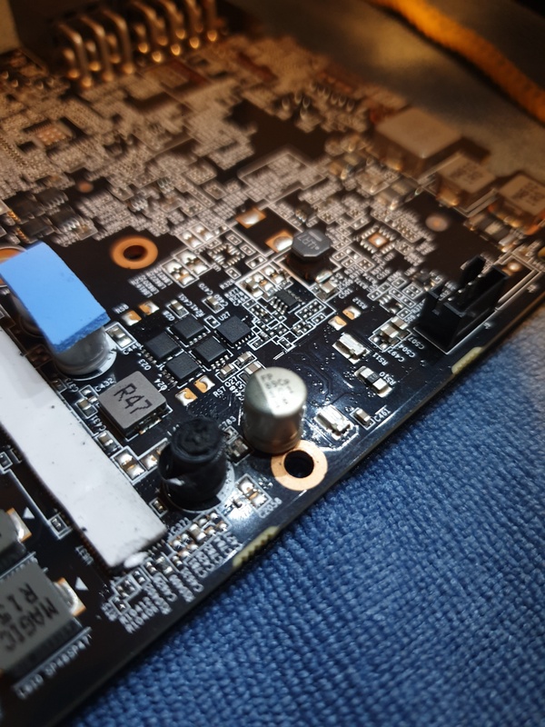

Reparatie condensator Gigabyte rtx 2080 super
Beste Heer/Mevrouw,
Ik heb in maart 2020 een gigabyte rtx 2080 super aangeschaft (geseald via marktplaats). Helaas is vorige week een compasitor opgeblazen. Degene waarbij ik hem gekocht heb negeerd me en Amazon wil zonder zijn toestemming niks regelen. Is er toevallig iemand die verstand heeft van pcb's en compasitors en mij kan helpen deze kaart te reapareren?*knip* discussiëren doen we hier, niet via externe kanalen
Hierbij een aantal foto's van de kaart:

Je zoekt een condensator, de uitdaging is om er achter te komen wat voor condensator het was. Het lijkt erop dat het zwart/silver kapje is wat er overheen zat?
Wat staat daar op?

Vraag mij af waarom die geploft is... dat is ook een prestatie. Hopelijk is er niet meer verborgen schade. Zo elko alleen vervangen is niet zo probleem.

Dat inderdaad. Een polymeer gaat niet snel stuk.

Condensator vervangen is zo gedaan. Je moet idd. oorzaak achterhalen waarom hij geklapt is. Heb je polariteiten per ongelijk omgedraaid (connector verkeerd aangesloten). Zoiets klapt niet zomaar.

Eens met hoi1234, de adverteerde lijkt te weten waar hij het over heeft.
Je zou ook contact kunnen opnemen met distrelec.de en hen je foto laten zien en vragen wat welke condensator je nodig hebt.
Vervangen is op zich niet zo moeilijk alleen de juiste type condensator vinden..
Ik neem aan dat mijn psu hem mee heeft genomen want mijn moederbord deed het ook niet meer zo lekker nadat het was gebeurd ik heb ze voor de zekerheid vervangen zit nu alleen met een kapotte kaart

Die er naast staat zo te zien ook goed bol.
Wat als iemand er nieuwe op soldeert en hij is nog steeds kapot?

Dan wordt het zoeken naar een speld in een hooiberg. Denk ook niet dat Gigabyte zomaar de schema van het PCB vrij geeft.

Dus het oorspronkelijke probleem was een kapotte PSU?
Die kan nog best meer stuk gemaakt hebben, dan alleen deze zichtbare schade.
Je kunt proberen het te laten repareren, bij zoiets als de link hierboven in de V&A of een lokale winkel/adres, als je die kunt vinden.
Maar je loopt het risico dat het niet te repareren is, of dat je na reparatie problemen blijft houden. De kaart is duur genoeg dat ik snap dat je een poging wilt wagen. Mogelijk dat een reparateur daar meer over kan zeggen.

dat is een geplofte bulk cap voor de gpu rail, als ie echt de connector had om gedraaid waren die daarboven ook allemaal geploft :) Ik gok om een defecte mosfet.

Die ernaast hoort daar niet, dat is de schil van de geplofte cap.

Je kan contact opnemen met Gigabyte support, je situatie uitleggen en kijken of zem voor je willen repareren OF dat ze zeggen welke cap daarop moet. Mosschoen willen ze die cap wel los aan je verkopen.
Ik ken wel wat goede adressjes rond Eindhoven/Helmond. Maar ik weet niet verder uit welke omgeving je komt.

Op het dekseltje staan natuurlijk gewoon de specificaties.
