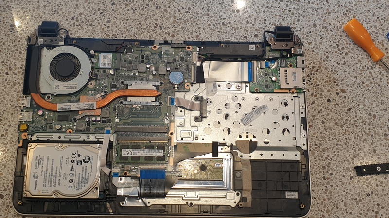

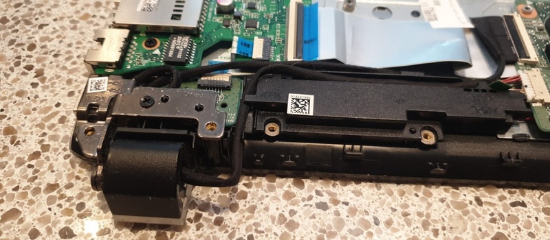

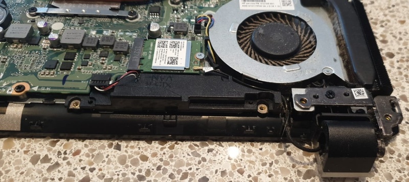

Ik heb mijn laptop open geschroefd.
Enig idee hoe ik die kabeltjes kan controleren? Afbeeldingslocatie: https://tweakers.net/i/fxsDV-kVo-H0AqyVfWA2VmeSaXo=/800x/filters:strip_icc():strip_exif()/f/image/Thi3LhO4EGKc3E9nhSqWNVmu.jpg?f=fotoalbum_large
Afbeeldingslocatie: https://tweakers.net/i/VGBd8n4-bn9LQVjkhAanzWfzRUQ=/800x/filters:strip_icc():strip_exif()/f/image/OUSewXx0rPdkn7Vaa3QToZLY.jpg?f=fotoalbum_large
Afbeeldingslocatie: https://tweakers.net/i/VqA_Fh5551mNwjLY0JtkX2oWi_w=/800x/filters:strip_icc():strip_exif()/f/image/fB5n82klEXvCrbcirpwJpG2a.jpg?f=fotoalbum_large
[ Voor 45% gewijzigd door -_- op 06-02-2021 23:20 ]

Kan iemand mij misschien vertellen waar het kabeltje naar de videokaart of video chip zit?Afbeeldingslocatie: https://tweakers.net/i/kqHPFXl5MltInvdnRnhA6Fxr2kU=/800x/filters:strip_icc():strip_exif()/f/image/403rCdwRtmb0jI00UbJYecRV.jpg?f=fotoalbum_large

  • ChojinZ
  • Laatst online: 30-09 15:28
-_- schreef op maandag 15 februari 2021 @ 18:40:
Kan iemand mij misschien vertellen waar het kabeltje naar de videokaart of video chip zit?[Afbeelding]
Vaak kan je het kabeltje wat in het scharnier van het scherm zit volgen. Aansluiting (kabel) van het LCD paneel loopt via het scharnier.
Ik vermoed dat het de 2 aansluitingen zijn, rechts van je knoopcel batterij.
Maar vergeet ook niet de LCD kant te controleren. Het kan net zo goed zijn dat daar de aansluiting niet goed zit.
