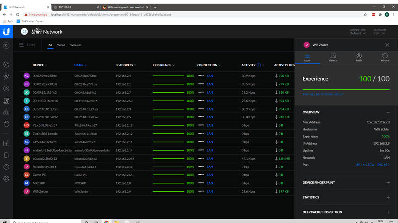

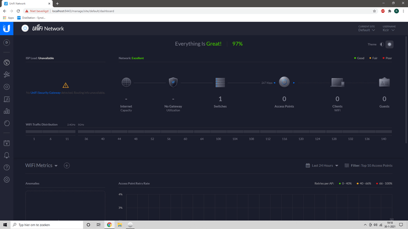

Ik weet het niet en ik kan ook niet in de APs komen op een of andere manier. Dus ook niet met het direct ip adres. Ik zag nu net wel dat de zolder ap blijkbaar weer heet zoals deze ooit is ingesteld.Afbeeldingslocatie: https://tweakers.net/i/ltpvzQdXFNs72ZtM1pcSJppmUbs=/800x/filters:strip_exif()/f/image/VDMOtrp70Iqrm3lajwnneyMj.png?f=fotoalbum_large
Afbeeldingslocatie: https://tweakers.net/i/W-glIgaxFYttNPhlgunmloZ7oUI=/800x/filters:strip_exif()/f/image/AaXN7qG99U4Tqw3RBix5JOhl.png?f=fotoalbum_large
De APs staan zoals je ziet niet in het dashboard, maar wel in de client list (U). En zolang ik er niet in kan, kan ik ook geen vermogen aanpassen of evt 5ghz band uitzetten?

Heb je je accespoints via de mobiele app geconfigureerd als stand alone accespoints?
Want zo te zien heb je je accespoint niet geadopteerd via de unify controller en heb je dus geen management erover.
